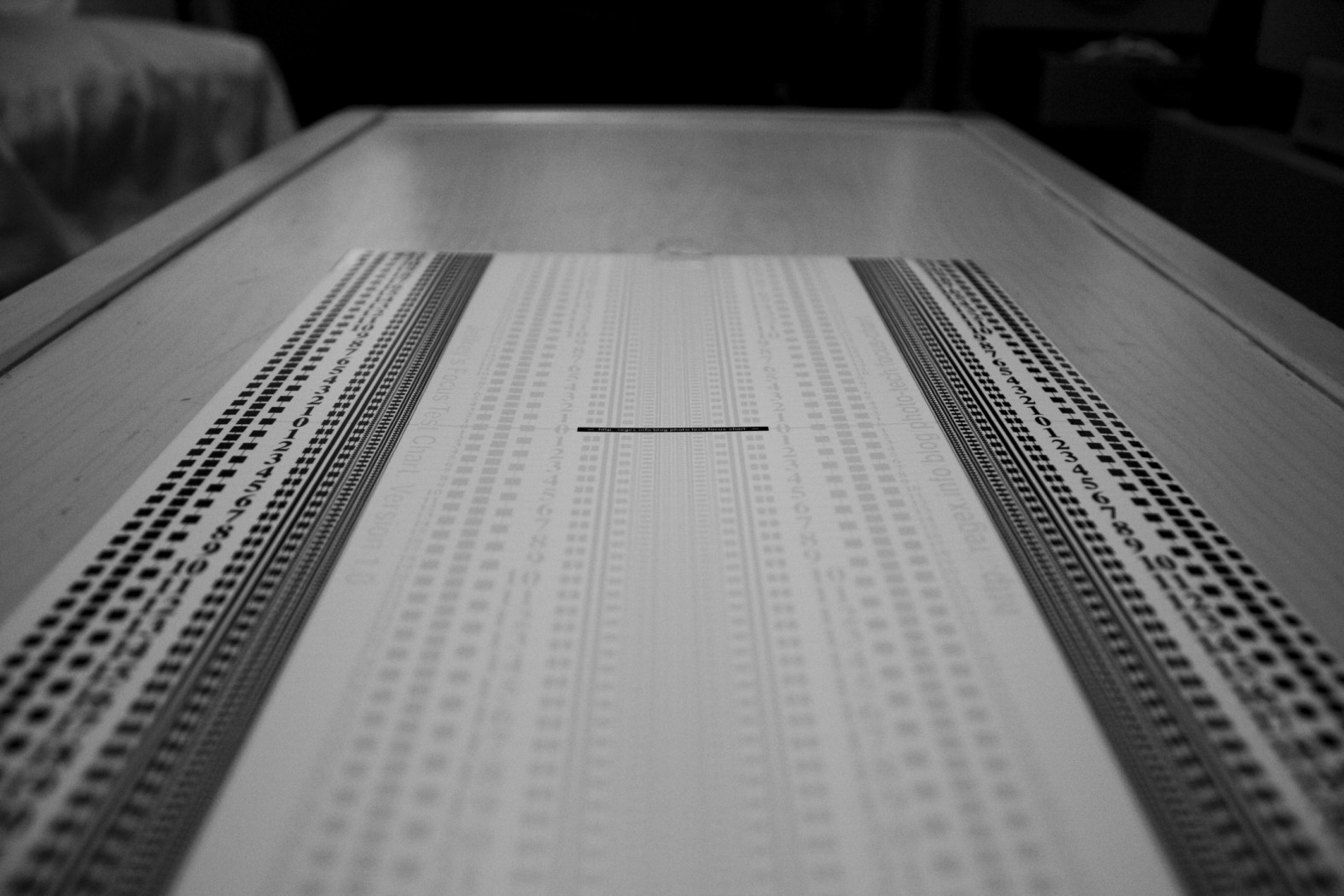

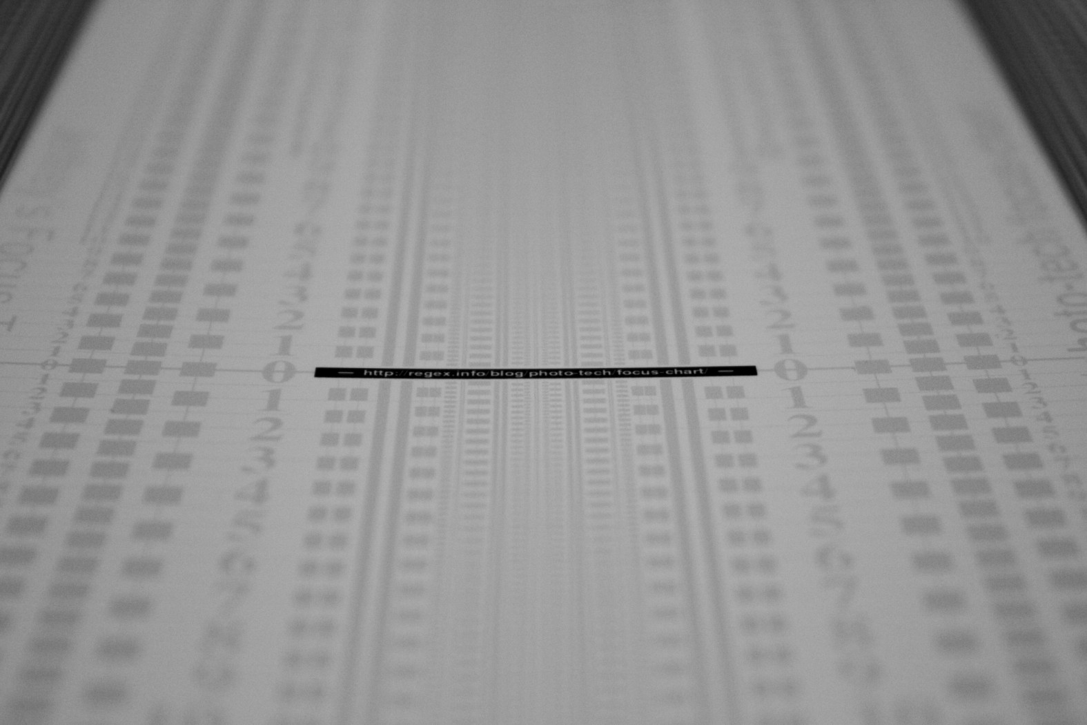

LuftWaffel Skrevet 26. april 2009 Skrevet 26. april 2009 Hei, Har nylig kjøpt meg 450d med standard kitlinse pluss 50mm f/1,8. Dette er mitt første speilrefleks. I utgangspunktet er jeg veldig fornøyd med kameraet, men etter å ha brukt kameraet en del synes jeg det sliter litt med fokus. Etter å ha googlet litt ser jeg jo at dette er et kjent problem med 450d dessverre. Via denne linken har jeg testet litt og det ser ut til at kameraet fokuserer for nærme. Har tatt flere slike bilder og alle er omtrent like. Er dette brukerfeil eller bør jeg returnere kameraet?

Simon Aldra Skrevet 26. april 2009 Skrevet 26. april 2009 Det første jeg vil spørre om er hvilket fokuspunkt som er benyttet. Dersom alle fokuspunktene er benyttet for å ta dette testbildet er det stor sjanse for at det kan være feilen, altså at kameraet har valgt feil sted å fokusere på. For denne testen bør du kun bruke det midterste fokuspunktet, forøvrig vil du nesten alltid oppleve økt presisjon i fokuseringen dersom du bruker ett punkt om gangen under normal fotografering også. Jeg vet ikke om du allerede gjør dette, men jeg nevner det. Et annet potensielt problem kan være at fokustesten er satt feil opp. Husker jeg ikke helt feil skal vinkelen til papiret være nøyaktig 45 grader. Er du sikker på at det er det? Dersom dette fortsatt ikke gir resultater, bør du også forsøke å kjøre testen med begge objektivene. Dersom ingenting av dette fører frem vil jeg si at det virker som om kameraet ditt frontfokuserer, ut fra det chartet du viser her. Det burde dekkes av reklamasjonsrett eller garantiordninger.
LuftWaffel Skrevet 26. april 2009 Forfatter Skrevet 26. april 2009 Bruker kun det midterste fokuspunktet og bildet er tatt i henhold til anvisningene på nettsiden. Med kitlinsa ser det bedre ut men jeg syns fortsatt fokus er mot front, det er litt vanskelig se pga. bredere dof. Hva tror dere?

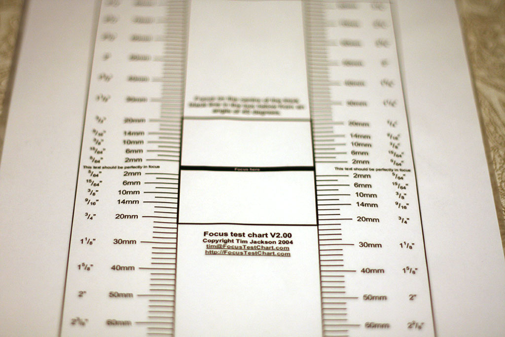

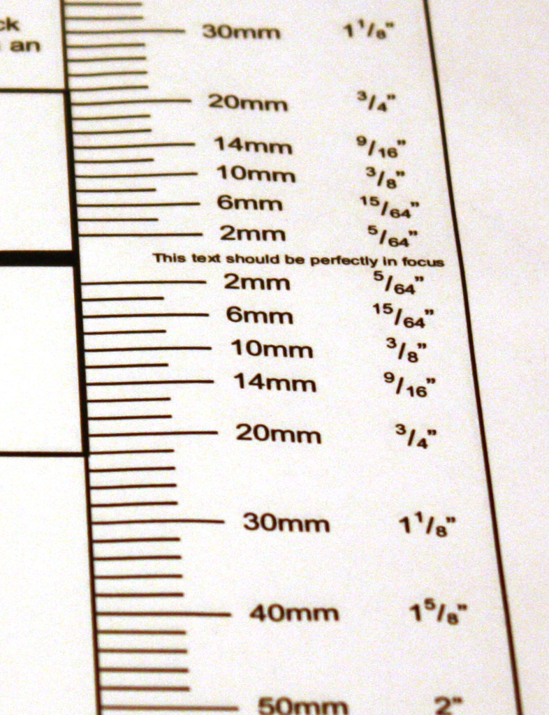

Caliber Skrevet 21. juni 2009 Skrevet 21. juni 2009 (endret) Men nevt tidligere i tråden er det veldig viktig at testoppsettet er korrekt for at resultatene kan gi noen form for indikasjon på om for/bak-fokus faktisk er tilfellet. Jeg skjønner dog ikke hvorfor 45 grader mot testarket er så vesentlig. Jo mer ekstrem vinkel man har, jo mer synlig blir fokusfeil pga. snever DOF ved stor blenderåpning. For ekstrem vinkel kan gjøre det vanskelig å "lese" testbildene, men det skal ganske så mye til. Gir ikke dette mening? Correct me if im wrong. Bruk av midtre fokuspunkt, selvutløser på stativ og mirror lockup, samt at bildet er tatt rett på testarket, er viktig for å teste riktig. Lysforholdene skal også være slik at autofokusen ikke treffer de grå områdene på fokusarket som jeg selv benytter, som eliminerer muligheten for at autofokusen låser seg på noe annet en det sorte feltet i midten. Ser at testarket ditt er noe annerledes enn det jeg selv benytter, så det siste punktet der gjelder da ikke. Laster opp et bilde som er tatt med min 450D og kit-objektivet (med IS) når jeg testet det med et lignende test-oppsett: PS: Bildet er croppet og etterjustert i PS for å fremheve hvor fokusen treffer. Endret 21. juni 2009 av Caliber

Caliber Skrevet 19. oktober 2009 Skrevet 19. oktober 2009 Spør du meg? I såfall er svaret ja, og fokusen ser ut til å sitte der og:
