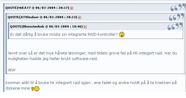

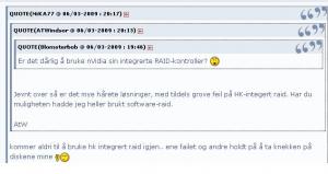

War Skrevet 12. mars 2009 Skrevet 12. mars 2009 Edit: rettet, mente selfølgelig 2 SSD sees som 1 om det er raid som lagrer en fil på to SSDer som backup, og økt ytelse med 2 SSder i raid som lagrer halve filen på hver SSD men da ryker all info om en SSD dør. Det er også ikke anbefalt å bruke hovedkortets raidkontroller, treg og kan ødelegge SSDene, eget raidkort er tingen her men koster ofte like mye som SSden.
GullLars Skrevet 12. mars 2009 Skrevet 12. mars 2009 Edit: rettet, mente selfølgelig 2 SSD sees som 1 om det er raid som lagrer en fil på to SSDer som backup, og økt ytelse med 2 SSder i raid som lagrer halve filen på hver SSD men da ryker all info om en SSD dør. Det er også ikke anbefalt å bruke hovedkortets raidkontroller, treg og kan ødelegge SSDene, eget raidkort er tingen her men koster ofte like mye som SSden. Beklager å rette på deg igjen. Hovedkortets raidkontroller kan ikke ødelegge SSDene, men noen hovedkort kan oppleve redusert ytelse fordi kontrolleren ikke klarer å holde unna ytelsen SSDene leverer. Det er ikke værre enn at man får redusert båndbredde, og i noen tilfeller IOPS, men resultatet er fortsatt en del bedre enn man hadde fått med en 15k SAS disk. Jeg bruker selv hovedkortets raidkontroller, enn så lenge. Når jeg får vertex i posten skal jeg flytte over på Adaptec 5805 som jeg har liggende (5000kr...).
War Skrevet 12. mars 2009 Skrevet 12. mars 2009 (endret) Har iallefall lest bannetråder om at de ikke skal bruke hovedkortets raidkontrollere igjen og at hele SSden ble herpet. Kanskje de mente at alle dataene ble ødelagt. Fant enda litt pepper i raidrtåden. Endret 12. mars 2009 av War
