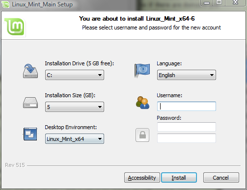

dabear Skrevet 15. februar 2009 Skrevet 15. februar 2009 (endret) Om du likevel kunne tenke deg å prøve ut ubuntu, kan du se på wubi: http://wubi-installer.org/ Du laster ned ei .exe-fil til windows, som så installerer ubuntu på c:\-partisjonen til windowsen din. Det er med andre ord ikke behov for noe partisjonering. Ulempen med denne, er noe redusert diskytelse, samt at hibernate ikke vil fungere. Men for all del grei nok for de fleste. EDIT: det ser ut som wubi finnes for mint også, med navnet mint4win (følger med på isoimage av mint), se http://www.linuxmint.com/rel_felicia_whatsnew.php og http://www.linuxmint.com/pictures/screensh...ia/mint4win.png skal være veldig greit å installere: http://ubuntuforums.org/showpost.php?p=639...amp;postcount=5 edit: Dreit litt på draget, men løsninga er jo dugbar da. beklager at jeg ikke leste første post godt nok:) Endret 16. februar 2009 av dabear
Capless Skrevet 15. februar 2009 Forfatter Skrevet 15. februar 2009 Eller du kan gjøre ting på den andre måten; Du har en "/" og en "swap" (f.eks 500mb swap, hva som er anbefalt varier kraftig). Du kopierer bare inholdet i "~/" mappa de på en backup en gang i blant og ting er mye enklere. Det hørtes ut som mye jobb PS: Å ha f.eks Windows OS på C men resten(programmer, spill, etc) på D tilsvarer bruker av / og /home
Capless Skrevet 15. februar 2009 Forfatter Skrevet 15. februar 2009 Om du likevel kunne tenke deg å prøve ut ubuntu, kan du se på wubi: http://wubi-installer.org/ Du laster ned ei .exe-fil til windows, som så installerer ubuntu på c:\-partisjonen til windowsen din. Det er med andre ord ikke behov for noe partisjonering. Ulempen med denne, er noe redusert diskytelse, samt at hibernate ikke vil fungere. Men for all del grei nok for de fleste. EDIT: det ser ut som wubi finnes for mint også, med navnet mint4win (følger med på isoimage av mint), se http://www.linuxmint.com/rel_felicia_whatsnew.php og http://www.linuxmint.com/pictures/screensh...ia/mint4win.png skal være veldig greit å installere: http://ubuntuforums.org/showpost.php?p=639...amp;postcount=5 Om du hadde sett min første post så hadde du lest: Jeg vil ha en skikkelig installasjon, ikke wubi eller noe lignende
