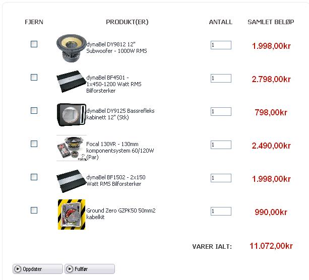

Da ser det ut som det blir:
Denne
Denne
og denne
Hvilken størrelse skal jeg gå for på kablene?
Skal undersøke om dynamoen lader det den skal osv. Kan det kanskje være lurt med et lite batteri som "backup" eller? 40 Ah elns?

Faktisk billigere en hos dynaBel. Der er prisen 4894,- kr, men det er inkludert frakt.
Vet du hvor stor den kassa er?? Dy9812 skal ha 45liter reflekskasse, med rør på 9x20cm.
Det står at kassa passer til DY9812 OG seas sw300, men det stemmer ikke helt, da SW300 skal ha 65liter reflekskasse, med 2stk porter, på 9x26cm... Så jeg ville sjekket volumet på den kassa før kjøp ;)
Jeg synes også kassa blir litt "spinkel" til en DY9812....
