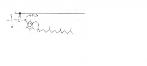

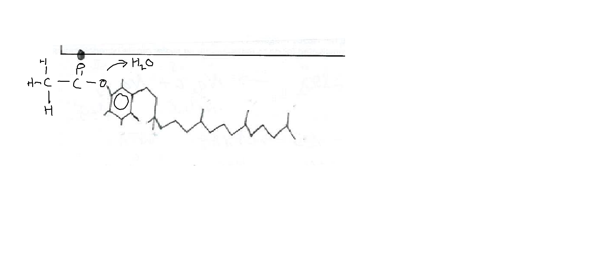

Den verste oppgaven på del 1 kortsvar var i mine øyne den der vi skulle tegne eddiksyreesteren til E-vitamin. Kan bare håpe jeg fikk den helt rett...
trur den ser sånn ut:
nederst
oppg2c2.pdf
nederst
Ok...jeg tegnet den sånn, men uten karbonkjeden til høyre. Tolket det feil da, tenkte de ville bare ha oss til å identifisere esterdelen av molekylet der den funksjonelle gruppen lå.
Det er jo en ester av vitamin E, derfor vil den lages ved en kondensasjonsreaksjon. Vil den ikke heller se slik ut da?
Jo, tror din er riktig.
