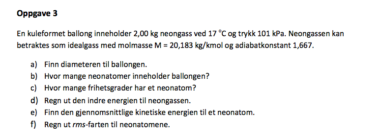

Jeg har funnet volumet i oppgave a) 2.319 m^3 vha gassloven.
Når jeg skal finne antall mol i oppgave b, hvorfor kan jeg ikke gjøre slik:
2.00 kg/(20.183 kg/mol) og multiplisere dette med avogadros tall? Evt. hvorfor kan jeg ikke bruke gassloven som n=PV/RT? Jeg får feil svar ift. fasit med begge metodene … Faglærer har løse den ved å sette: N=MR/k
Er svaret ditt feil med en faktor 1000? Det er 20,183 kg/kmol, ikke kg/mol (men det var kanskje bare en skrivefeil i innlegget ditt). Metoden din burde fungere slik jeg ser det, det gir jo mening å regne ut antall mol og deretter multiplisere med NA. Hva sier fasit?
Takk for kjapt svar. :)
Jeg får en tierpotens pluss litt feil. I fasiten er det regnet slik:
PV=kNT <=> N=PV/kT=mRT/kT=mR/k
N=5.97*10^25
Jeg får 6,noe*10^(24), har ikke oppgaven foran meg nå. Det med kMol forklarer nok tierpotensen, men det er fortsatt noe avvik.
Synes fremgangsmåten i fasit virker noe kronglete, mtp. at man har masse og molar masse tilgjengelig.
Helt enig mtp. kronglete fremgangsmåte. Det enkle er ofte det beste, så når du har massen og molvekten er det ingen vits i å gå via ideell gasslov.
Men - hvis vi sammenligner ulike måter å skrive gassloven på:
pV = nRT (kjemikermåten, R = universell gasskonstant)
pV = NkT (fysikermåten, k = Boltzmann)
pV = mR'T (maskiningeniørmåten, med R' = R/Mm)
Det er jo de to siste som er kombinert i fasiten. Men siden R = kNA, så er jo N = mR'/k (fasitens resultat) akkurat det samme som N = NAm/Mm (det du har tenkt tidligere). Kan forklaringen ligge i avrunding etc., evt. at fasitens konstanter har flere eller færre gjeldende sifre enn det du har brukt?
