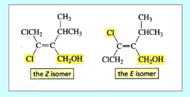

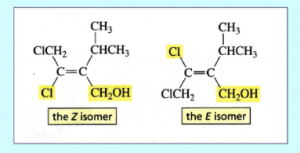

Synonymt Skrevet 9. desember 2016 Skrevet 9. desember 2016 Kan noen forklare meg hvordan CH2OH får høyere prioritet enn H3CCHCH3 på høyre side? I den nedre som er markert gul er karbonet igjen direkte bundet til 2 H-atomer og et oksygen, hvilket gir meg 18 u, som er lavere enn 12+12+1=25 i atomene som er bundet til C i den øvre. Eller er det slik at oksygen trumfer karbon uansett?
Janhaa Skrevet 9. desember 2016 Skrevet 9. desember 2016 Kan noen forklare meg hvordan CH2OH får høyere prioritet enn H3CCHCH3 på høyre side? I den nedre som er markert gul er karbonet igjen direkte bundet til 2 H-atomer og et oksygen, hvilket gir meg 18 u, som er lavere enn 12+12+1=25 i atomene som er bundet til C i den øvre. Eller er det slik at oksygen trumfer karbon uansett? Skjermbilde 2016-12-09 kl. 14.06.49.png alkohol-grupper har høyere prioritet
