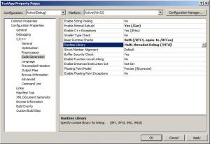

Og når det gjelder CRT:
Hvis du setter det feltet jeg har valgt der slik, skal den i teorien ikke kreve noen CRT dll.
Endret av GeirGrusom

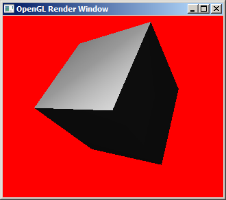

Sender et eksempel program her for de som er interessert.
Denne skal fungere uten at en trenger å installere noe, men jeg har ikke testet på andre maskiner enn min egen.
TestApp.zip
Sånn ser det ut på min maskin
