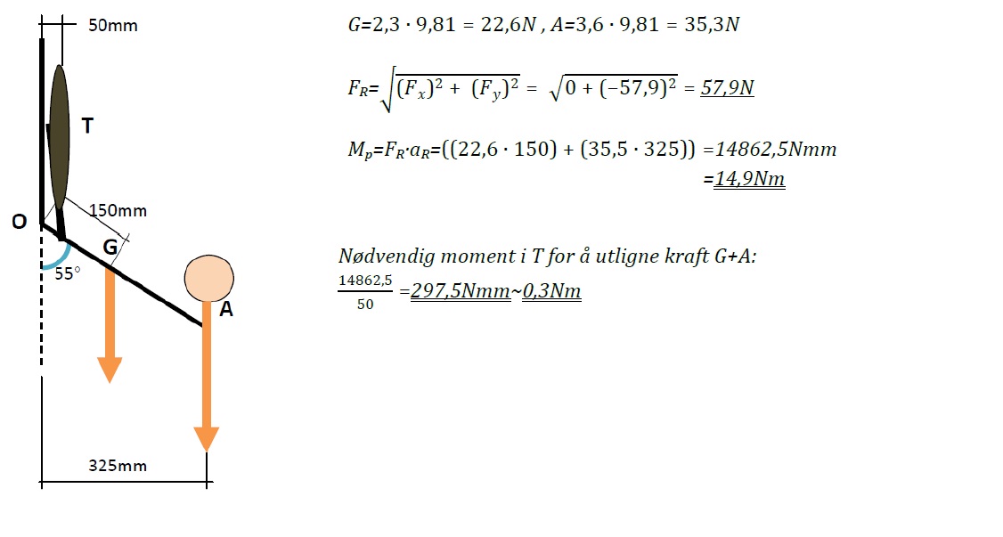

GeCcO Skrevet 2. september 2010 Skrevet 2. september 2010 Har en liten oppgave i mekanikk, men ble litt tom for ideer og føler at den ikke ble helt korrekt. Kanskje noen ser eventuelle feil? Har fått opplyst en vinkel, men har ikke tatt hensyn til denne.

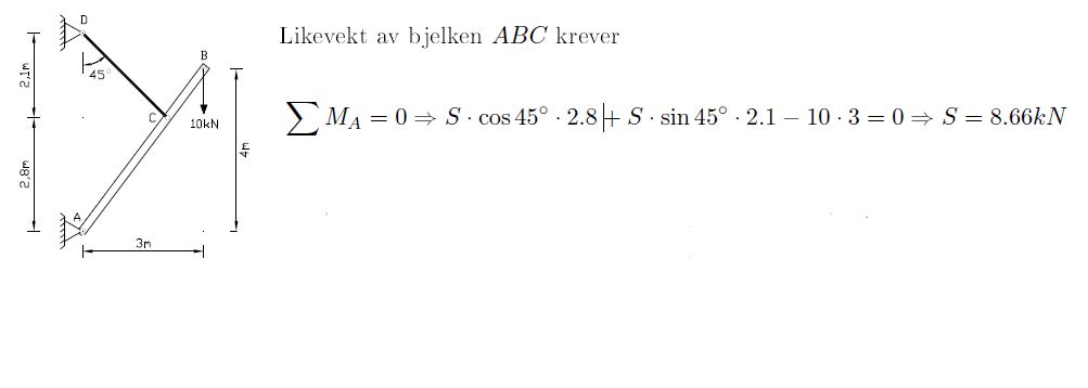

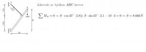

Senyor de la guerra Skrevet 7. september 2010 Skrevet 7. september 2010 Kan noen forklare meg hvorfor momentet i A blir som vist i likningen. Ser ikke sammenhengen
