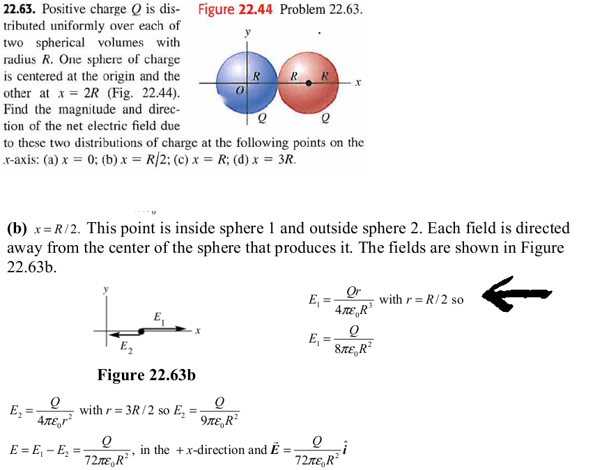

Senyor de la guerra Skrevet 7. juni 2010 Skrevet 7. juni 2010 Hvorfor blir uttrykket for feltet inni den blå kula som vist med pilen? Har integrert som en gal, men kommer ikke frem til det.
