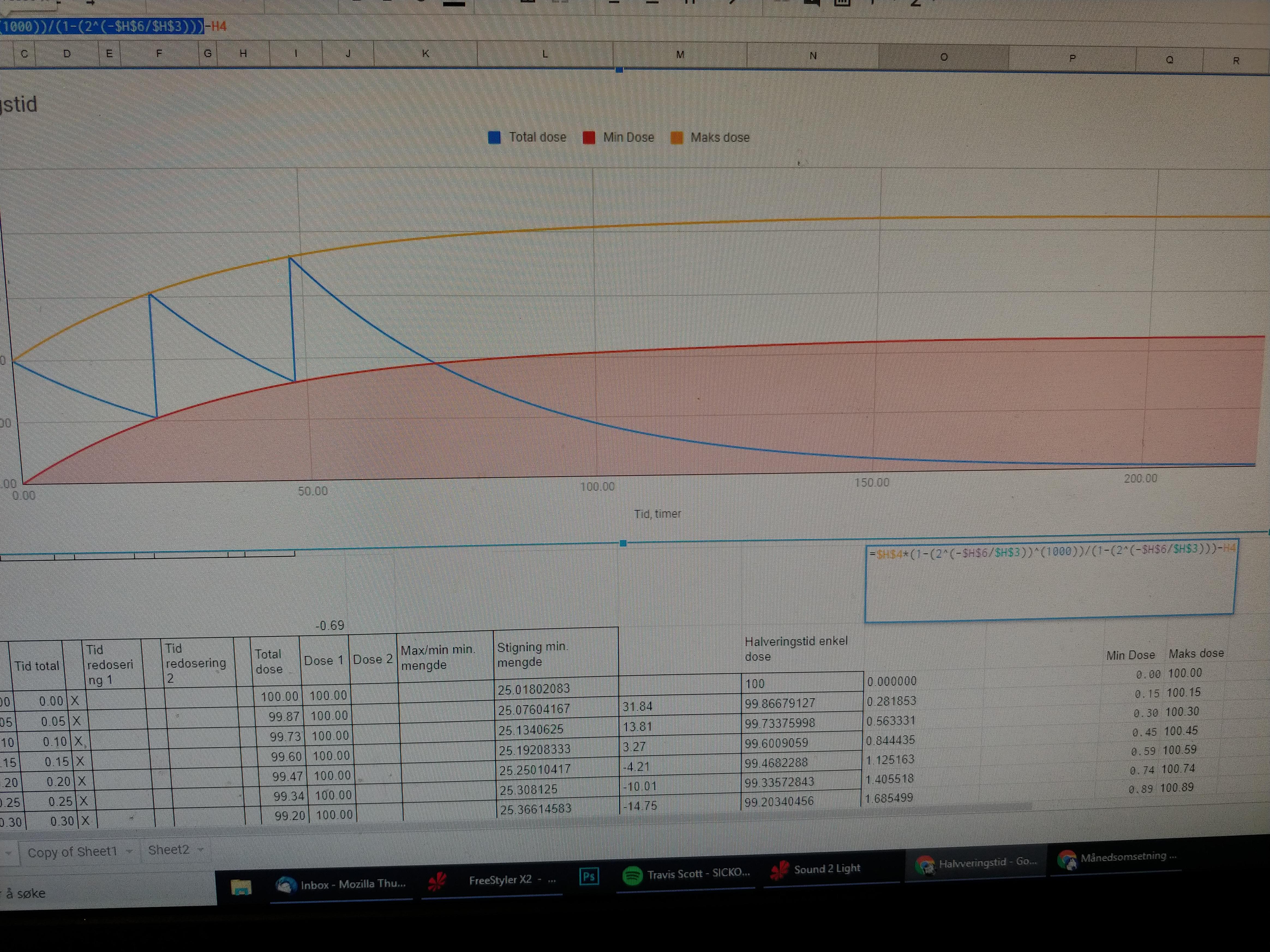

Dette blir jo en geometrisk rekke (at jeg ikke så det før :blush: )
ht}} )
Etter chart?cht=tx&chl=n dager vil mengden chart?cht=tx&chl=M i kroppen med tilsatt mengde chart?cht=tx&chl=a være gitt ved dette uttrykket
Denne gir meg maks, men den gir ikke maksimal og minimal dose ved halveringstid ht og redoseringstid rt for hvert ledd. Men om jeg setter din til n=1000, så får jeg et kunstig høyt tak, siden den aldri blir rett, og har en maks med nøyaktighet på bra mange desimaler om ikke annet. Har jeg hva jeg skal nå maks, så kan jeg tegne inn maks og min dose langs hele grafen. Min dose går fra 0 og går mot 111.59, og maks dose går fra 100 ved start og går mot 211.59 maksimalt, og følger hverandre med doseringsmengden imellom seg.
=if(A15="","",-($O$13*0.5^(A15/$H$3))+$O$13)
A15 er tid i minutter, O13 er maksimal dose (211.59-100), H3 er halveringstid.
Hadde jeg bare funnet ut hvordan jeg markerer område mellom to funksjoner i Google Sheets, Excel kan jeg, men Sheets har det ikke like lett såvidt jeg vet.
Det blir ikke et kunstig høyt tak, se her:
så lengde ht \in (0,\infty) (positivt over 0) får du:
ht}}
Mengden konvergerer altså mot et endelig tall.
Jeg er ikke sikker på hva du mener med maksimal og minimal dose for hvert ledd, igjen må jeg understreke at for å få et pent, lite, uttrykk må man gjøre noen forenklinger.
Du kan for eksempel dosere første gang med omtrent like mye som man ender opp med å få etter et uendelig antall redoseringer med en mindre dose, og mengden i vil også da konvergere mot denne verdien du får fra uttrykket.
ht}}
Du trenger ikke være sikker, for det de to linjene jeg har sammen med halveringstida er de jeg var ute etter. Husker ikke hva jeg trykte når jeg la de inn i grafen, men de ble kombinert på noe sett, og resultatet ble din rekke. Så mine to linjer blir som de skal, og resultatet av de (på noe sett) blir din rekke.
Så da stemmer din rekke og mine to linjer, det er nok et uttrykk der som jeg ikke ser, men det får så være, det fungerer jo som det skal! ;) Takk for hjelpen!
