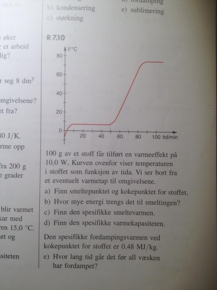

Hei! Sitter fast på en fysikk oppgave.. Hadde satt veldig stor pris på om noen kunne ha hjulpet meg med denne!
På forhånd, takk!
_dats
Letter å svare dersom du forklarer hva det er du ikke skjønner
- Vet du ikke hva som skjer med temperaturen i et stoff når stoffet når kokepunktet og du tilfører mer energi?
- Vet du ikke hva som skjer med temeraturen i et stoff når stoffet når smeltepunktete og du tilfører mer energi?
- Vet du ikke hvor lang tid smelteperioden varer?
- Vet du ikke hvor mye energi du tilfører stoffet i den perioden?
- Vet du ikke definisjonen på spesifikk smeltevarme?
- Vet du ikke definisjonen på spesifikk varmekapasitet?
- Vet du ikke definisjonen på spesifikk fordampningsvarme?
Vi på forumet er desverre ikke tankelesere, dersom du utbroderer litt mer spesifikt hva det er du ikke kan og trenger hjelp til så øker sannsynligheten for at du får hjelp betraktelig. Lykke til

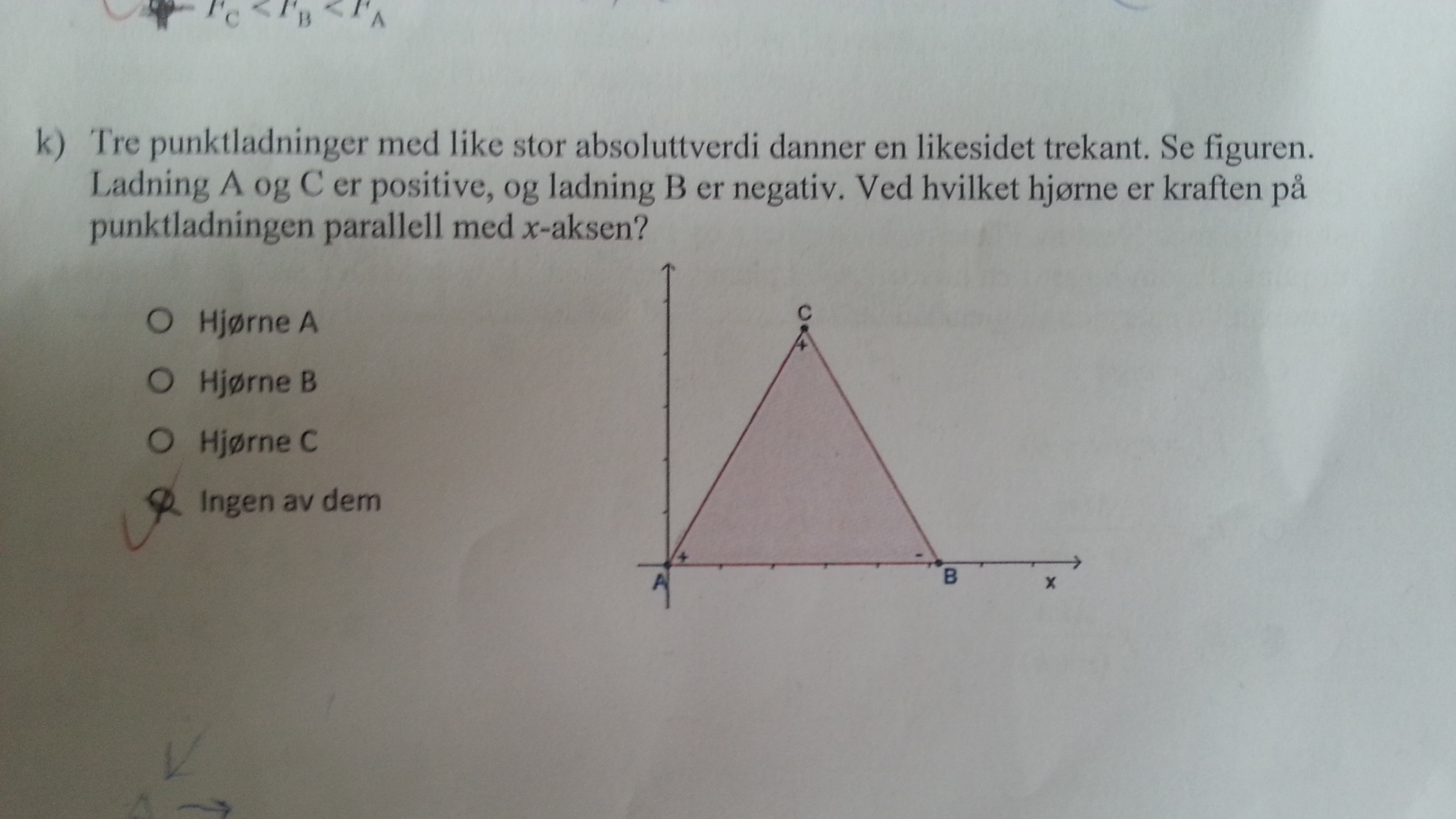

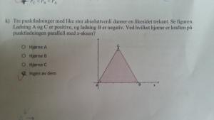

Heihei folkens, snart eksamen.
Sliter med forståelsen her. Som dere ser har jeg svart feil... Kan virkelig ikke se at kraftsummen parallell med x-aksen i noen av punktene. I alle tre punktene blir en påvirket av en kraft som ikke er parallell med x-aksen.
