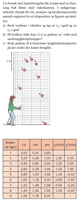

Ved å besvare disse to spørsmålene, så besvarer du i grunnen oppgaven:
1. Endrer hastigheten i x-retning seg per tid t?
2. Endrer hastigheten i y-retning seg per tid t?
