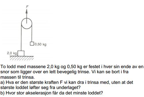

Jeg og noen klassekamerater regner en del på den her og vi roter mellom å misforstå oppgaven og får forskjellige svar...
På oppgave a mener jeg at vi må trekke det lille loddet med en kraft som blir lik kraften det store trekker nedover, det store har en tyngde på 19,6 N og det små en tyngde på 4,9 N,
Jeg finner fram til et snordrag på 15,68 N... ved formelen S = 2g*m1*m2/m1+m2 = 2*9,8*2*0,5/2+0,5 = 15,68 N
Et annet svar er at snordraget 14,7 N eller 19,6 N...
Trenger virkelig hjelp til å løse disse to oppgavene....
La det tyngste loddet være m1 og det lette være m2.
Kloss 1.
chart?cht=tx&chl=\sum F_1=F-m_1\cdot g = m_1\cdot a
Kloss 2.
chart?cht=tx&chl=\sum F_2=m_2\cdot g - F = m_2\cdot a
I oppgave a spør de når chart?cht=tx&chl=\sum F_1 > 0, dette gir F>19.62
oppgave b er egentlig et lurespørsmål siden akselerasjonen er den sammen for begge loddene. Klarer du b nå ved å kombinere likningene?
Den totale kraften over trinsen blir da altså 39,2 Newton siden snortrekket er 19,62 N på begge sider av den?

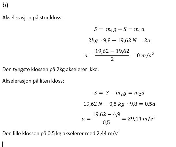

oppg. b:
Men systemet står jo i ro? kraften er jo lik på begge sidene av trinsen?
