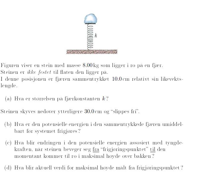

henrikrox Skrevet 22. september 2012 Skrevet 22. september 2012 (endret) okey. nå merker jeg at jeg blir litt irritert på meg selv. dette har jeg hatt før på vgs, men virker som alt går i glemmeboka, og da blir jeg sur. Uansett. Oppgaven ligger som vedlegg under. a) Gjør jeg følgende. Setter f = mg. Steinen er i ro, påvirkes av to motsatt like store krefter. F=mg, med oppgitt info. 78,4N Fjærkonstanten k er: k=F/x = 78,4N / 0,100m = 784N/m. Dette er vel ok? b) Her stopper det allerede. Fordi jeg tror som sagt noen ganger at jeg tenker for komplisert. Men så klarer jeg ikke å slutte å tenke på det. Det er lenge siden jeg hadde om potensiell og kinetisk energi. Men jeg husker noe som gikk på 1/2mv^2 og også noe som var noe lignende 1/2kx^2. Og så gikk det ann å skrive de sammen på noen måter, fks på eksamen, så hadde vi vel nesten 6 ledd med 1/2.... og mgh etc. Uansett. Tenker jeg riktig hvis denne oppgaven bare kan løses. ved Ep=1/2kx^2. Vil x her være de 30,0cm, eller må du ta høyde for de 10 cm som vi regnet fra i oppgave a? Sorry for being so dumb. Dette er jo fysikk som 16åringer har på vgs. ARGH Endret 22. september 2012 av henrikrox
Han Far Skrevet 22. september 2012 Skrevet 22. september 2012 okey. nå merker jeg at jeg blir litt irritert på meg selv. dette har jeg hatt før på vgs, men virker som alt går i glemmeboka, og da blir jeg sur. Uansett. Oppgaven ligger som vedlegg under. a) Gjør jeg følgende. Setter f = mg. Steinen er i ro, påvirkes av to motsatt like store krefter. F=mg, med oppgitt info. 78,4N Fjærkonstanten k er: k=F/x = 78,4N / 0,100m = 784N/m. Dette er vel ok? Ja, ser fint ut det. b) Her stopper det allerede. Fordi jeg tror som sagt noen ganger at jeg tenker for komplisert. Men så klarer jeg ikke å slutte å tenke på det. Det er lenge siden jeg hadde om potensiell og kinetisk energi. Men jeg husker noe som gikk på 1/2mv^2 og også noe som var noe lignende 1/2kx^2. Og så gikk det ann å skrive de sammen på noen måter, fks på eksamen, så hadde vi vel nesten 6 ledd med 1/2.... og mgh etc. Uansett. Tenker jeg riktig hvis denne oppgaven bare kan løses. ved Ep=1/2kx^2. Vil x her være de 30,0cm, eller må du ta høyde for de 10 cm som vi regnet fra i oppgave a? Sorry for being so dumb. Dette er jo fysikk som 16åringer har på vgs. ARGH Jeg skjønner ikke helt hva oppgaven spør om siden den (i likhet med mye annen videregåendefysikk) er uklart formulert. Det jeg vil påstå er at systemet med fjæren og steinen er i en likevekt før vi presser den ned. Dvs, fjær og stein er i likevekt ved x=10 cm. Når vi snakker om potensialer kan vi flytte rundt på nullpunktet så mye vi vil. For eksempel, hvis jeg vil slippe en stein ned fra hustaket mitt regner jeg på det som 10 meter, ikke avstanden ned til jordens kjerne. Litt av cluet er at det ikke er x i seg selv som er interessant, det er x som er viktig for å beregne potensialet. I dette tilfellet ser vi på potensialet fra den veldig sammentrykte tilstanden x=40 til x=10, så jeg hadde satt x = 30 i oppgaven. Hvis du vil leke med det matematisk, lag en ny variabel x' = x - 10 cm. Da har du et nullpunkt der fjæren er litt sammentrykt, og det er mer intuitivt hva den potensielle energien skal være.
Zeph Skrevet 22. september 2012 Skrevet 22. september 2012 Potensiell energi i fjær: F = kx <-> Ep = 0,5*kx²
henrikrox Skrevet 22. september 2012 Skrevet 22. september 2012 okey. nå merker jeg at jeg blir litt irritert på meg selv. dette har jeg hatt før på vgs, men virker som alt går i glemmeboka, og da blir jeg sur. Uansett. Oppgaven ligger som vedlegg under. a) Gjør jeg følgende. Setter f = mg. Steinen er i ro, påvirkes av to motsatt like store krefter. F=mg, med oppgitt info. 78,4N Fjærkonstanten k er: k=F/x = 78,4N / 0,100m = 784N/m. Dette er vel ok? Ja, ser fint ut det. b) Her stopper det allerede. Fordi jeg tror som sagt noen ganger at jeg tenker for komplisert. Men så klarer jeg ikke å slutte å tenke på det. Det er lenge siden jeg hadde om potensiell og kinetisk energi. Men jeg husker noe som gikk på 1/2mv^2 og også noe som var noe lignende 1/2kx^2. Og så gikk det ann å skrive de sammen på noen måter, fks på eksamen, så hadde vi vel nesten 6 ledd med 1/2.... og mgh etc. Uansett. Tenker jeg riktig hvis denne oppgaven bare kan løses. ved Ep=1/2kx^2. Vil x her være de 30,0cm, eller må du ta høyde for de 10 cm som vi regnet fra i oppgave a? Sorry for being so dumb. Dette er jo fysikk som 16åringer har på vgs. ARGH Jeg skjønner ikke helt hva oppgaven spør om siden den (i likhet med mye annen videregåendefysikk) er uklart formulert. Det jeg vil påstå er at systemet med fjæren og steinen er i en likevekt før vi presser den ned. Dvs, fjær og stein er i likevekt ved x=10 cm. Når vi snakker om potensialer kan vi flytte rundt på nullpunktet så mye vi vil. For eksempel, hvis jeg vil slippe en stein ned fra hustaket mitt regner jeg på det som 10 meter, ikke avstanden ned til jordens kjerne. Litt av cluet er at det ikke er x i seg selv som er interessant, det er x som er viktig for å beregne potensialet. I dette tilfellet ser vi på potensialet fra den veldig sammentrykte tilstanden x=40 til x=10, så jeg hadde satt x = 30 i oppgaven. Hvis du vil leke med det matematisk, lag en ny variabel x' = x - 10 cm. Da har du et nullpunkt der fjæren er litt sammentrykt, og det er mer intuitivt hva den potensielle energien skal være. Syntes mange av oppgavene første semesteret har vært dårlig, fordi de er oversatt fra engelsk. Hvorfor? Det aner jeg ikke. Fordi læreboka er jo engelsk, så fatter ikke det. Men da hadde jeg ihvertfall tenkt riktig. Litt usikker på c) også, men der regnet jeg meg fram til noe som virket rett, og så får jeg høre på mandag. Takk skal du ha Potensiell energi i fjær: F = kx <-> Ep = 0,5*kx² Det vet jeg

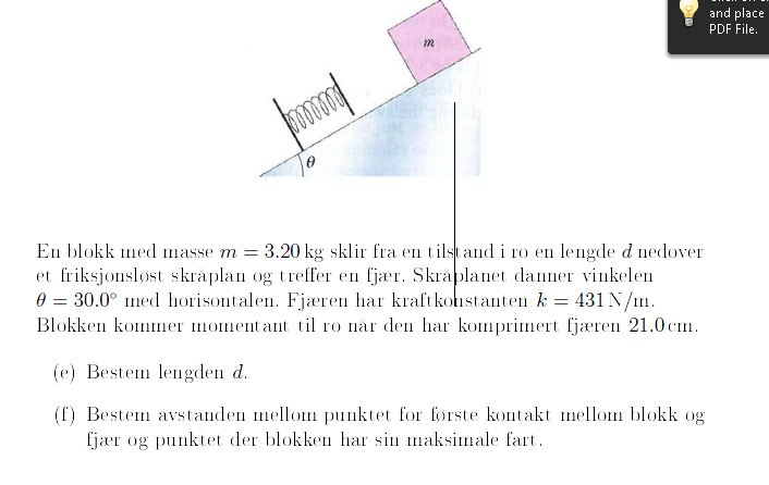

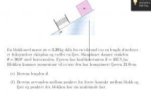

henrikrox Skrevet 22. september 2012 Skrevet 22. september 2012 (endret) Skriver en til jeg (spam i know) Okey. Oppgaven ligger som vedlegg. Har en blokk med masse m=3,20kg skli fra en tilstand i ro i en lengde d nedover et friksjonsløst skråplan og treffer en fjær. Skråplanet danner vinkelen ø=30,0 grader med horisontalen. Fjæren har kraftkonstanten k=431N/m. Blokken kommer momentant til ro når den har komprimert fjæren til 0,21m. E) bestem lengden d. Dette er jo en 30+60+90 trekant. Der den sklir er hypotenusen sin = motstående/hypotenus lille a (til sin) ligger på motstående. Som vi kan kalle h (for høyden) Hypotenusen er halvparten av lengden til h (grunnet 30+60+90 trekant) Da kan vi si at h = 1/2 d Litt vanskelig å skrive matematisk hva jeg mener. Men kan prøve å skrive formel: 1/2mVa^2 + mgZa + 1/2kxa^2 = 1/2mVb^2 + mgZb + 1/2kxb^2 Za=1/2 d (som jeg fant over) 1/2mV^2 = 0 (ingen startfart) 1/2kxa^2 = 0 (ingen start komprimering av fjær) 1/2mVb^2 = 0 (blokken kommer til 0, ingen sluttfart) mgZb = 0m Står igjen med mgZa = 1/2kxb^2 (mgZa = mg * 1/2 d) mg *1/2 d = 1/2kxb^2 mg * d = kxb^2 d = kxb^2 / mg Det er altså lengden d. Med tallverdier d = 431N/m * (0,21m)^2 / 3,20kg * 9,80m/s^2 d = 0,606 m Virket kanskje litt lite? Endret 22. september 2012 av henrikrox
