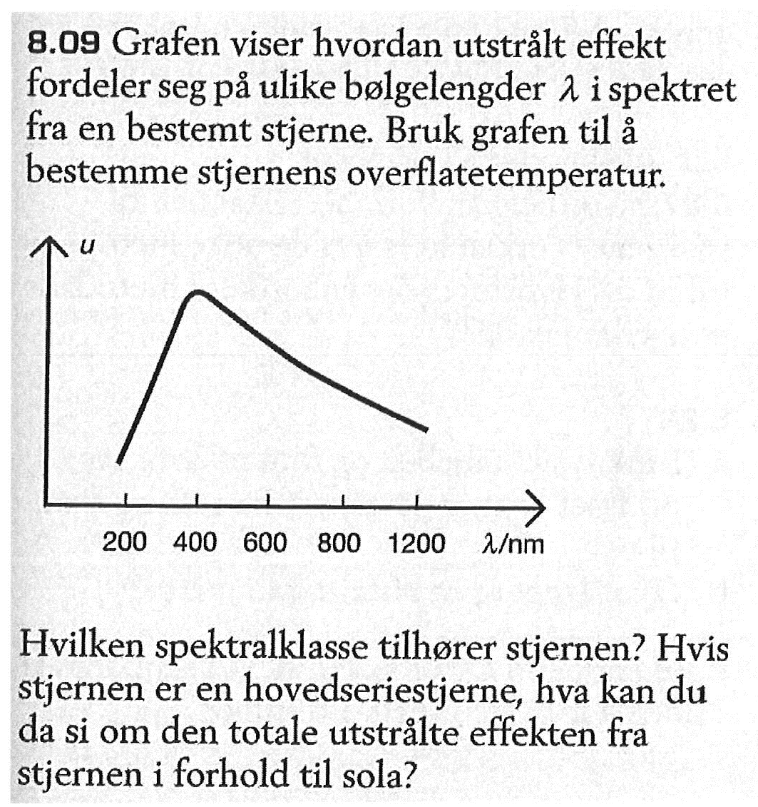

SirDrinkAlot Skrevet 17. april 2012 Skrevet 17. april 2012 Takk for hjelpe Bruk Wiens forskyvningslov.
