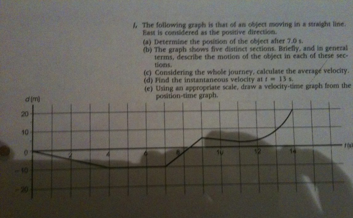

Error Skrevet 21. september 2011 Skrevet 21. september 2011 (endret) Hvordan finner jeg average velocity i displacement-time grafen under? Oppgave c) med andre ord (clicky) Endret 21. september 2011 av Error
dotten☻ Skrevet 21. september 2011 Skrevet 21. september 2011 (endret) Sluttposisjon delt på tiden som er brukt. Noe som i dette tilfellet gir 20m/14s=1.43m edit: regner med det er snakk om hastighet og ikke fart. Endret 21. september 2011 av dotten☻
