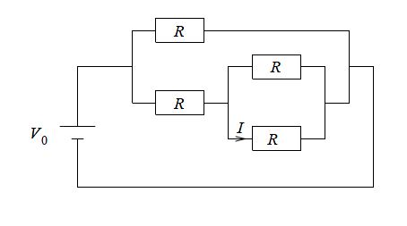

Gebby Skrevet 23. mai 2011 Skrevet 23. mai 2011 Eksamen i elmag i morgen, også klarer jeg ikke enkle kretsoppgaver Skal finne I. Hjelp please?
Jaffe Skrevet 23. mai 2011 Skrevet 23. mai 2011 (endret) Finn totalresistansen til den nedre grenen i den "ytre" parallellkoblingen. Da kan du finne hvor mye strøm det går gjennom denne grenen. Deretter vet du at halvparten av denne strømmen må gå gjennom det avmerkede punktet. EDIT: Da er vi to, forresten. Jeg er spent på hvordan eksamen blir. Det er såvidt jeg har forstått den første Mikkelsen lager i faget? Endret 23. mai 2011 av Jaffe
Gebby Skrevet 23. mai 2011 Skrevet 23. mai 2011 Aha, ser logikken nå ja. Takk! Første han lager ja, så vet ikke helt hva jeg skal tolke av "Det er faglærer som utarbeider eksamensoppgaver, og hver lærer har sin stil. Ta dette ad notam når tidligere eksamensoppgaver regnes." som står på nettsiden. Føler jeg har grei kontroll på de Støveng har kokt sammen, så håper vel egentlig han bare lager en helt identisk

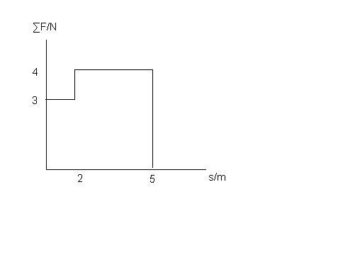

spilloholiker Skrevet 23. mai 2011 Skrevet 23. mai 2011 (endret) En partikkel beveger seg fra langs en rett linje. Den starter fra ro og er påvirket av en kraftsum ∑F som varierer med veilengden s slik figuren viser. Regn ut partikkelens kinetiske energi når den har beveget seg a) s=2,0m FASITSVAR: 6,0 J b) s=5,0m FASITSVAR: 18 J c) s=6,0m FASITSVAR: 18 J Dette skjønte jeg lite av. Jeg fikk riktig svar på a. Men på b) burde jo svaret blitt 20 J? siden W=F*s=4*5=20J Og c)burde ifølge min metode blitt 0. Halp???? Endret 23. mai 2011 av spilloholiker
Jaffe Skrevet 23. mai 2011 Skrevet 23. mai 2011 Du tar ikke hensyn til at kraften forandrer seg. Du har allerede funnet ut at etter 2.0m har kraften gjort et arbeid på 3N * 2.0m = 6J. I b) spør de etter kinetisk energi etter 5.0m. Da vet du fra a) at kraften gjør et arbeid på 6J de første to meterene. Deretter er kraften 4N, og de neste 3.0m gjør den et arbeid 4N * 3.0m = 12J. Altså totalt arbeid 18J.
spilloholiker Skrevet 23. mai 2011 Skrevet 23. mai 2011 Du tar ikke hensyn til at kraften forandrer seg. Du har allerede funnet ut at etter 2.0m har kraften gjort et arbeid på 3N * 2.0m = 6J. I b) spør de etter kinetisk energi etter 5.0m. Da vet du fra a) at kraften gjør et arbeid på 6J de første to meterene. Deretter er kraften 4N, og de neste 3.0m gjør den et arbeid 4N * 3.0m = 12J. Altså totalt arbeid 18J. Oppklarte mye takk.

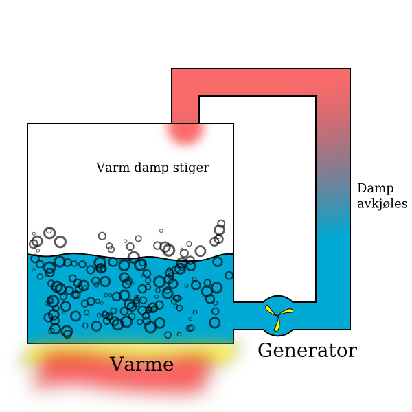

geir__hk Skrevet 24. mai 2011 Skrevet 24. mai 2011 Jeg fikk fremsatt følgende forklaring på hvordan en dampmaskin (turbingenerator) fungerer. Se tegning. Jeg protesterte på dette pga jeg mener det ikke kan oppstå vesentlig trykkforskjell på den ene siden av generatoren i forhold til den andre. Læreren jeg hadde på den tiden var ikke villig til å høre kritikken og var fast bestemt på at prinsippet er som vist på tegninga. Jeg mener at man i tillegg til dette må ha en anretning som holder på trykket, slik at det kan oppstå en trykkforskjell ved generatoren.
Gebby Skrevet 24. mai 2011 Skrevet 24. mai 2011 Trykkforskjellen kommer av forskjellen i høydenivået av vann på hver side av generatoren. Vannet blir varmet opp på venstre side, damp-> kondenserer på høyre side fordi det er kaldere der, og dette fyller opp røret på høyresiden med vann. Aner ikke om det er sånn en virkelig generator vil bygges opp, men prinsippet er jo greit.
Simen1 Skrevet 24. mai 2011 Skrevet 24. mai 2011 (endret) Den generatoren skal vel egentlig byttes ut med en turbin (som i sin tur driver en generator). Turbinen skal vel også flyttes fra væskefasen og opp til gassfasen. I tillegg skal vel væske-returen pumpes tilbake inn i væskekammeret. Grunnen til at det trenger mye mindre energi enn turbinen omsetter er at væske er så veldig mye mindre volum enn dampen. Det er dermed ikke store volumene som skal pumpes tilbake. Tenk hydraulikk og stempler med ulikt trykkvirkende areal. Dampen og turbinen representerer det store stemplet med ~1600 ganger så stort areal som væskeledninga tilbake. Bare korriger meg om dampturbin kunnskapene mine har rustet. Endret 24. mai 2011 av Simen1
geir__hk Skrevet 24. mai 2011 Skrevet 24. mai 2011 Den generatoren skal vel egentlig byttes ut med en turbin (som i sin tur driver en generator).Ja. Tegninga er ikke hundre prosent korrekt. Ikke kan jeg de riktige symbolene for generator heller. Turbinen skal vel også flyttes fra væskefasen og opp til gassfasen. I tillegg skal vel væske-returen pumpes tilbake inn i væskekammeret.Jepp, det er rett. Nok en liten feil (rusten gammel lærdom) Grunnen til at det trenger mye mindre energi enn turbinen omsetter er at væske er så veldig mye mindre volum enn dampen. Det er dermed ikke store volumene som skal pumpes tilbake. Tenk hydraulikk og stempler med ulikt trykkvirkende areal. Dampen og turbinen representerer det store stemplet med ~1600 ganger så stort areal som væskeledninga tilbake.Jepp. Dette ble ikke nevnt av læreren. Han stod på sitt. Men dette er jo opplagt da. Pumpa står vel oftest på samme aksel som turbinen.Søkte faktisk på nettet i forkant av forrige innlegg og fant en del tegninger og illustrasjoner, men ingen som nevnte noe om noe pumpe. Men som sagt, dette er ikke mitt fagfelt så jeg kan godt ha sett på et flytskjema (eller hva det kalles) men oversett dette pga jeg ikke vet hvordan pumpesymbolet skal se ut. Bare korriger meg om dampturbin kunnskapene mine har rustet.Har ikke noe å si på det
