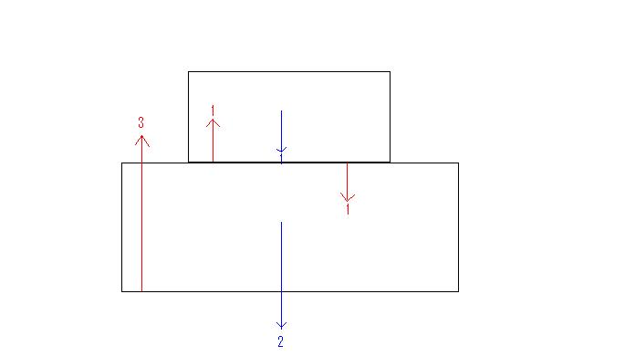

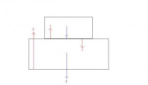

Frexxia Skrevet 17. mai 2011 Skrevet 17. mai 2011 (endret) 1. Fordi kreftene virker på forskjellige legemer. 2. Ser riktig ut. edit: Du mangler kontaktfraften fra den øverste på den nederste Endret 17. mai 2011 av Frexxia
spilloholiker Skrevet 17. mai 2011 Skrevet 17. mai 2011 1. Fordi kreftene virker på forskjellige legemer. 2. Ser riktig ut. edit: Du mangler kontaktfraften fra den øverste på den nederste 1. Hva virker kreftene på da? Hovedkraften virker: På bilen fra hånden Motkraften må jo virke: På hånden fra bilen. 2. Har jeg ikke tegnet kontaktkraften fra den nederste på den øverste? Jeg trodde det var den jeg har tegnet rød og er lik 1. Men hvis jeg tegner en til kraft som går oppover, så vil ikke summen av kreftene være 0 lenger. Det vil si at den må bevege seg oppover. Noe den ikke gjør...?

spilloholiker Skrevet 17. mai 2011 Skrevet 17. mai 2011 Kan noen tegne kreftene på 2 klosser der den som ligger under har dobbelt så stor masse som den over. Jeg er ganske sikker på at dette kommer på prøven jeg skal ha snart, men jeg er litt usikker.
