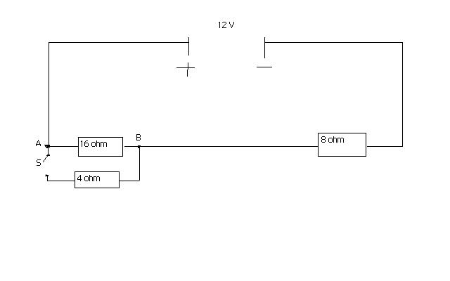

Hei!
Jeg skjønte ikke denne oppgaven:
Tre motstander er koplet til en spenningskilde som har en konstant polspenning på 12,0 V slik figuren viser. Regn ut spenningen mellom A og B når bryteren S er
a) åpen b) lukket
Fasit: a)8,0 V og b) 3,4 V
Endret av hoyre
Når bryteren er åpen så kan du se helt bort i fra motstanden på 4 ohm. Den henger med ene siden i "løse lufta" og dermed går det ikke strøm gjennom den. Da består kretsen i praksis kun av de to motstandene på 8 og 16 ohm i seriekobling = 24 ohm. Motstanden på 16 ohm står for 2/3 av motstanden i seriekretsen og da ligger også 2/3 av spenningen over den. 12,0V * 2/3 = 8,00 Volt. Eller den litt mer pedagogiske brøken: 12,0V * 16/24 = 8,00 V.
Når bryteren er lukket får du en parallellkobling mellom motstandene 16 og 4 ohm. Resultantmotstanden av de to blir 3,2 ohm. Denne resultanten står i seriekobling med motstanden på 8 ohm. Totalmotstanden i kretsen er 8+3,2 = 11,2 ohm. Spenningen over resultanten blir 12 V * 3,2 ohm / 11,2 ohm = 3,43 Volt.
Du kan også gå veien om å regne strømmen gjennom totalkretsen og dermed motstanden på 8 ohm. Da kan du regne ut spenningen over den. Den resterende spenningen må nødvendigvis ligge mellom punkt A og B.
Endret av Simen1
Tusen takk:)

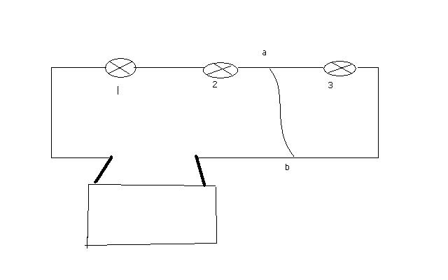

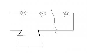

Hei!
Jeg sliter veldig med denne oppgaven:
Kretsen nedenfor består av en spenningskilde med konstant polspenning og tre like lamper. Så kobler vi en vanlig ledning mellom punktene a og b.
a) Hva skjer med lysstyrken fra lampe 3? forklar (Fasit: null)
b)Vil strømmen i kretsen minke, være den samme eller øke? forklar (fasit: øke)
c)Hva skjer med lystyrken fra lampene 1 og 2? forklar (fasit: øke)
d) Vil spenningen over lampe 1 minke, være den samme eller øke? forklar (fasit: øke)
e)Vil energioverføringen i kretsen, altså den samlede utstrålingen fra lampene, bli mindre, den samme eller øke? forklar (fasit: øke)
a. Strømmen tar korteste vei (antar null motstand i ledningen a-b). Dermed går den ikke via lampe 3 i det hele tatt (null spenning over lampe 3 og dermed null lys). All strømmen går via ledninga a-b.
b. Strømmen øker fordi man reduserer den totale motstanden i kretsen. Hvis alle lampene har samme motstand x så reduseres seriekoblingen fra 3x ohm til 2x ohm. Dermed øker strømmen 50% (forutsatt samme motstand i alle lampene).
c. økt strømstyrke i kretsen (og dermed hver av lampene) gir økt lysstyrke.
d. økt strømstyrke gjennom en motstand (lampe) gir økt spenning over motstanden (lampa)
e. spenningen i den totale kretsen er den samme som før, men strømstyrken har økt. Siden energioverføringen (effekt i watt) er spenning ganger strøm så vil energioverføringen øke.
Tusen takk igjen!
