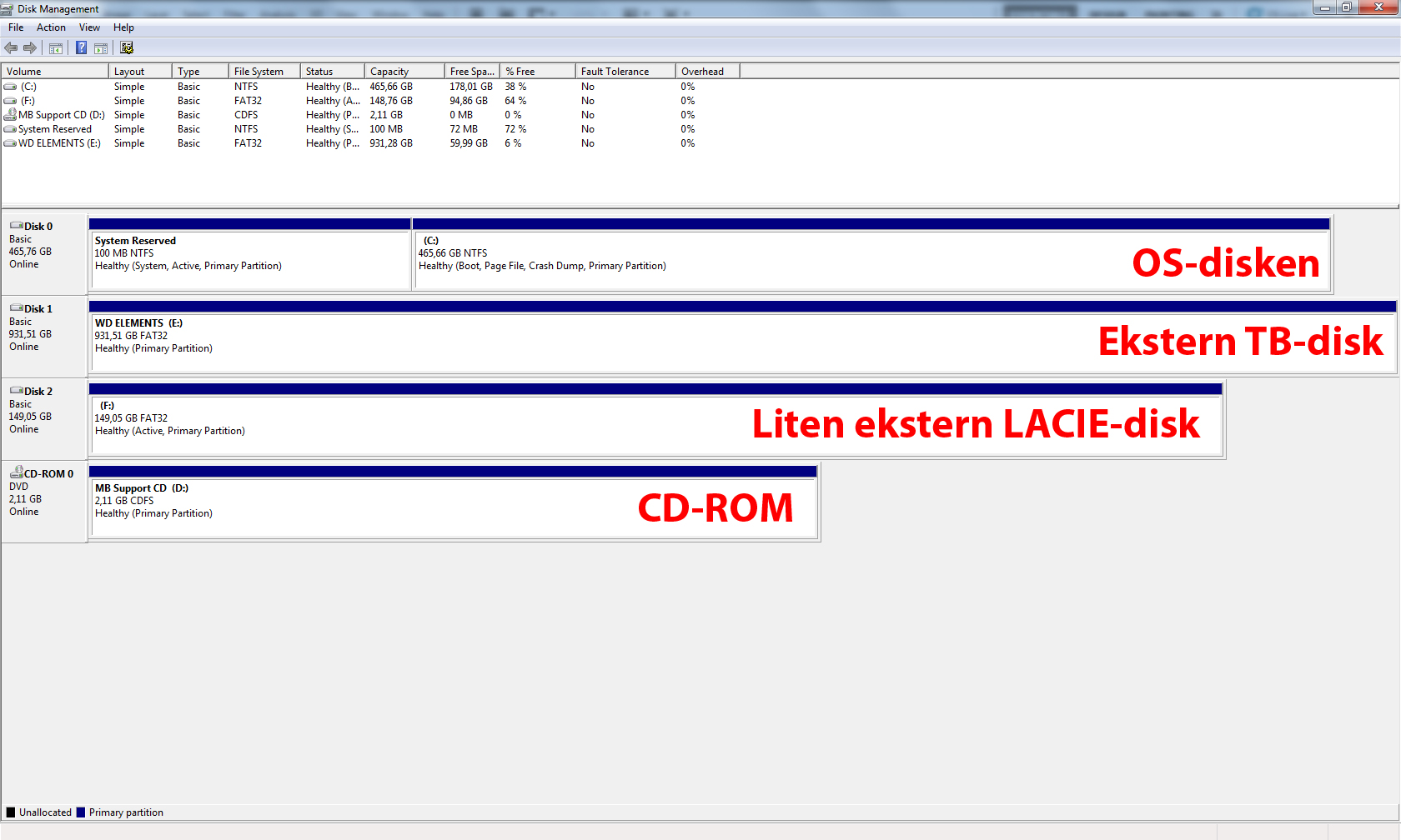

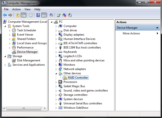

Er det her du mener? Hva mener du jeg skal gjøre?

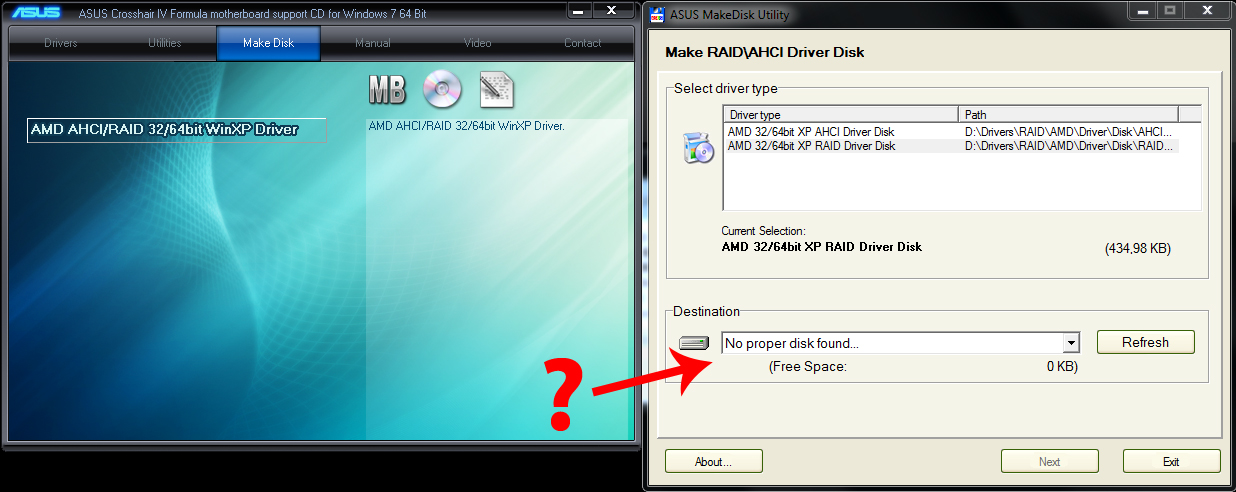

Jeg tenkte denne kanskje kunne ha noe med saken å gjøre, men som dere ser er det et lite problem under installasjonen sad.gif
Du er på rett plass ja, tyder på et driverproblem som du sier.
Hvis du har ledige porter på den ordinære onboard kontrolleren kan du prøve å flytte dem dit.
Høres merkelig ut at du ikke ser dem hvis de er på samme kontrolleren som boot disken er på.
Har ikke nok kjennskap til AMD chipset utover SB850 som jeg har selv.
Du får poste litt info om hovedkortet så kanskje det dukker opp noen med mer inngående kjennskap til ditt tilfelle.

Ja de dukker opp i BIOS som [RAID:WD1002FAEX].

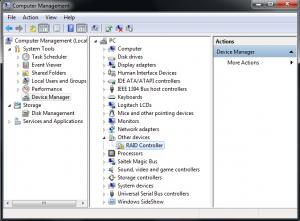

Det ser jo ut til å være problem med driveren, men jeg vet ikke hvordan jeg skal fikse det sad.gif
Endret av Meh.
Har CHIV jeg også, installerte driverene for RAID under installeringen av W7. ("F6" metoden men med USB såklart)
Vet ikke helt hva jeg skal foreslå men vi prøver.
Sett inn CD/DVD'en som fulgte med MB, gå inn på RAID i device manager og velg at du manuelt skal finne driveren og bla til RAID katalogen på plata. (er noen flere underkataloger men du burde finne det)
Jeg testa den metoden i sta, men fikk det ikke til å funke, men nå ser det ut til å gå greit!
Jeg brukte ikke CD-/DVD-en som fulgte med hovedkortet, men noen drivere jeg fant på nettet (Asus(?) sine sider om jeg ikke husker feil)
