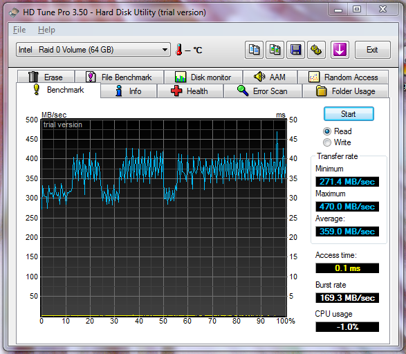

Seifenblase Skrevet 25. april 2009 Skrevet 25. april 2009 Da var 2stk OCZ Vertex 30GB satt opp i RAID og Windows 7 RC Build 7100 x64 installert. Firmware oppdatert. Min kommentar til det hele: Fantastisk! Alt går så sinnsykt mye kjappere enn med snurredisker. Rett og slett herlig. Kan sikkert poste et bilde av benchmark i HD-tune litt senere.
MrLee Skrevet 25. april 2009 Skrevet 25. april 2009 Det er det oppsettet jeg også sitter og leker tankeeksperiment med å kjøre. Gleder meg til bench... Hvilken hardware sitter du på utenom (HK, cpu og ram primært)?
Seifenblase Skrevet 26. april 2009 Skrevet 26. april 2009 Her kommer to benchmarks jeg gjorde. Dette er samme SSDer jeg har installert Windows på. Har ikke testet dem før installasjonen, så aner ikke hva de kan komme opp i når de er "fresh". HD-Tune 8mb CrystalDiskMark 5x100MB Sitter på Intel Q6600 på standard 2.4Ghz 4GB RAM Gigabyte X48-DQ6 hovedkort med Intel ICH9R RAID-kontroller (onboard). Er fornøyd sålangt. Har ca. 40GB ledig igjen på disken etter å ha installert Windows og endel programmer.

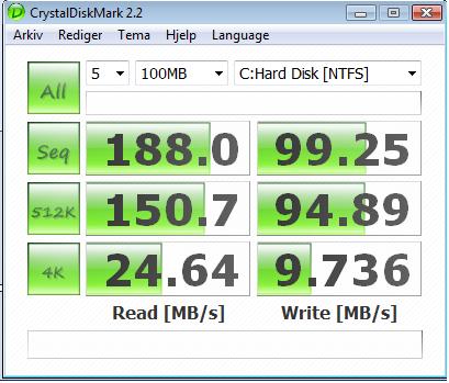

Dragonlove Skrevet 26. april 2009 Skrevet 26. april 2009 Synes jeg får så dårlig resultat med min 60gb Vertex jeg, har siste firmware, har i tilegg Core 2 Quad 9400, 8GB Ram og Asus PQ5-EM. Har også gått gjennom diverse Tweaks å laget Ramdisk.
Sam_Oslo Skrevet 26. april 2009 Skrevet 26. april 2009 (endret) Ja det virker en del dårligere enn min 30GB Vertex (med 128 secrors ofsett, FW1.10, på RAUD-mode), hva slags offsett har du på denne? Endret 26. april 2009 av Sam_Oslo
Dragonlove Skrevet 26. april 2009 Skrevet 26. april 2009 Ja det virker en del dårligere enn min 30GB Vertex, hva slags offsett har du på denne? Hva mener du med offsett?
Sam_Oslo Skrevet 26. april 2009 Skrevet 26. april 2009 Du kan lese om det her: http://www.ocztechnologyforum.com/forum/sh...ead.php?t=55238 Se på første delen "ALIGNING THE PARTITION AND FORMATTING".

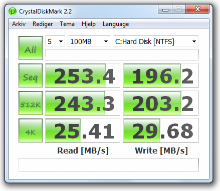

NisseN2k Skrevet 26. april 2009 Skrevet 26. april 2009 (endret) Synes også jeg får dårlig resultat. Kjører med: Core2Duo E6400 4Gb ram Vertex 60gb P965 ICH8 Alignment: 32 Firmware: 1370. Den samme som V 1.10 etter som jeg forstår? Kan det være ICH8 som er synderen her? Leste på forumet til OCZ at 32 var anbefalt alignment for singledisk. Endret 26. april 2009 av NisseN2k
Sam_Oslo Skrevet 26. april 2009 Skrevet 26. april 2009 Disse 2 resultatene er ikke dårlige. Hvis man kan stole på CM, det virker at det er litt rom for forbedring. Det er godt mulig at CM bommer også. Jeg fikk beste resultat med 128 secrors ofsett, og RAID-mode på Vertx 30GB.
GullLars Skrevet 27. april 2009 Skrevet 27. april 2009 (endret) Ja det virker en del dårligere enn min 30GB Vertex (med 128 secrors ofsett, FW1.10, på RAUD-mode), hva slags offsett har du på denne? Beklager, jeg bare måtte Det er absolutt ikke dårlige tall det der, men det er en del folk som får bedre tall. Det kan være mange årsaker, men den første som slår meg er 32 sektorer som et veldig ulogisk offsett. Hvorfor nekter folk å bruke 1024? (standard for vista). Greit nokk at man mister en hel megabyte med diskplass, men er dere SÅ gjerrige? Målet er egentlig bare at en sektor (4k standard) ikke skal overlappe skjøten mellom to 512kb eraseblocks, og med 1024 offsett går det fint. Endret 27. april 2009 av GullLars
Sam_Oslo Skrevet 27. april 2009 Skrevet 27. april 2009 (endret) Ja det virker en del dårligere enn min 30GB Vertex (med 128 secrors ofsett, FW1.10, på RAUD-mode), hva slags offsett har du på denne? Beklager, jeg bare måtte Det er absolutt ikke dårlige tall det der, men det er en del folk som får bedre tall. Det kan være mange årsaker, men den første som slår meg er 32 sektorer som et veldig ulogisk offsett. Hvorfor nekter folk å bruke 1024? (standard for vista). Greit nokk at man mister en hel megabyte med diskplass, men er dere SÅ gjerrige? Målet er egentlig bare at en sektor (4k standard) ikke skal overlappe skjøten mellom to 512kb eraseblocks, og med 1024 offsett går det fint. Siden når fikk du behovet for å være stavekontroll for andre? Beklager jeg bare måtte Til saken, jeg sa ikke at det der var dårlig, men hadde en mistanke at han hadde valgt feil offsett eller mode, og kunne få bedre ytelse ved å prøve flere alternativer på disse. Endret 27. april 2009 av Sam_Oslo
