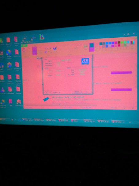

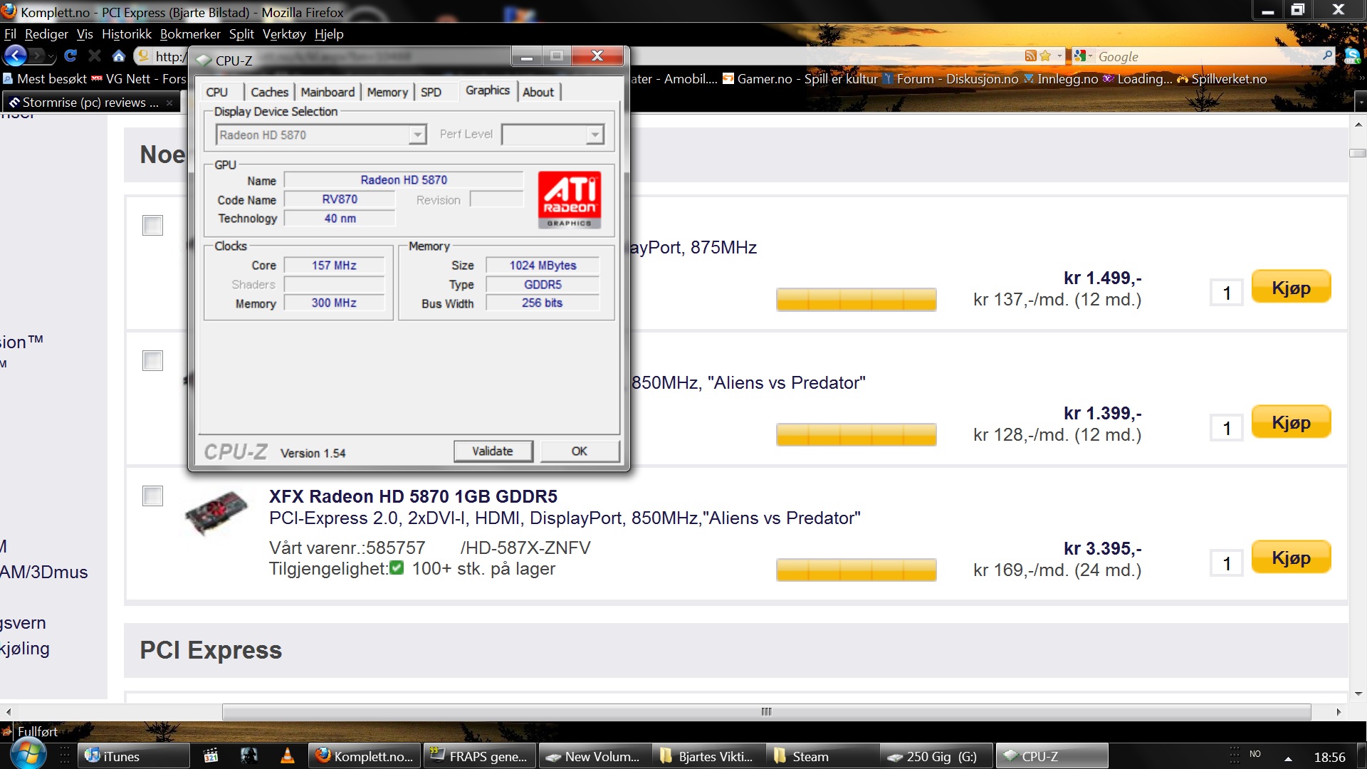

Xp3ri3nZ Skrevet 15. mai 2010 Skrevet 15. mai 2010 Ja fikk kortet HD 5870 i posten i dag! Fikk plugget det inn og satt i 4stk 3 pin plugger inn i 2 stk 6 plugger som gjekk inn i skjermkortet. Altså i hver 6 plugg som følgte med var det omformer til 2stk 3 plugger. Etter en stund så ble skjermen helt rar rosa og grønn akkurat som om det var 16 farger se bilde Når eg endre skjermoppløsningen til fks 1680*1050 og så tilbake til 1920*1080 i gjen så blir alt som normalt i gjen. Så kan det gå noen timer før det skjer i gjen! Noen som kan hjelpe meg?? Samme skjer av og til i spill. Og så lurte eg på en ting til. Eg ser at kortet skal kjøre på 850mhz men eg lasta ned et program der eg kan se spesifikasjonene se bilde Så står det jo 300mhz. Håper dere klarer å hjelpe. Strømforsyningen er på 460w.

Ourasi Skrevet 15. mai 2010 Skrevet 15. mai 2010 (endret) @Xp3ri3nZ : Om du tok deg litt tid til å google litt, så ville du finne ut at kortet har 3 powerstates, idle=157/300 low3D/HW-dekoding på noe høyere klokk, og Full3D på full klokk 850/1200. Disse switcher automatisk etter bruken og gaming gir naturligvis full 3D klokk... Når det gjelder din rosa skjerm, så har vel fler opplevd lignende, søk etter "Rosa" i tråden, så ser du om andre har løst det, eller om det er likheter mellom hardware eller manglende ressurser o.l... Denne løsningen du kjører på PSU via overganger, er ikke bra, med mindre railene som belastes er helt dedikert skjermkortet, for det må de være med en så svak PSU, som vel også er under anbefalt av ATI..... PS: Om man ønsker hjelp fra forumet, så bør det opplyses om all hardware i PC'en pluss software og driverversjoner, eller ha en oppdatert signatur med denne listet... Endret 15. mai 2010 av Ourasi
Xp3ri3nZ Skrevet 15. mai 2010 Skrevet 15. mai 2010 Ok ja tusen takk får hjelpen, forstod det med strømsparing nå. Får google litt å se om eg finner løsningen på problemet, med at skjermen blir rød grønn. Tror det har noe med at eg kjører HDMI til tv 50 tommer og at det er en bug der. Skal kjøpe ny strømforsyning så fort som mulig, har du noen anbefalinger? Bør eg gå får 1000w ? Kommer de fleste nye strømforsyninger med alle plugger du trenger til skjermkort og hovedkort?
Skrujernet Skrevet 15. mai 2010 Skrevet 15. mai 2010 (endret) Ja fikk kortet HD 5870 i posten i dag! Fikk plugget det inn og satt i 4stk 3 pin plugger inn i 2 stk 6 plugger som gjekk inn i skjermkortet. Altså i hver 6 plugg som følgte med var det omformer til 2stk 3 plugger. Etter en stund så ble skjermen helt rar rosa og grønn akkurat som om det var 16 farger se bilde Når eg endre skjermoppløsningen til fks 1680*1050 og så tilbake til 1920*1080 i gjen så blir alt som normalt i gjen. Så kan det gå noen timer før det skjer i gjen! Noen som kan hjelpe meg?? Samme skjer av og til i spill. Og så lurte eg på en ting til. Eg ser at kortet skal kjøre på 850mhz men eg lasta ned et program der eg kan se spesifikasjonene se bilde Så står det jo 300mhz. Håper dere klarer å hjelpe. Strømforsyningen er på 460w. Ser at du har fått svar Endret 15. mai 2010 av Skrujernet

Xp3ri3nZ Skrevet 15. mai 2010 Skrevet 15. mai 2010 Ja får gjøre det, men det er jo svin dyrt 1500,- . Får kjøre noen uker til sånn som eg har det. Skjermkortet oppfører seg merkelig skulle teste Far Cry 2 alt gjekk fint og skulle inn å sitlle på display settings, Sette oppløsninga til max og sette på Dx 10 da fikk eg beskjed om å starte spillet på ny. Og det gjorde eg, men da va hele spill ruten oppe i venstre hjørne mens resten rund var blankt. Nesten som window mode bare bilde var sentrert i venstre hjørne og svart bakrund. hmmm merkelige greier.
Xp3ri3nZ Skrevet 15. mai 2010 Skrevet 15. mai 2010 Merkelig problemet forsvannt da eg skrudde av DX 10 og skirfta til DX9. Det er så mye rart med dette skjermkortet! jaja nå må eg på nattevakt får se på det i morgen! Håper kanskje dere har en forklaring?
Theo343 Skrevet 15. mai 2010 Skrevet 15. mai 2010 (endret) Det er ikke skjermkortet ditt det er noe rart med, men at du ikke har utstyret som kreves for å drive skjermkortet. Fyller du feil drivstoff på en bil vil den også oppføre seg rart. EDIT: Det er på tide at nettbutikkene fjerner advarselen "Sjekk at du har et PCIe spor før du kjøper dette skjermkortet" og heller legger inn "Sjekk at du har en kraftig nok PSU før du kjøpe dette skjermkortet". Endret 15. mai 2010 av Theo343

Gulrotsaft Skrevet 15. mai 2010 Skrevet 15. mai 2010 Ja fikk kortet HD 5870 i posten i dag! Fikk plugget det inn og satt i 4stk 3 pin plugger inn i 2 stk 6 plugger som gjekk inn i skjermkortet. Altså i hver 6 plugg som følgte med var det omformer til 2stk 3 plugger. Etter en stund så ble skjermen helt rar rosa og grønn akkurat som om det var 16 farger se bilde Når eg endre skjermoppløsningen til fks 1680*1050 og så tilbake til 1920*1080 i gjen så blir alt som normalt i gjen. Så kan det gå noen timer før det skjer i gjen! Noen som kan hjelpe meg?? Samme skjer av og til i spill. Og så lurte eg på en ting til. Eg ser at kortet skal kjøre på 850mhz men eg lasta ned et program der eg kan se spesifikasjonene se bilde Så står det jo 300mhz. Håper dere klarer å hjelpe. Strømforsyningen er på 460w. Sliter med samme problemet (5970), dette skjer som du nevner kun i 1920x1080 har ennå ikke funnet noe løsning på det, virker ikke å være driver relatert da dette har skjedd siden 10.2 (kjører nå 10.5 elelr noe sånt 8.74 ligger en zip til den noen sider tilbake)

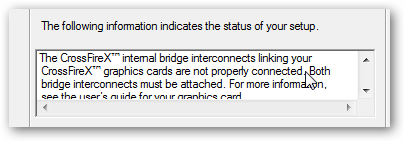

Theo343 Skrevet 15. mai 2010 Skrevet 15. mai 2010 (endret) Jeg valgte å disable crossfire i Catalyst siden et spill jeg kjøpte på Steam ikke ville starte (Tropico 3). Det skulle jeg ikke gjort for nå er ting på bærtur hehe. Noen som har opplevd å få denne etter å ha disablet crossfire i Catalyst og deretter miste muligheten til å enable det igjen? Det ser slik ut nå uansett hvilke profiler jeg forsøker å laste. Hele crossfire saken mangler. Jeg forsøker å deinstallere driverne. Slå av maskine og reinstallere 10.4. Endret 15. mai 2010 av Theo343
