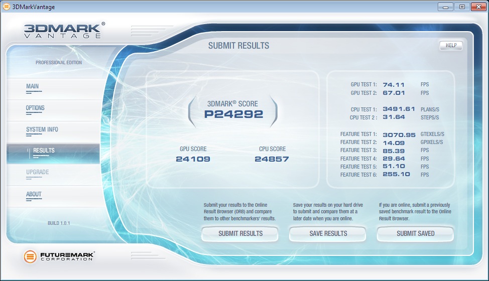

Fikk lastet ned Cat. 10.3, og det var visst der Vantage ytelsen lå gjemt, 2000 poeng mer på GPU og for å få tilsvarende score med 10.2 måtte jeg vel opp 100mhz på core... Schweet, og for de som vil laste den, ligger den på Guru3D forumet under ATI drivere, http://forums.guru3d...063&postcount=1
Med 10.3 så vil vel alle dere med 2xHD5870 med heftig klokk på ~28k passere 30k, det er jo ikke galt.... Husk bare å legg inn 10.3 appprofiles, ligger sammen med driveren...

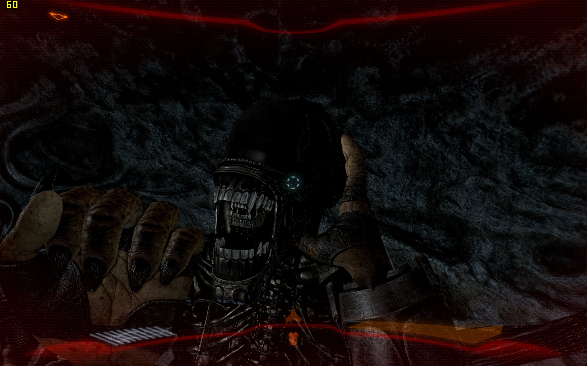

Tester Aliens vs Predator, ligger rundt 45-80 fps med dx11 på samt all annen candy spillet har. Grafikken er dog ganske langt fra gammle Crysis kvalitets messig, animasjon på Aliens er rimelig bra til tider.
rimemlig vansklig fps med mye å holde kontroll på, har bare prøvd som predator. Er små fan så er ikke så vansklig for meg å like spillet. Når jeg startet å få dreisen på alle modusene og triksene til Predator begynte det å bli artig.
