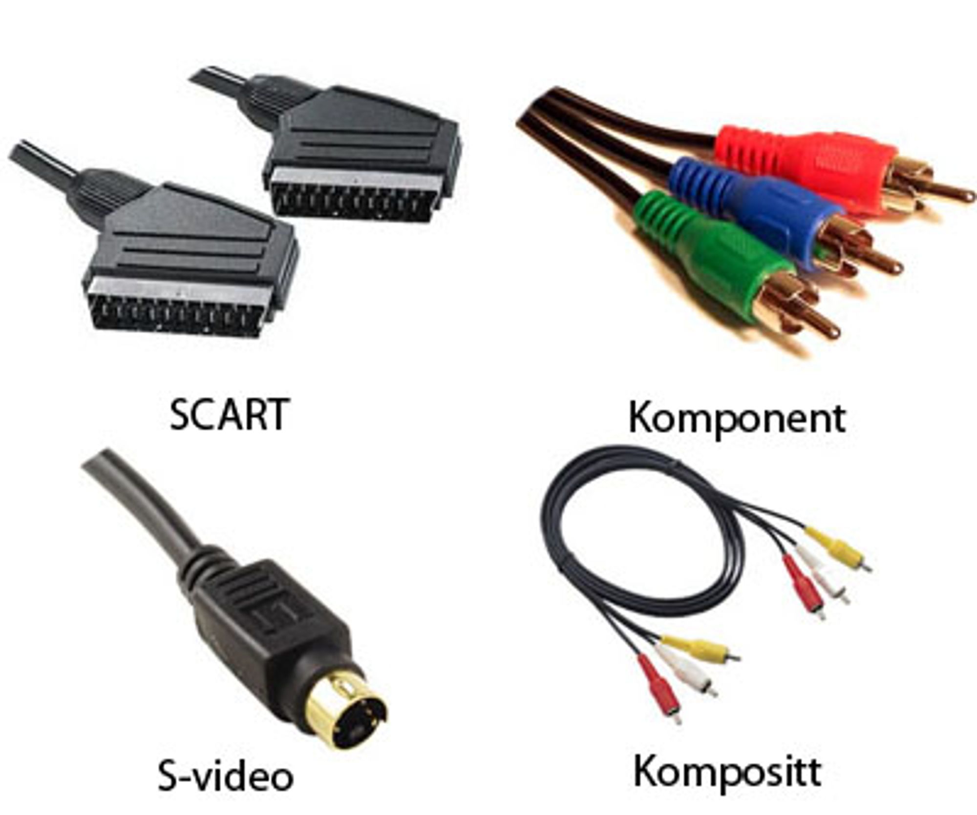

lockdog Skrevet 29. desember 2008 Skrevet 29. desember 2008 Etter som jeg har skjønt kan jeg bruke en VGA til Component kabel til bilde ... Det finnes riktignok slike kabler, men de kan bare brukes til helt spesiellt utstyr. De fungerer ikke på en PC. Ok. Så da er en VGA - HDMI converter den eneste muligheten til og koble Onkyo 606'en min sammen med en pc med vga!? Du har vel s-video / kompositt (IKKE komponent) ut av laptopen? Se her for bilder. Det er i hvertfall veldig vanlig. 606'en din har oppskalering til HDMI fra både komponent, kompositt og s-video. Du trenger dermed ikke noen converter, da reciveren har en innebygget converter.
akle Skrevet 31. desember 2008 Forfatter Skrevet 31. desember 2008 Det ser jo ut til og skulle fungere. Får vel prøve det da! Takk!
