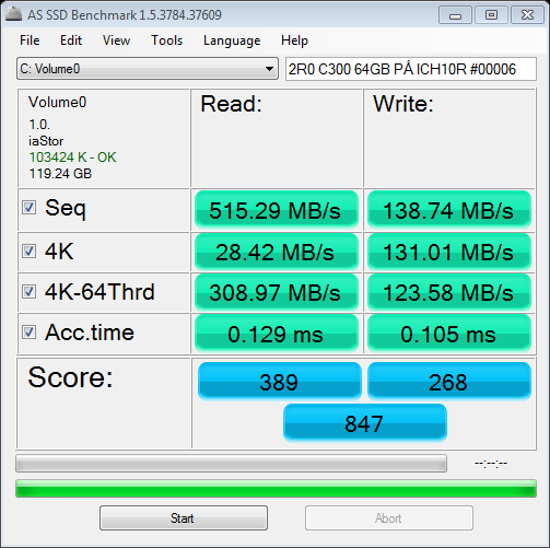

@Penetal, 2x C300 128GB fra ICH10R vil gi god ytelse. Du vil miste litt peak bandwidth for sequential read, men alikevell få 500MB/s sekvensiell les. IOPS vil være i samme område som med 6Gbps kontrollere. Det vil gå fint å bare plugge de i, sette SATA til RAID i BIOS, og definere RAIDet.
Tusen takk, fint å høre :)
