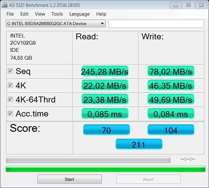

Men her har du en AS SSD:

Fått min intel x25 80gb gen2 ssd nå, men syntes 4k-thrd var ganske lav i forhold til endel andre med samme "disk"
Specs:
c2d [email protected]
2gb ram
asus p5k(vanilla) hovedkort
win 7 ultimate x64
bios stilt inn på achi-mode
ich9 kontroller
Ser at det står ide i as ssd benchmark, men i bios for jeg kun valgt ide i "configure sata as" men får valgt mellom ide,raid og achi under "controller mode"
Hva må jeg gjøre?
