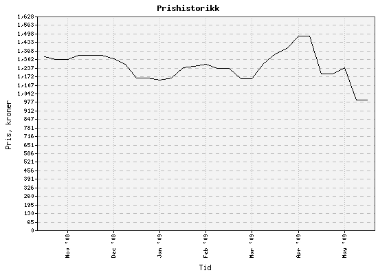

Det var ekstremt bra pris på denne, og ved ekstrapolering fra det siste året tror jeg vi får se 60GB av enkelte merker til under 1000kr i løpet av høsten :)

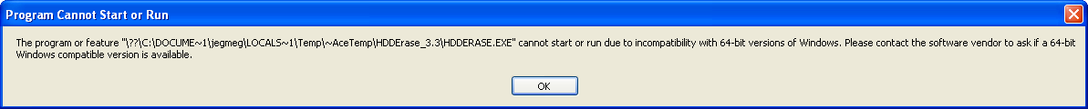

Jeg får denne feilmeldingen når jeg skal installere HDD Erase 3.3 :
Finnes det løsning på dette ? Jeg har 64bits OS.
HDD Erase 4.0 virker ikke på Intel X-25.
Endret av johome
HDDerase 3.x er et dos basert program og vil ikke fungere i windows.
Jeg lastet ned HP's usb boot utility og booter fra den.
Husk at kontrolleren må være i IDE mode.
Last ned UBCD 4.1.1 som Ourasi tidligere forrige side har linket til. Det er en bootcd som fungerer helt greit.
