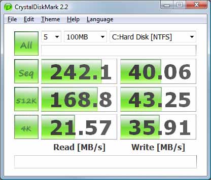

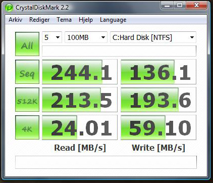

Her kommer DiskMarkX64 100MB og 1000MB resultater :
Husk : Dette er med OS og alt av programmer installert! 10GB ledig på X25-E.

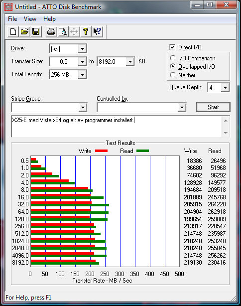

ATTO resultatet mitt ligger noen sider tilbake, men kan poste det igjen :
Dette er med AHCI på og med nyeste driveren fra Intel. Kanskje Vista liker IDE mode bedre?
Ingenting som ser galt ut med benchene dine, og AHCI funker veldig bra på X25 diskene. Merk deg at Crystaldisk er veldig varierende på 4k random read spesiellt, der den kan variere fra 22-28mb/s mellom bencheruns.... Selv bencher jeg for å få en slags diagnose på at allt funker greit, og legger det så på hylla en god stund, evnt. til en reinstall eller noe;)
