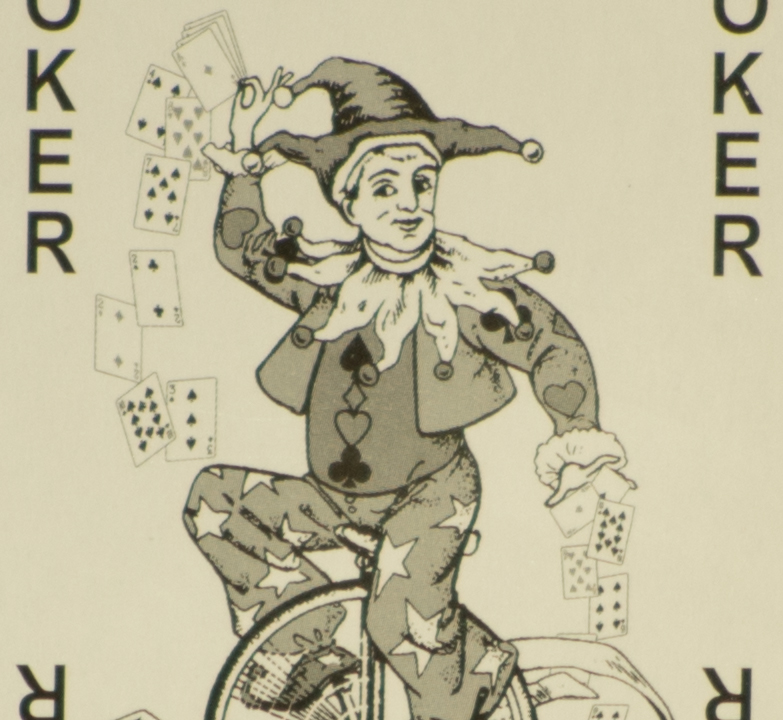

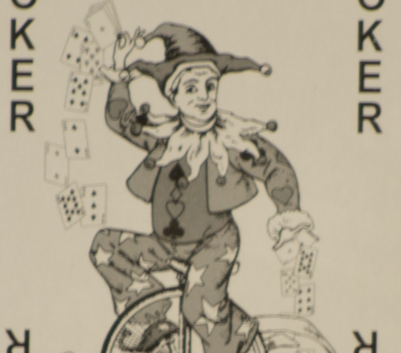

Har testet litt mer nå, innendørs under helt kontrollerte forhold. Inkonsekvensen dukker visst opp når utgangspunktet er gjort via viewfinder. Da blir det skarpt og blurry om hverandre. I liveview er alle bildene dønn like i skarphet.
Gjentar at jeg fokuserer kun én gang på første bildet og tar en serie utfra det.

Tviler på at fokus kunne ha skiftet på seg. Men nå har jeg tatt 200 (?) bilder innendørs siden jeg tok opp problemet, og jeg har vekslet mellom AF-S, AF-A og AF-C, og jeg har også gått gjennom hele +/- fine tune på autofokusen.
Konklusjonen er at bilder tatt med phase detection blir elendige, iallefall på 55-300WR. Contrast detection blir helt fine. Sjekk forskjellen på utsnittene i 100% crop. Det er riktignok en pitteliten differanse på lukketid 0,25 sek og 0,3 sek, eller helt like forhold mellom viewfinder og live view:

Fokuserer først med backbutton (custom AF2), så fokuset er allerede låst.

Kan andre her som har K-3 sjekke om det er himmelvid forskjell på fokus i viewfinder og live view? Test et objekt med høy kontrast og små detaljer under samme forhold om dere gidder. Jeg skulle gjerne vite om dette er vanlig, eller om jeg har en retur på gang. :hm:
Her fungerer fokussystemet helt forskjellig - hvis det er front-/bakfokusproblemer vil det kun være via søkeren og ikke i liveview.
Ok, takk for svar. Da blir det nok retur på 55-300WR siden jeg ikke treffer innenfor -10 og +10
