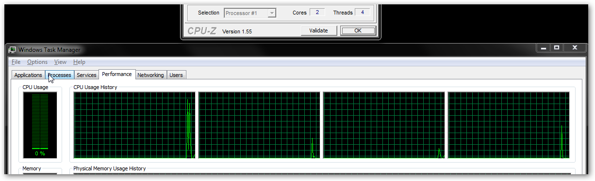

Theo343 Skrevet 11. oktober 2010 Skrevet 11. oktober 2010 (endret) Oppdaget tilfeldigvis en defekt i systemet mitt nå. Asus P6T6 WS-Revo med W3520. Når HT er aktiv får jeg kun 2/4 mens det skulle gitt 4/8. Slår jeg HT av får jeg 4/4. Har forsøkt å resette bios til fail-safe, samt oppgradere fra 0601 til 0803 uten at det hjalp. Så da er spørsmålet om det er CPU eller HK som er defekt? Disse to komponentene er kjøpt i 2 forskjellige butikker fordi CPUen senere bli skiftet ut fra en 920 til 3520. Slik ser det ut i CPU-Z med HT enablet i bios. Aldri vært borti den slags raritet før og det kan ha vært slik i over 1 år da jeg har tenkt at jeg har kjørt med HT deaktivert og ikke tenkt over det når jeg så 4 instanser i taskmanager. Men HT var altså enablet og når jeg lastet ned CPU-Z i dag for å sjekke hvorfor ytelsen i et spesifikt program var dårlig, oppdaget jeg rariteten. Jeg har heller ikke hverken 1366 HK eller CPUer liggende å flyte så hva gjør jeg? Systemet virker helt stabilt da jeg kan spille på det og gjøre masse annet uten at det kræsjer, men det virker som om 2 kjerner i CPUen eller noe slik har blitt deaktivet pga. hw-feil eller lignende når HT aktiveres. EDIT: Har sendt en forespørsel om RMA til Digital Impuls hvor jeg kjøpte CPUen for halvannet år siden og håper de kan komme med et oppløftende og snarlig svar. EDIT2: Dette forklarer også hvorfor jeg har fått litt merkelig svak ytelse i encoding/reencoding programmer ift. andre med lignende systemer. Eks. med Handbrake. Jeg har stusset på det men ikke sjekket det opp de gangene. EDIT3: Jeg har også kjørt div. tester nå som bekrefter at ytelsen blir omtrentlig helt nøyaktig halvert med HT aktivt, som bekrefter det CPU-Z viser. Endret 11. oktober 2010 av Theo343
Mydog Skrevet 11. oktober 2010 Skrevet 11. oktober 2010 (endret) Snodig greie det der Regner med at du har sjekket at ingen ting er disablet i Win. Hadde en sånn greie på 775 når jeg gikk fra 2 til 4 kjerne, måtte inn i msconfig tror jeg for å få frem de 2 siste kjernene. Endret 11. oktober 2010 av minhund

Theo343 Skrevet 11. oktober 2010 Skrevet 11. oktober 2010 Snodig greie det der Regner med at du har sjekket at ingen ting er disablet i Win. Hadde en sånn greie på 775 når jeg gikk fra 2 til 4 kjerne, måtte inn i msconfig tror jeg for å få frem de 2 siste kjernene. Hmm, kan det være at noen av disse SSD tweakingene har forårsaket noe slik? Jeg skal sjekke. Tenkte vagt på det men skal sjekke.
Theo343 Skrevet 11. oktober 2010 Skrevet 11. oktober 2010 (endret) minhund... du er en knupp! Nå svetta jeg som en grønnskolling her for ingenting. Det var en "SSD tweak utillity" jeg har kjørt en eller annen gang for lenge siden som har satt cores til 4 under advanced boot options i msconfig. Jøjje meg *puh*. Endret 11. oktober 2010 av Theo343
