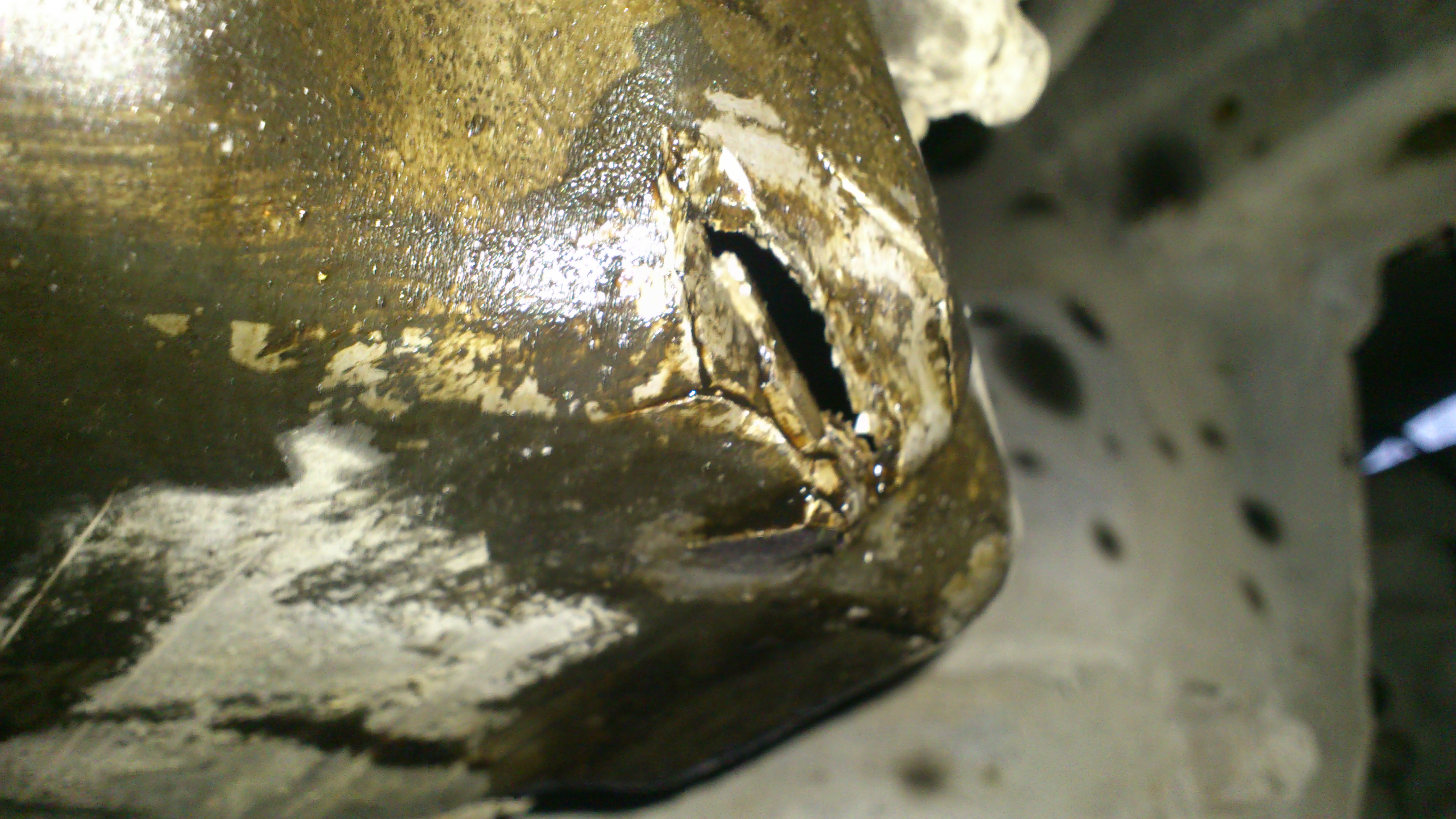

Hoi, kjørte litt fort over en fartshump i går. :p
Fikk en liten sprekk (1cm) i bunnpanna, der med drenpluggen, har skrudd den av nå og har den med på jobb, problemet er at den er laget av aluminium og vi har ikke alu sveis på jobben, tror jeg.
Lurte på om det finnes noe masse jeg kan tette det med, som sparkel liksom :p
Det er vel da viktig at denne massen utvider seg på samme måte som aluminium gjør når det blir varmt, så det ikke blir spenninger så det detter av...:)
Noen ideer?
det er en chrysler stratus, hvis noen skulle lure..

har sett litt på aluminiums loddetinn fra clas ohlson, noen som har erfaringer?
Synes dette er litt risiko. Avhengig av bilens alder og verdi ville jeg vurdert å skifte denne. Kjipt å stå en dag hvor olja ligger under på bakken.
Eller enda verre, at oljen forsvinner, og motoren skjærer seg, mens man kjører..
Bytt, eller få den sveiset av en som kan det!

loddet det jeg, ser ut til å funke, loddet med alu loddetinn, men er det mulig å lodde med sølvlodd og? alu er vanskelig å lodde.
Ingen problem,det er flushmiddel på sølvtrtåden som gir feste,men du er nødt til å bruke astylen/oksygen .
Det største problemet er at du ikke vet når aluminiumet er så varmt at det blir flytende,noe som kan innebære at du smelter et hull i bunnpanna,du kan skjekke smeltepunktet aluminium vs sølvloddetinn.
En annen ting er hvor mye magnesium som er brukt i aluminiumformelen,du kan også oppleve at den tar fyr eller freser/poffer når du begynner å varme,prøv og kutt ut en liten prøve hvis mulig og varm den,hvis den smelter uten problemer så kan du sveise/lodde.

Det er mulig å lodde med sølvtinn. Anbefaler da at du gjør godt rent og bruker flussmiddel og smører på området du vil ha sølvlodd til og feste seg. Har gjort dette på en del biler og det blir tett og holder seg tett om det blir gjort ordentlig.
jeg limte et hull i girkassa med kjemisk metall.. det holdt noen måneder.
limte på nytt med: JB Weld, dette har holdt over 3 år nå
kjemisk metall tåler ca 100 grader, jb weld tåler ca 300
Koster jo ikke så mye å bytte da? Byttet på gamle bilen min
Du får jo en grundig oljeskift da, lett å bytte. Bytt filter også. Så trenger du ikke å tenke så mye mer på det :)
