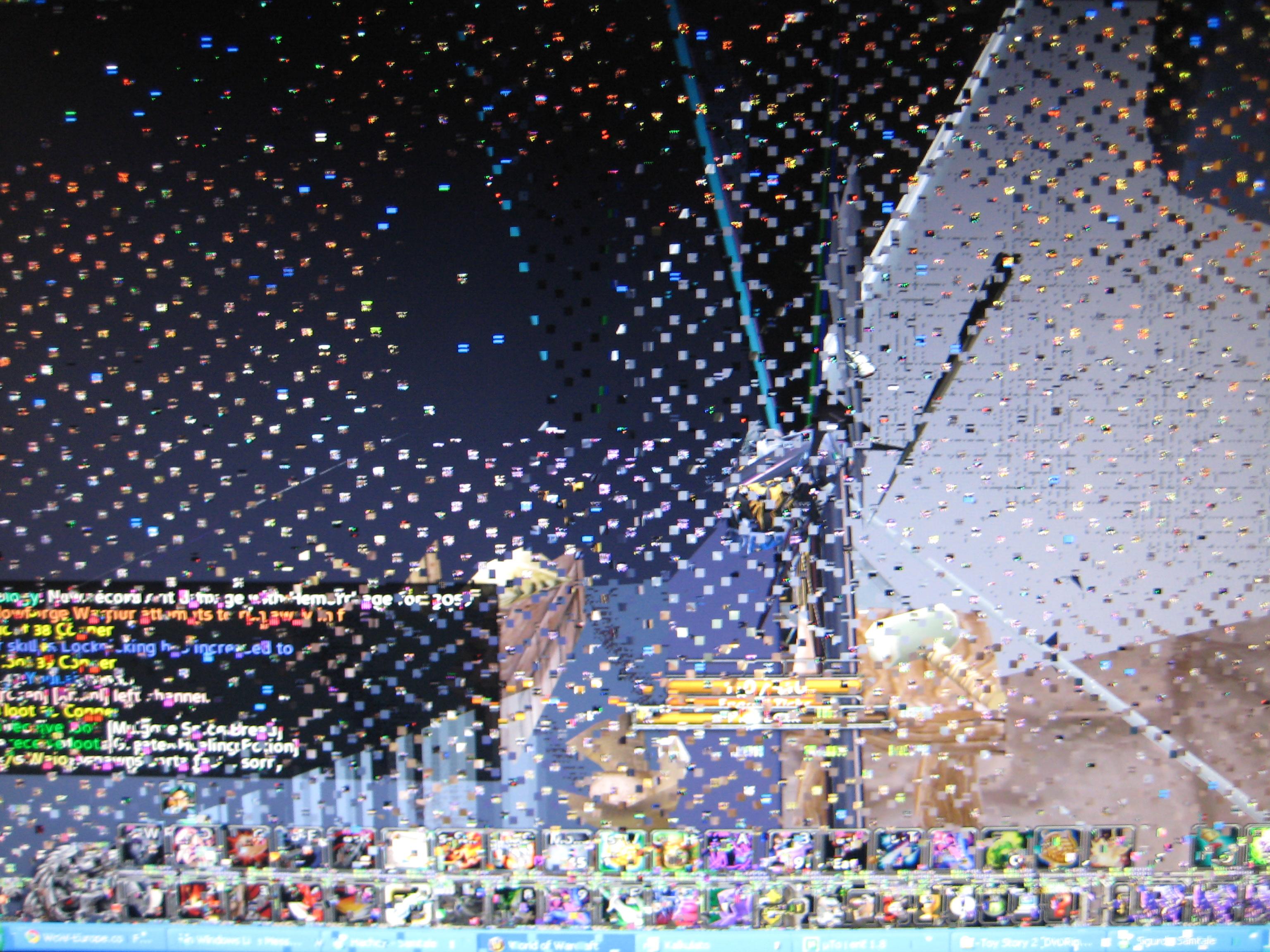

Er det flere enn meg som har Sapphire hd4870 kort som sliter med at det fryser maskina helt? Hos meg så henger det maskina flere ganger dagen slik at jeg må trykke inn resetknappen.
Når det henger seg så er det akkurat som er bildet fryser og blir strukket litt, og det kommer sånn firkanter i "strekken". Det kan ligne litt på skjermbildet ca. midt denne linken
Har også opplevd at skjermen bare ble helt grå.

Er det noen som har noen tips? Er litt fortvila her. Nytt skjermkort og stort skår i gleden :(
Edit: Tok bilde av det nå. Sånn her ser det ut:
