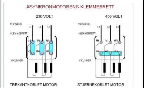

Mykstartere har ofte et display hvor du kan lese feilkoder, da kommer du litt videre.
Sitter motoren fast vil motoren oppfattes som en «kortslutning» i kretsen, vernet vil løse ut momentant.
For å måle motorviklinger benyttes et LCR-instrument, ikke et vanlig Ohm-meter. Du kan selvfølgelig måle brudd med et Ohm-meter
Jeg har aldri vært borti en motor med brudd i en vikling, men tenker at den vil vibrere, dure en del. Er motoren brent ser du og lukter det lett. Tenker at feilen er forankoblet, sjekk at du har spenning på klemmebrettets tilkoblinger, hvis ikke følg komponentene oppstrøms og foreta spenningsmålinger. Endret: En brent motor vil selvfølgelig trippe vernet momentant når du spenningssetter. Brudd i en fase vil også trippe vernet, men etter en kort tid
Tenkte det var eksisterende motor som hadde sluttet å fungere. legger ved koblingsbilde, det er likt ved 400/690V

Sjekk forankoblet vern at den ikke har løst ut. Det er normalt to typer vern som kan være benyttet, motorvernbryter og motorvernrele.

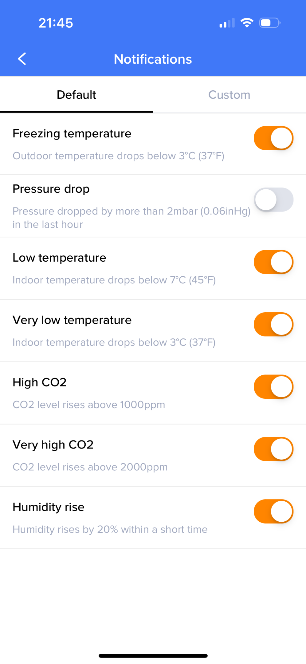

Noen som har erfaring med Mill Sense inneklimasensor?
Rusty svarte på RaymondK sitt emne i Smarthus: Hjemmeautomasjon
Du kan sjekke ut Netatmo værstasjon. Innedelen logger hvert 5 minutt og sender varsel til app ved for høy CO2 nivå. jeg har den på hytta og får også varsel når utetemperaturen synker under 3C. Alle målinger kan leses av i en verdi/klokkeslett-graf. Se bilde over varsler du kan velge.- 5 svar
