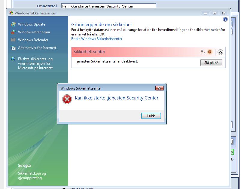

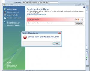

Hallo.
Mitt Windows Sikkerhetssenter klikker amokk fordi den ikke klarer å starte tjenesten Security Center. Dette skjer når jeg trykker på "Slå på nå".

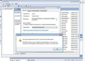

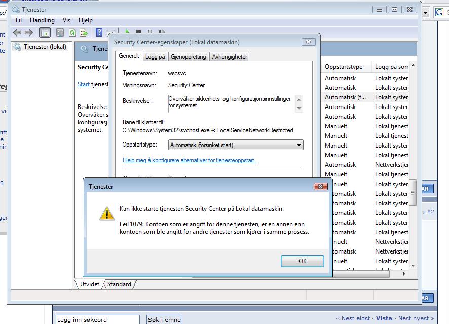

Den er på automatisk start (forsinket). Dette skjedde når jeg trykka start:
Ganske irriterende at den skal vise et stort stygt rødt ikon nedi høyre hjørne :(

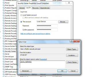

Tjenesten Security Center (service) set ut til å være satt til å starte med feil kriterier (Lokal System).
Bruk Logg på fanen og definer Local Service ( eller Lokal Tjeneste for Norsk Windows)
Slik ser det ut hos meg:
Hei
Takk for hjelpen :)
