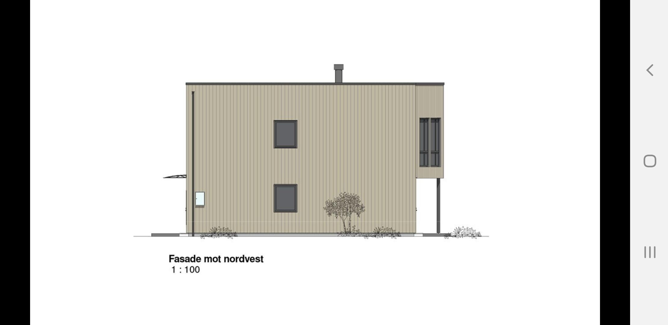

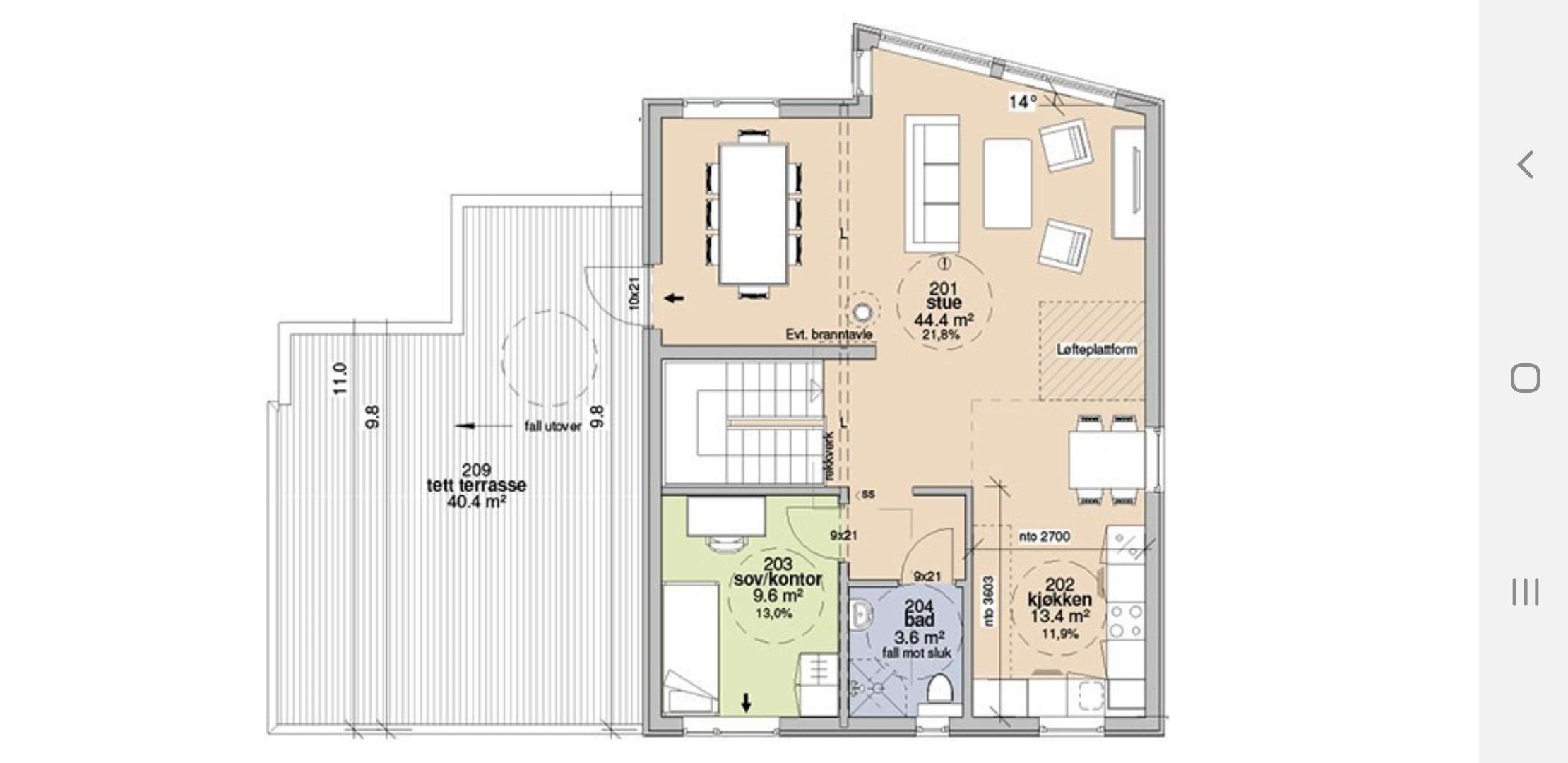

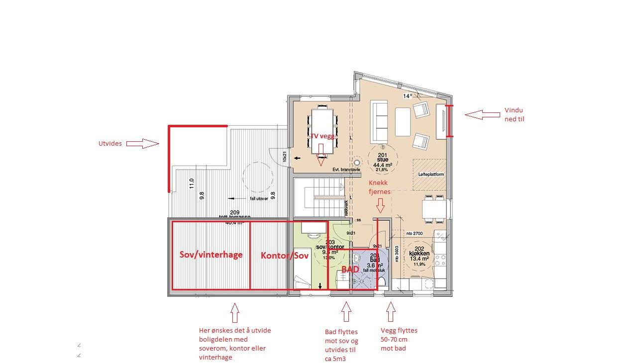

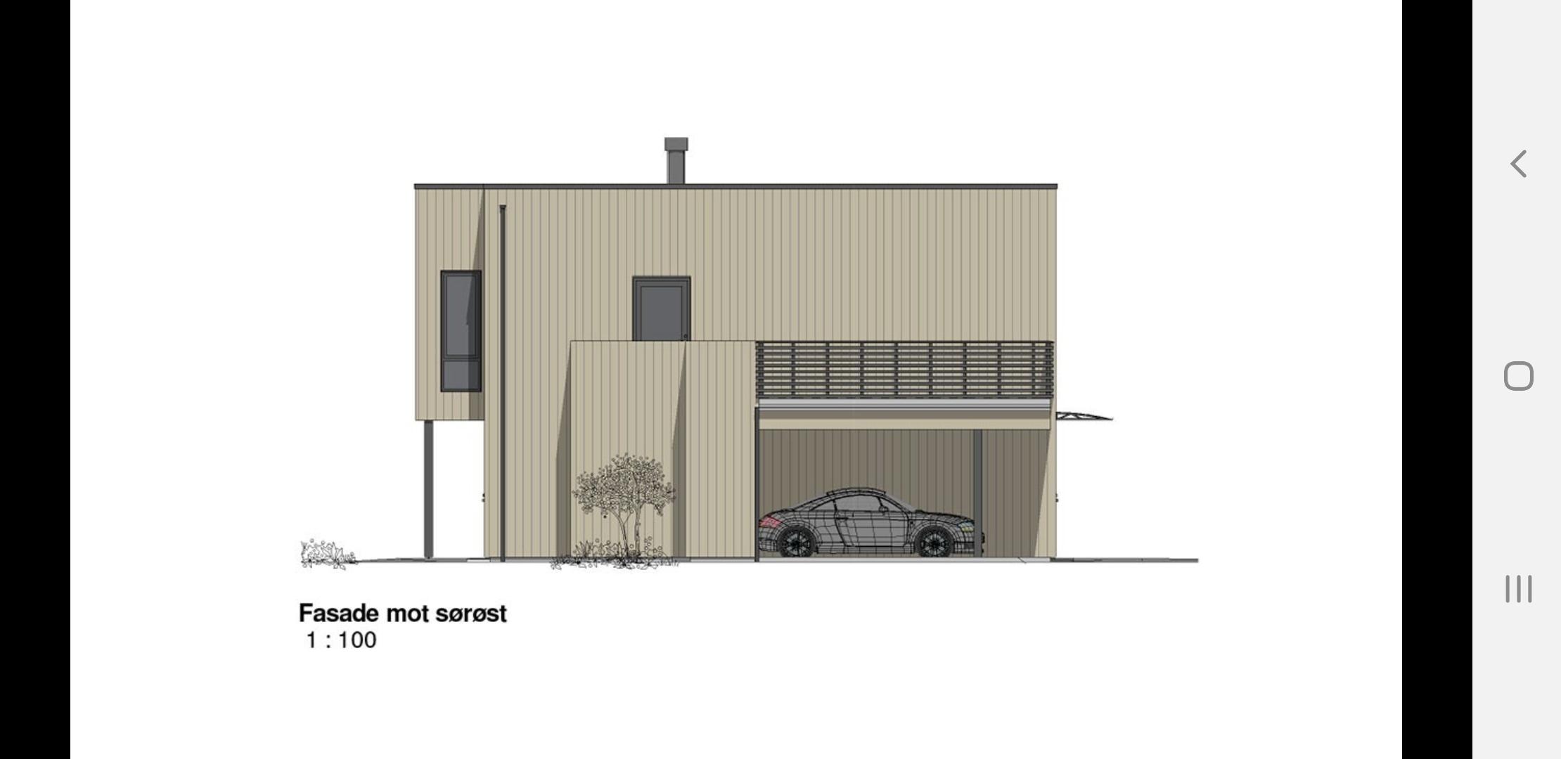

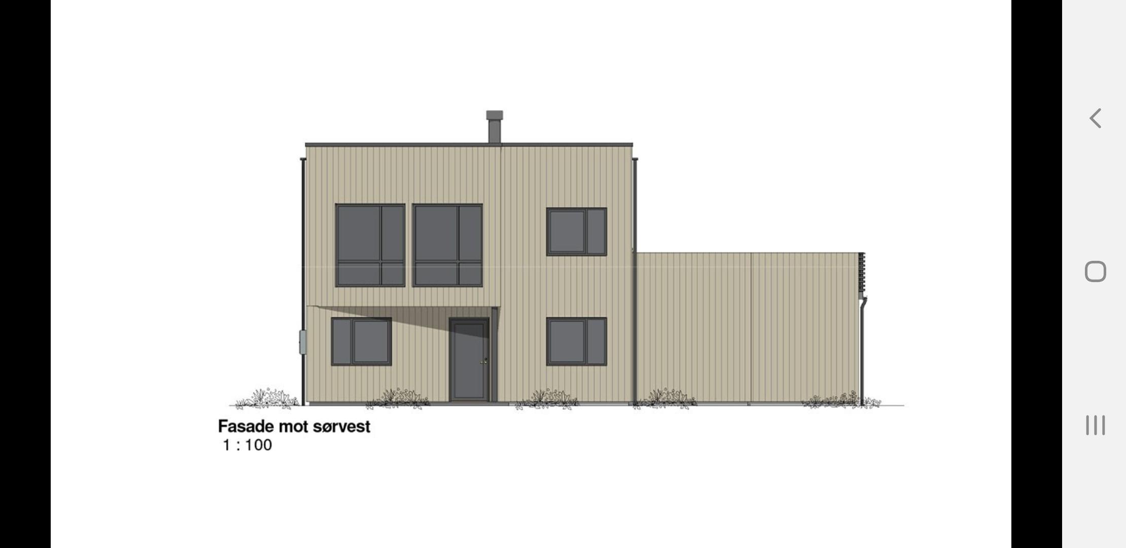

OddZen Skrevet 5. august 2019 Rapporter Del Skrevet 5. august 2019 (endret) Hei, vurderer å kjøpe et nybygg som enda ikke er oppført. Det ligger ute til 3.8 mill med carport. Grunnmuren er støpt og det ligger klart til bygging. Vi ønsker å gjøre noen endringer på bygget for å få det slik vi ønsker. Blant annet sette inn et ekstra vindu mot nordvest, ala et stort som er på sørvestfasaden, spotter i tak, flytte vegg mellom bad og kjøkken oppe, gjøre carport om til garasje, men størst av alt bygge ut over garasjen slik at soverom i andre etg blir større og slik at vi får et ekstra rom som kan brukes til kontor etc. Se fasadebildene og plantegninger fra opprinnelig bygg, og tilslutt hvordan vi tenker endrigene gjort. Lurer da på hva vi kan forvente oss i pristillegg for at de skal gjøre endringen med å gjøre carport til garasje og bygge ut ca. 25 kvm med bygg oppå halve garasjen. Vi har satt oss et tak og tenker å si "take it or leave it" hvis de kommer med en pris som er høyere. Firma har sagt at dette bør la seg gjøre, kan nevne at de har dette huset ute for salg med garasje på nabotomta, ferdigbygd, og at de har bygd ut tidligere over garasjen på et annet likt hus med garasje, men da med lukket hagestue og soverom. Skal ha møte med dem og vi er spent på pris for noe slikt, det er dårlige tider for dem og de har prøvd å selge disse boligene lenge. Endret 5. august 2019 av OddZen Lenke til kommentar

Simen1 Skrevet 7. august 2019 Rapporter Del Skrevet 7. august 2019 (endret) Noen ting til: - Der det står "knekk fjernes", hvorfor ikke fjerne veggen helt fram til hjørnet på badet? - Har du planlagt hva du skal bruke den ekstra kjøkkenbenk-plassen til? Bestille endring til kjøkkenleverandør. 50-70 cm ekstra benkplass/skapplass eller U-formet kjøkken i stedet for L-formet. - Tilsvarende for innredning av bad. - Spisestueplassen ved kjøkkenet regner jeg med blir utvidet og eliminerer behovet for stor spisestue et annet sted. - Tenker du tilgang til sov/vinterhage via kontor/sov, eller skal det lages en korridor forbi kontor/sov? Uansett løsning så har du muligheten til å vurdere endringer på veggen mot trappa. Kortere vegg eller ved korridor-løsning: rekkverk mot trapp. - Hva er den sirkelen der det står "evt branntavle"? Pipe. Sjekk at det er toveis pipe eller lufttilførsel til peisen ett eller annet sted. Nye hus er så tette at det er helt nødvendig for å få fyr i peisen. Endret 7. august 2019 av Simen1 Lenke til kommentar
OddZen Skrevet 15. august 2019 Forfatter Rapporter Del Skrevet 15. august 2019 Takk for innspill. Hvordan er det med brannregler og soverom? Går det ann å ha soverom ytterst mot det andre huset og så ha vindu etter 8 meterssonen i det samme rommet? Det er ca 3 meter mellom husene. Eller kan man ha soverom og brannvindu innenfor de 8 metrene som kan åpnes? Ønsker helst å ha kontor mellom bad og soverom. Lenke til kommentar

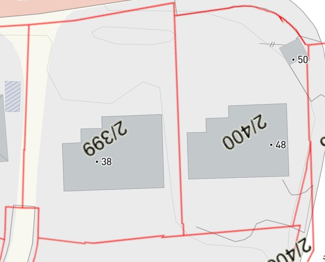

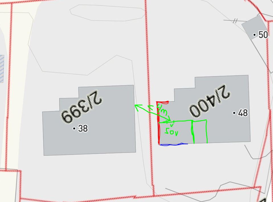

OddZen Skrevet 16. august 2019 Forfatter Rapporter Del Skrevet 16. august 2019 Kan ikke uttale meg med absolutt sikkerhet siden jeg ikke har tegninger der nabohus er tegnet inn. Men så lenge det er mer enn 6 meter til vinduer i andre hus, OG at nabovegg har brannmotstand, skal det ikke være problematisk. Jobber i byggebransjen og har god oversikt over regelverket for brannsikkerhet Usikker på om det er brannmotstand i nabohus. Se vedlagt tegning, 2/400 er aktuellt hus. Nabo er 2/399. Hvis nabohus ikke har brannmotstand hvordan blir det da? Det er litt over 1 meter til tomtegrense fra aktuell eiendom og totalt 3 meter fra vegg til vegg. Lenke til kommentar
newman221 Skrevet 16. august 2019 Rapporter Del Skrevet 16. august 2019 Med en slik vinkel mellom husene regnes det ikke som parallelle flater, men innvendig hjørne. Så da er det 4 meter som er gjeldende, gitt at du plasserer vindu som vist med en liten grønn "v". Ellers er rød strek brannmotstand i fasade i garasjevegg 1.etg, samt soverom 2.etg. Blå strek er garasjeport. Grønne bokser er planlagt soverom og kontor. Antar at man må gå gjennom kontor for å komme til soverom? Igjen, forbeholder meg retten til å ha misforstått plantegninger, så dette kan ikke brukes i en byggesak direkte... Lenke til kommentar
OddZen Skrevet 16. august 2019 Forfatter Rapporter Del Skrevet 16. august 2019 (endret) Takk for at du tar deg tid til å svare. Vi tenker å utvide garasjen som du kan se på bildet. Forsviner da det hjørnet du pratet om? Vi tenker å gå gjennom kontor til soverom. Men da tolker jeg det dit at vi kan plassere vanlig vindu på soverom, om det er 4 meter fra tomtegrensen og ut mot enten terasse eller gårdsplass? Eller kan vi plassere vindu nærmere? Og hva er krav på brannmotstand i fasade? Dette er royal bordkledning, og det er gipsplater på vegger innvendig. Endret 16. august 2019 av OddZen Lenke til kommentar
newman221 Skrevet 16. august 2019 Rapporter Del Skrevet 16. august 2019 Så lenge det er mindre enn 8 meter mellom byggene så spiller tomtegrenser ingen rolle. Da er byggene brannteknisk sett "ett bygg", inndelt i brannceller. En boenhet=en branncelle. Hvis du utfører din husfasade/yttervegg som branncelleskille, brannmotstand EI30 (brannklasse 1, risikoklasse4, to etasjer) er det kun avstand fra ditt vindu til naboens vindu som er relevant. Og det er 4 meter hvis det geometriske tilsier "innvendig hjørne", og 6 meter dersom flatene med vinduer er parallelle mot hverandre. Vtek 11-8 utvidet tekst forklarer ganske greit. Dette er standard forskrift med veiledning. Det KAN være særegn reguleringsplan akkurat i ditt område, så det bør sjekkes ut mot rammetillatelse for byggeprosjektet. Lenke til kommentar
OddZen Skrevet 16. august 2019 Forfatter Rapporter Del Skrevet 16. august 2019 Ok, det virker som om det da ikke bør være problem å få soverom ytterst og sette inn vanlige vinduer ut mot terasse eller gårdsplass. Takk for hjelpen! Lenke til kommentar
