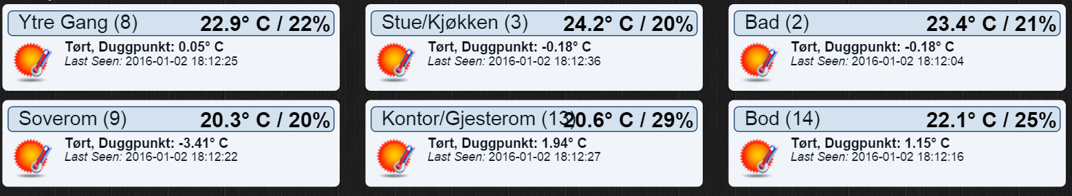

De må kalibreres i Domoticz, rapporterer ikke nødvendigvis "på klokka" - men de funker, og er veldig fine til prisen.

Aldri fått de til å fungere mot RFXtrx433E og Domoticz...
Testet mer rekkevidde "ligge oppå senderen" til 15 meter, og en del avstander mellom der. (ca halvmeter, ca meter, ca 2 meter, +++).
Jeg benytter disse i HomeSeer3 med RfxTrx433. Fungerer glimrende hos meg gjennom 2-3 trevegger med 10 meters avstand. På RfxTrx433 må du enable protokollen Hideki/TFA.
Testet med å enable samtlige protokoller også.
