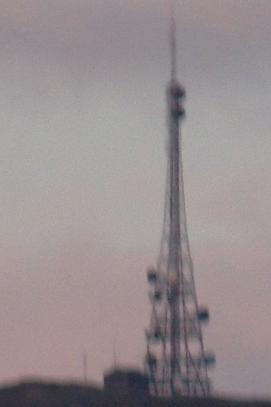

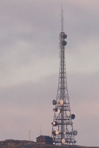

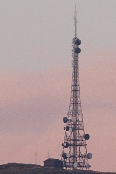

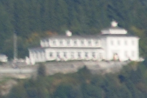

a_aa Skrevet 29. september 2009 Forfatter Skrevet 29. september 2009 Det lineære Hoyafilteret jeg bestilte, viste seg å være sirkulært - greit nok. I dag tok jeg sjansen på en liten trimtur til fjells, lastet med E-P1, et par objektiver og to polafiltre. Lykken sto den kjekke bi - regnbygen jeg ventet på skulle gjøre seg ferdig sånn nærmere halv seks, viste seg å bli den siste for dagen, så det ble en fin ettermiddagstur. Litt lite lys for langdistansefoto selvsagt, noe testbildene mine bærer preg av. For å sikre meg rask nok lukkertid til at ikke kameraskjelving skulle være en faktor i regnestykket, satte jeg ISO 400, og undereksponerte litt - da kryper det gjerne inn litt støy, som blir spesielt synlig på 100%... Ikke helt optimal test altså, men det fær være som det er. Samme objektiv som i første innlegg, Jupiter-11 - motivet er en 100%-crop av Rundemanen på en avstand av ca 6 km. Uten filter (først f/8, 1/320s, deretter f/5.6 1/500s): Med billigfilteret (f/5.6, 1/320s) Med Hoya PL-CIR (f/5.6, 1/320s) Det er vel liten tvil om at billigfilteret funker helt elendig på dette objektivet... Hoyas filter ser ut til å ha liten negativ innvirkning på oppløsningen, og muligens bidrar det til økt kontrast (litt vanskelig å si pga eksponeringen).
arnold_layne Skrevet 30. september 2009 Skrevet 30. september 2009 Artig sammenligning. Det ser ikke ut til at Høya-filteret stjeler oppløsning (selv om det hadde vært lettere å bedømme med litt mindre støy), men det stjeler tydeligvis litt lys? Hvis vi sammenligner med bildet øverst til høyre, så har bildet med Hoya-filteret blitt mørkere til tross for lenger eksponeringstid. Relativt marginalt, men interessant likevel. Billigfilteret er jo bare helt latterlig. Tror du hadde fått bedre resultat med vaselin.
Fotoentusiasten Skrevet 30. september 2009 Skrevet 30. september 2009 Det kan være verdt å merke seg at det er MYE fake Hoya filter på Ebay. Og de er ikke nødvendigvis billig. Jeg har kjøpt et par Hoya filter på Ebay til 3-400 kr stk som ikke var verdt portoen en gang. Har også truffet på ekte vare. Men heretter kjøper jeg filter hos JP eller FV som er de butikkene jeg kjøper fotoutstyr hos! Med tanke på risikoen for å bli lurt blir fort et filter dyrere når man prøver å kjøpe billig!
a_aa Skrevet 30. september 2009 Forfatter Skrevet 30. september 2009 (endret) Artig sammenligning. Det ser ikke ut til at Høya-filteret stjeler oppløsning (selv om det hadde vært lettere å bedømme med litt mindre støy), men det stjeler tydeligvis litt lys? Hvis vi sammenligner med bildet øverst til høyre, så har bildet med Hoya-filteret blitt mørkere til tross for lenger eksponeringstid. Relativt marginalt, men interessant likevel. Lyset endret seg litt under skytingen, dessverre - det var lysest til å begynne med, så ble skyene tykkere foran solen og den fortsatte jo sin ubønnhørlige ferd mot nedgang... Det er åtte minutter mellom første og siste bilde, månen begynte å bli tydelig og gatelysene tente minutter senere. Jeg antok at filtrene ville stjele ca 1 trinn, så jeg tok derfor et bilde først uten filter på f/8 @ 1/320s, blendet så ett trinn opp og tok bilder med billigfilteret, deretter med Hoyafilteret, og så satte jeg lukkertid 1/500s på samme blenderåpning (jeg antok at det hadde blitt 1/3 LV mindre lys i løpet av seansen, ellers hadde jeg brukt 1/640s) for å avslutte uten filter igjen. Men det kan nok se ut som om Hoya-filteret stjeler i overkant av 1 trinn, ja. Må ellers legge til at disse bildene ikke yter støyegenskapene til E-P1 rettferdighet, vil anslå at samtlige bilder er undereksponert med rundt halvannet ett trinn. E-P1 bør ikke undereksponeres i det hele tatt om man vil unngå støy, fordi den som standard har trukket eksponeringen godt ned for å bevare dynamikk i høylys, og justerer opp mørke i prosesseringen. Bruker man korrekt eksponering (eller evt en ørliten overeksponering) er i hvertfall jeg imponert over støyegenskapene (i hvertfall om man ikke bruker Auto Stemning (dvs "gradation", tonekurve eller hva man nå vil kalle dyret)). Billigfilteret er jo bare helt latterlig. Tror du hadde fått bedre resultat med vaselin. Enig i konklusjonen din Men det irriterer meg at jeg ikke forstår hvorfor det er slik. Holder man filtrene opp mot øyet og ser gjennom dem, er det altså ikke mulig å skjønne at det skulle være noen forskjell - alt ser klart og fint ut både gjennom billigfilter og Hoya'n. Har også sett en del kommentarer på nett om filtre som funket bra på alle eierens objektiver unntatt ett, og da var det gjerne et teleobjektiv. Mulig det er noen ømfintlige og morsomme ting som skjer når lyset faller mer vinkelrett inn på bildebrikken? Skal kjøre samme runden på et Jupiter-8-objektiv senere, kanskje det blir bedre - hvem vet. Men heretter kjøper jeg filter hos JP eller FV som er de butikkene jeg kjøper fotoutstyr hos! Med tanke på risikoen for å bli lurt blir fort et filter dyrere når man prøver å kjøpe billig! Jepp - definitivt det mest fornuftige, ja! (Men noen ganger er jeg ufornuftig med velberådd hu, må jeg innrømme....) Edit: Man skal slå av for kjente, heter det... Reduserte mitt anslag på undereksponering - hadde et bilde som var eksponert ett og totredels trinn mer, og selv om ingen del av himmelen var utbrent på dette, var det likevel klart overeksponert - med rundt totredels trinn. Endret 2. oktober 2009 av a_aa

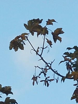

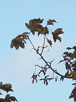

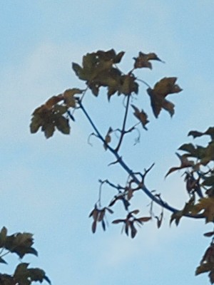

a_aa Skrevet 2. oktober 2009 Forfatter Skrevet 2. oktober 2009 Her er testen med Jupiter-8-objektivet (50mm/2.0), gjort på ISO200 og blender f/5.6. Viser 100% crop av en gren fotografert på ca 15m hold. Uten filter, 1/500s: Hoyafilter, 1/250s: Billigfilter, 1/250s: Alle bildene (både her og i det forrge bildeinnlegget) er lagret med jpg-kvalitet 90 i FastStone, og taler vel for seg selv. Soga er brakt til ende og konklusjonen er klar. Nå går billigfilteret i søpla med god samvittighet og uten snev av tvil .
L4r5 Skrevet 2. oktober 2009 Skrevet 2. oktober 2009 Oly shit! Visste ikke forskjellen var så stor. Like greit jeg kjøpte ordentlig vare når jeg først kjøpte noe.
Fotoentusiasten Skrevet 2. oktober 2009 Skrevet 2. oktober 2009 Her er testen med Jupiter-8-objektivet (50mm/2.0), gjort på ISO200 og blender f/5.6. Viser 100% crop av en gren fotografert på ca 15m hold. Uten filter, 1/500s: Hoyafilter, 1/250s: Billigfilter, 1/250s: Alle bildene (både her og i det forrge bildeinnlegget) er lagret med jpg-kvalitet 90 i FastStone, og taler vel for seg selv. Soga er brakt til ende og konklusjonen er klar. Nå går billigfilteret i søpla med god samvittighet og uten snev av tvil . Det som forundrer meg er at man ikke merker at billigfilterene er så dårlig før man sammenligner med noe annet..........den gangen jeg kjøpte billigfilter gikk de rimelig fort i søpla for å si det sånn.
mannyboi Skrevet 2. oktober 2009 Skrevet 2. oktober 2009 Wow. Dette hadde jeg ikke trodd! Var skeptisk til å betale 999,- for et Hoya Super-UV filter på 82mm til mitt EF 24-70 f/2.8L, men tenkte "skitt au, jeg vil ikke la filteret gå utover kvaliteten", så jeg tok Super-UV-filteret. Samme når jeg kjøpte Cir-pol filter, vurderte å ta et vanlig Hoya-filter, men endte opp med et B+W cir-pol slim-flter. Har lenge trodd at det ikke hadde så mye å si og at UV så og si bare var for beskyttelse, men her ser jeg at jeg er proven wrong. Takk!
