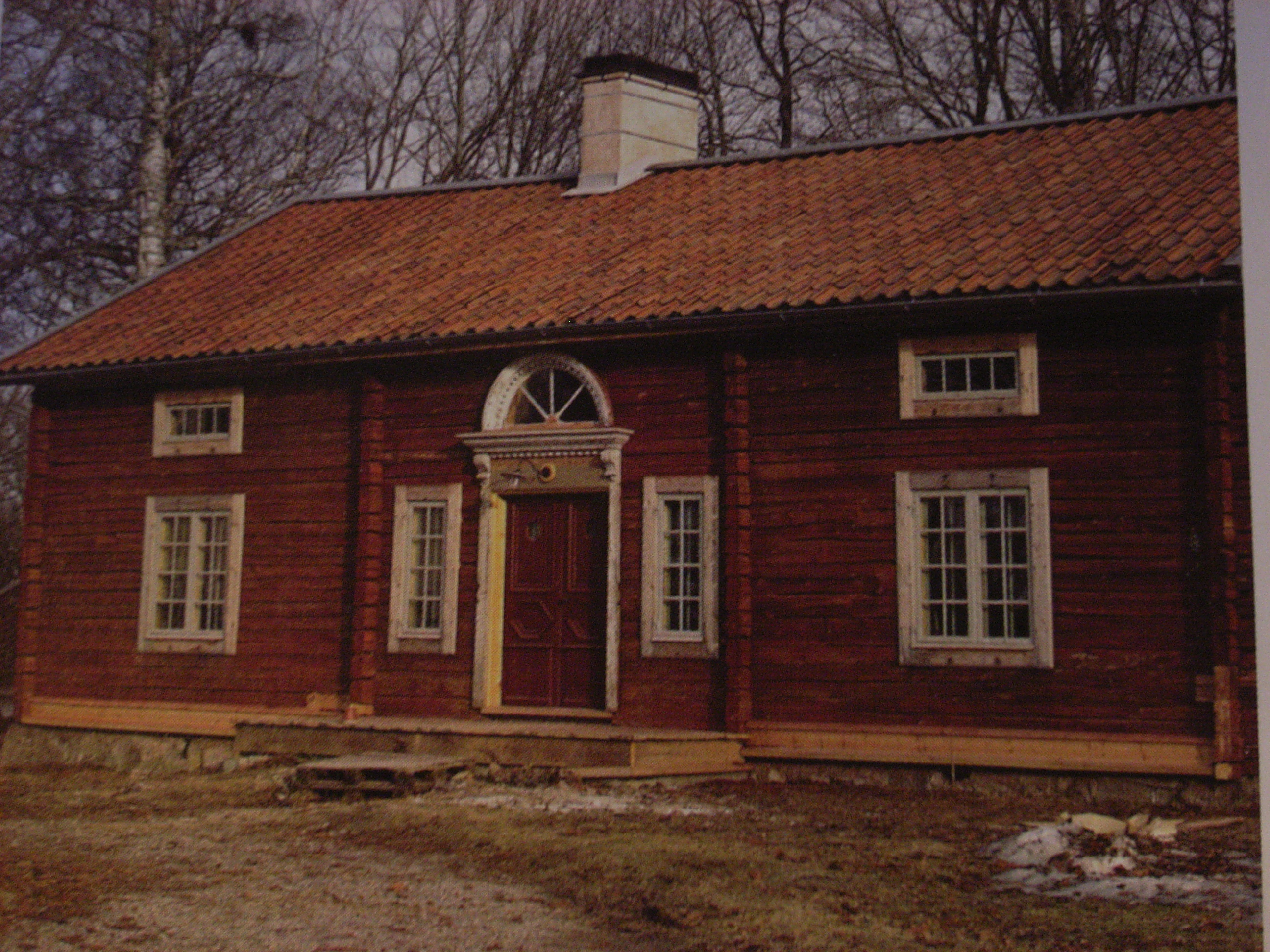

Tomten ligger landlig til og vi ville gå for en landlig stil på huset. Gammeldags, men med alle moderne bekvemeligheter. Vi valgte denne tømmergården som modell for huset;

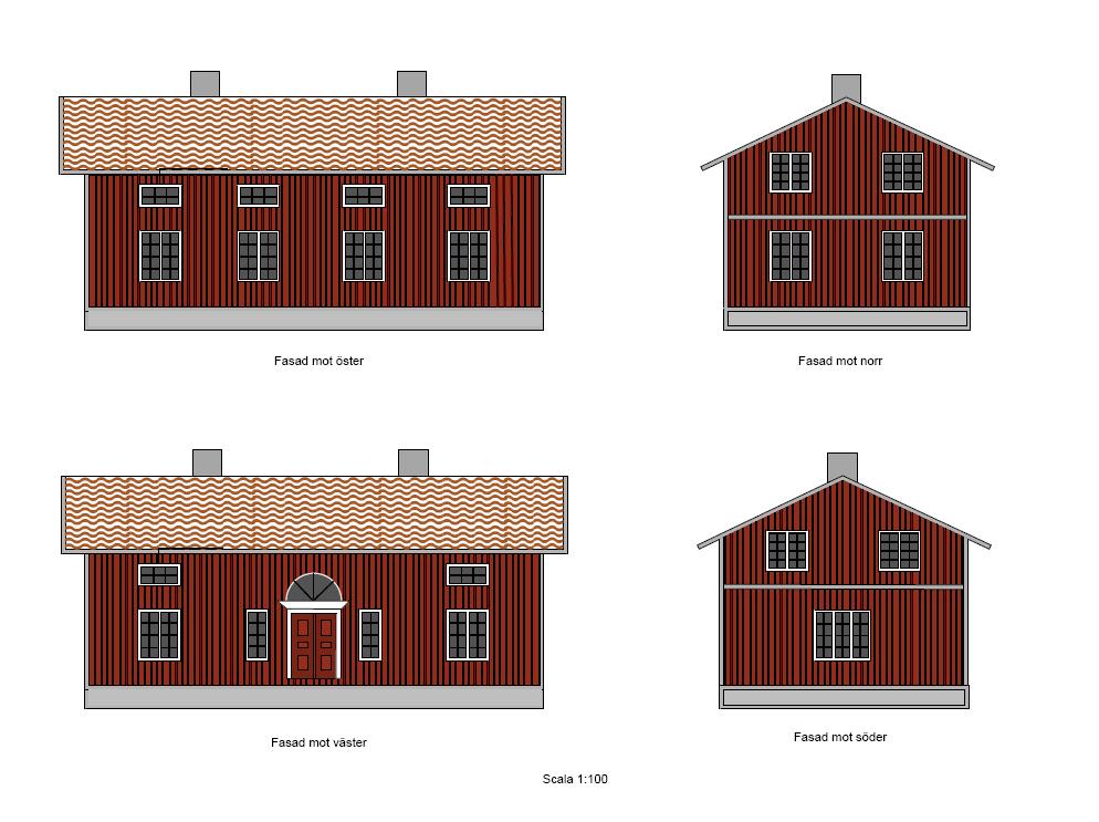

Tenkte jeg skulle begynne med tegninger på huset. Jeg regner med at det skiller litt på svensk og norsk byggeteknikk, så moro om noen legger merke til og kommenterer der det eventuelt skulle skille seg fra hva man normalt gjør på norsk vis.

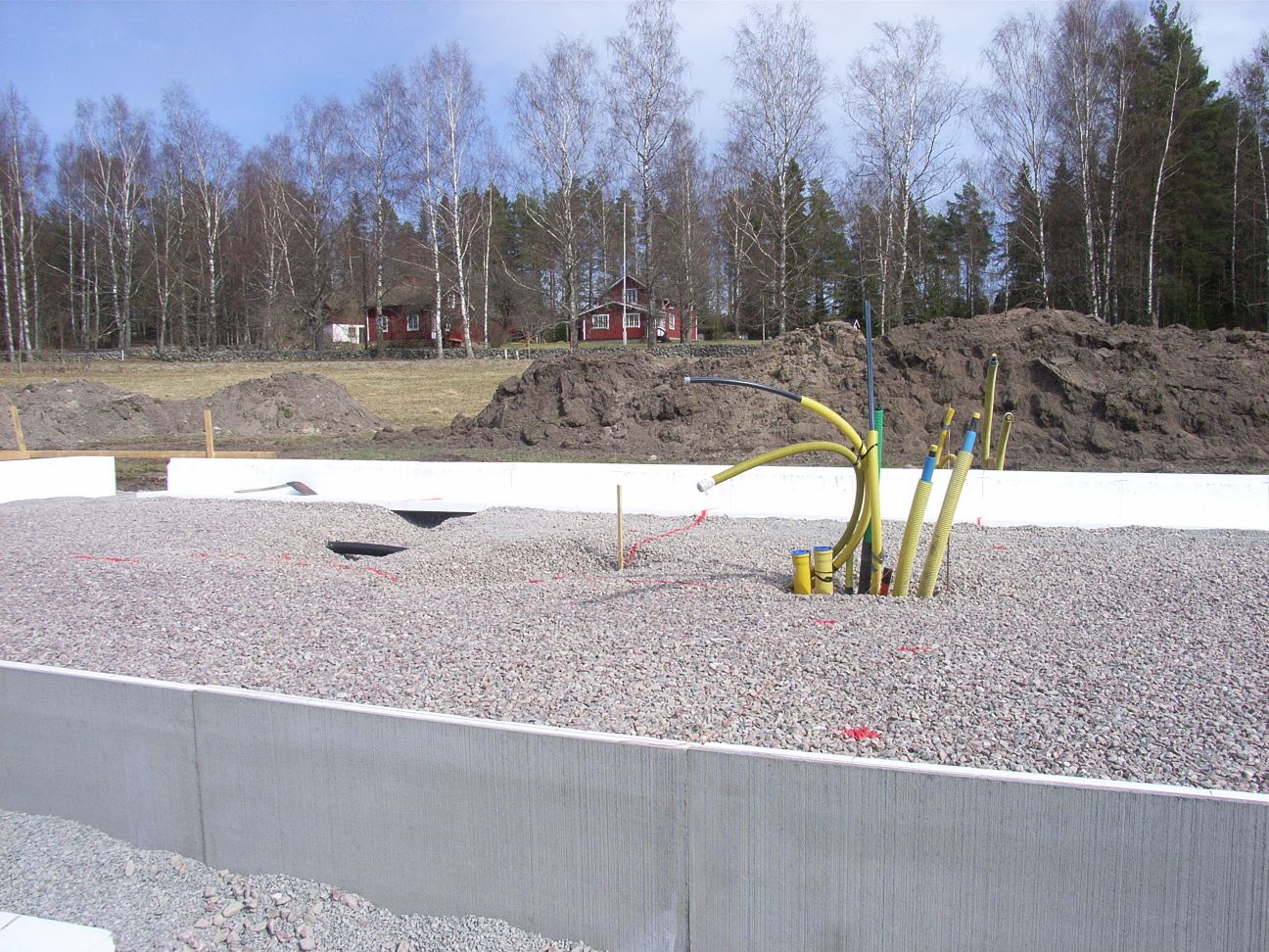

Gravingen har vært i gang en stund på tomten nå. Vi har gravd vei ned til huset, samt gravd ut og drenert for hus og stall. Planen er at vi skal få støpt begge platene (hus+stall) samtidig slik at vi slipper å dra ned flere gravmaskiner og betongbiler etter at huset er ferdig.

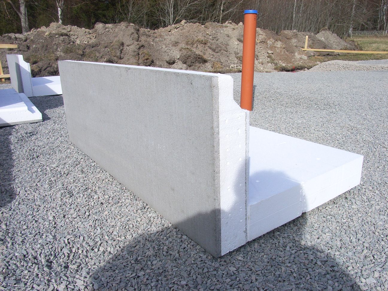

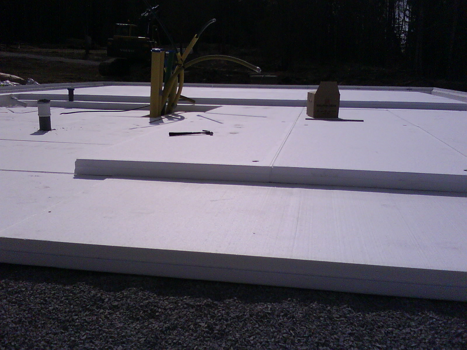

Alt av rør er dratt inn til huset og vi har lagt ut isopor og satt ut kantelementer.
Kantelementene: 50 cm i forkant med et lag betong på utsiden. Sørger for at det ikke drar inn kaldt via muren. Fungerer som forskaling.

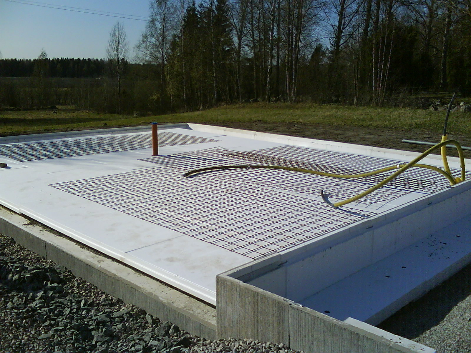

Skal ha vannbåren gulvvarme i første etasje og vi har derfor lagt ned 30 cm isopor i plata. Legger såpass tjukt så varmetapet mot bakken skal bli minimalt. Vi venter nå på at rørleggeren skal legge ut slyngene til vannvarmen.
Har også valgt å legge 10 cm isopor i stallen for at hestene skal få det litt lunere på gulvet. Blir dog ingen varme i gulvene her. Stalldel til venstre - varmgarasje til høyre

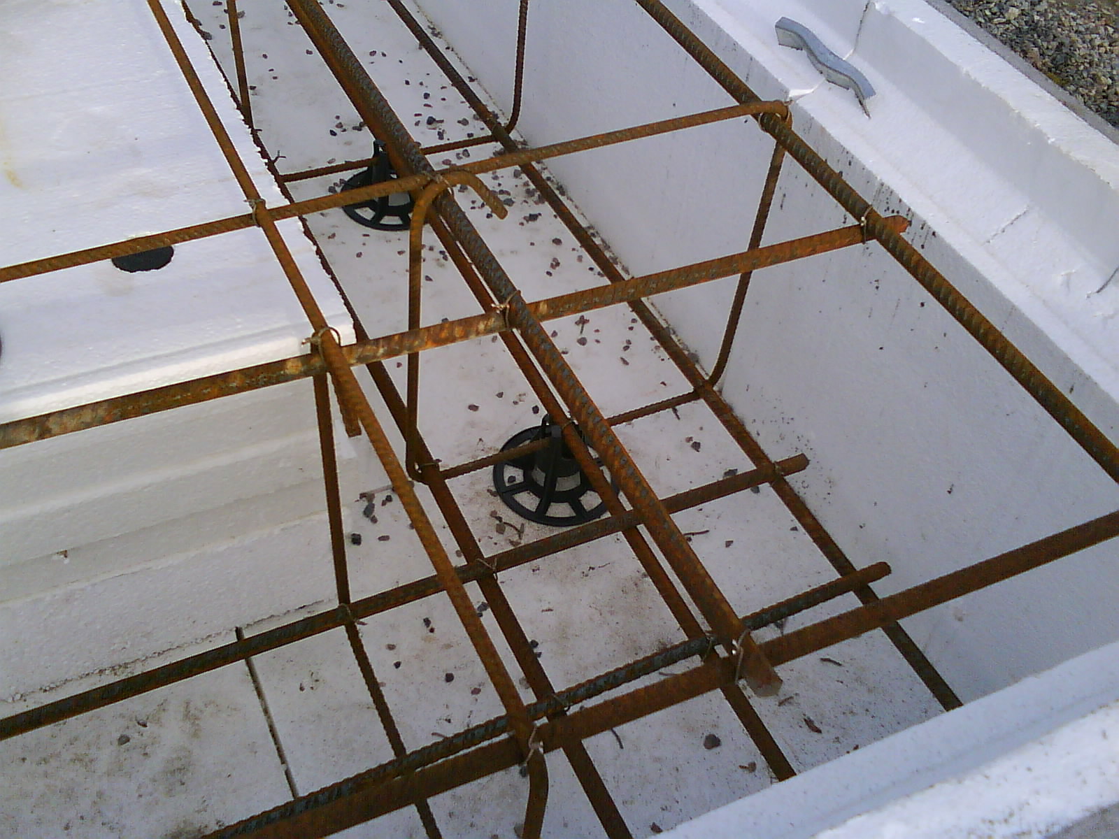

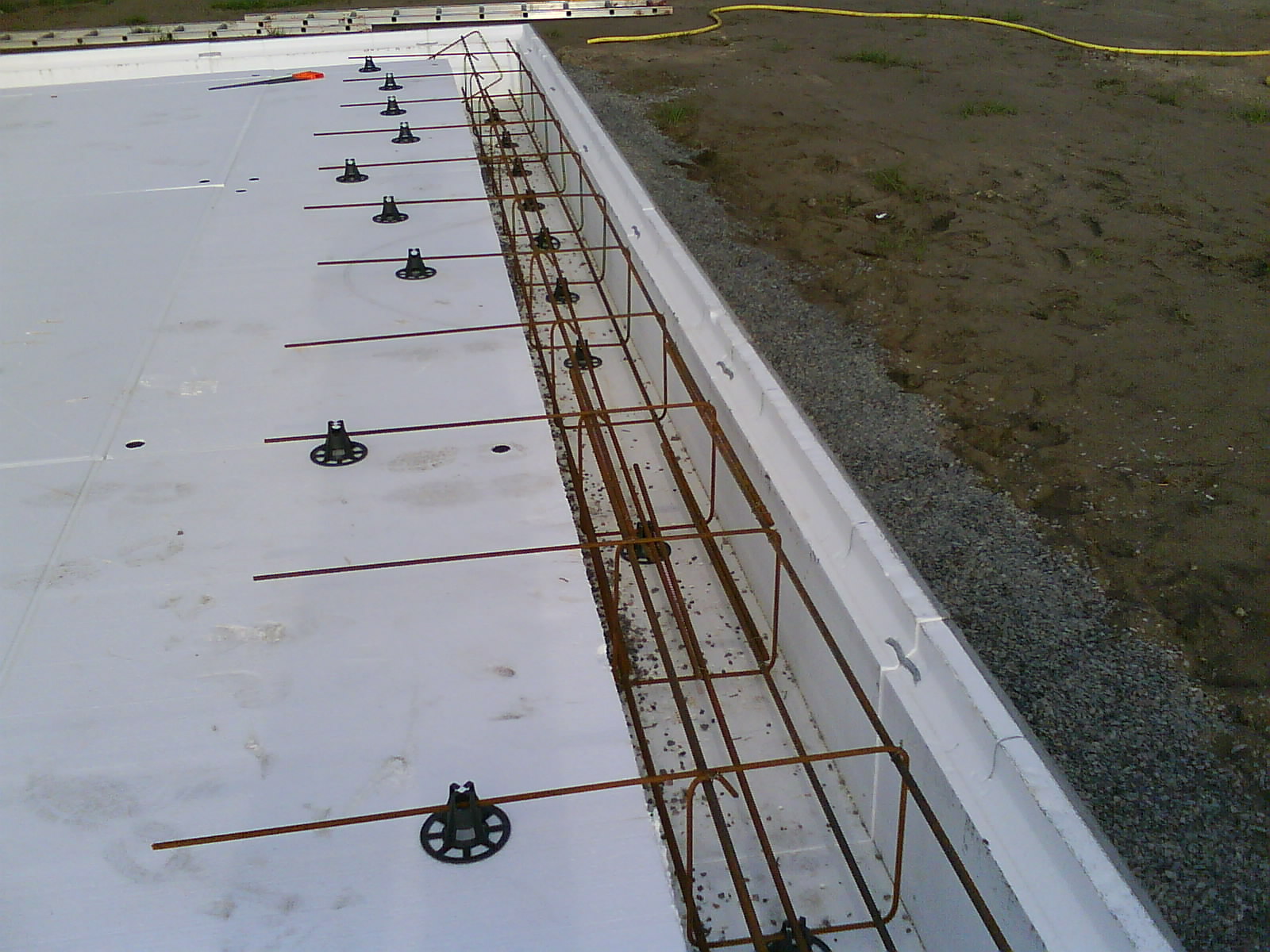

I helgen har vi begynt å armere:
Bøyer armeringsjernene manuelt, så det er forholdsvis mye jobb. Men planen er at vi får støpt plata i løpet av to uker nå. Så snart vi er ferdige med armeringen legger vi ut rør til vannvarmen og støper. Det ser vi fram imot.

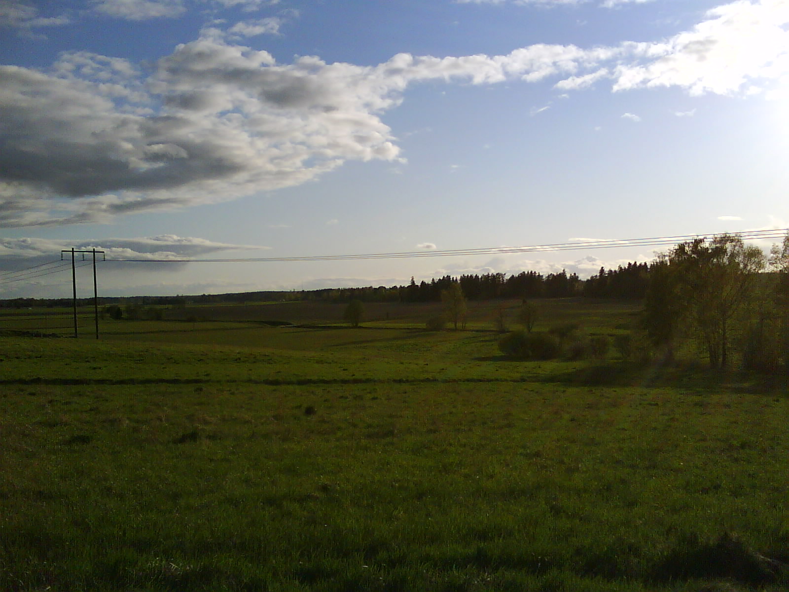

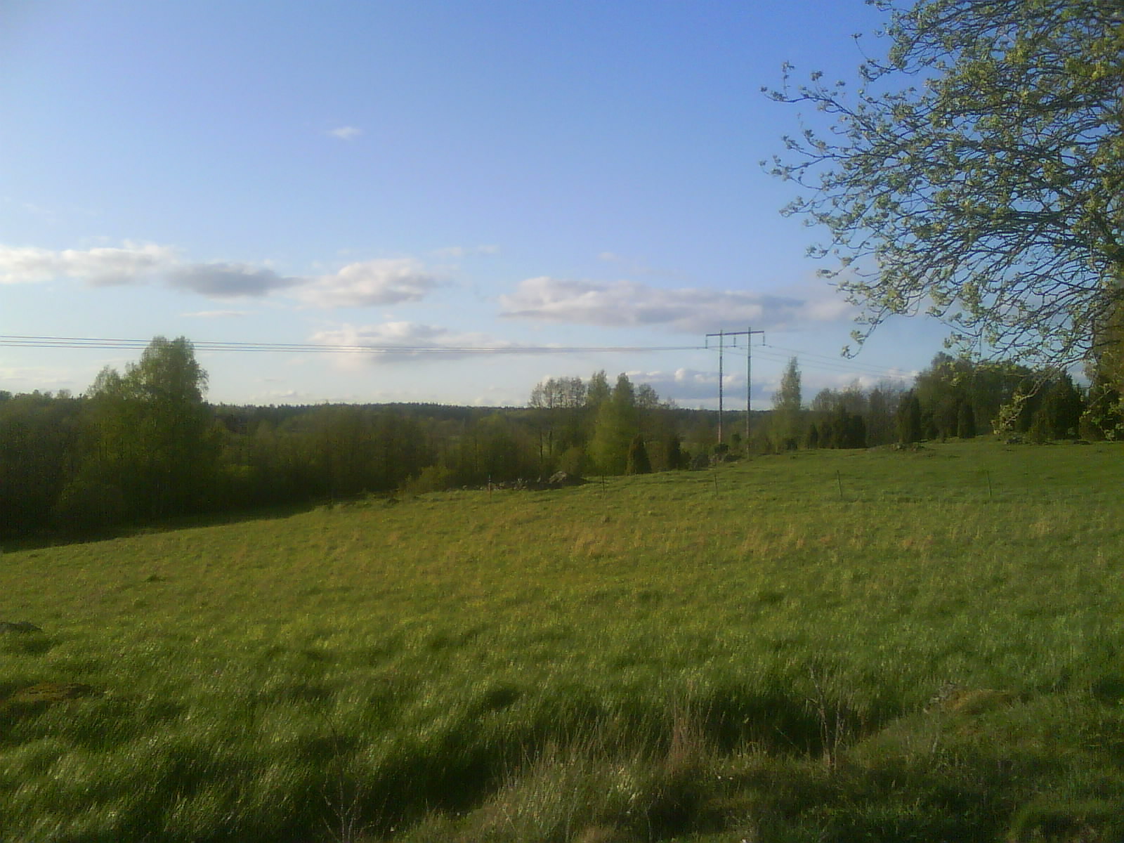

Legger ved to bilder av området nedenfor huset - fint å se det bli grønt!

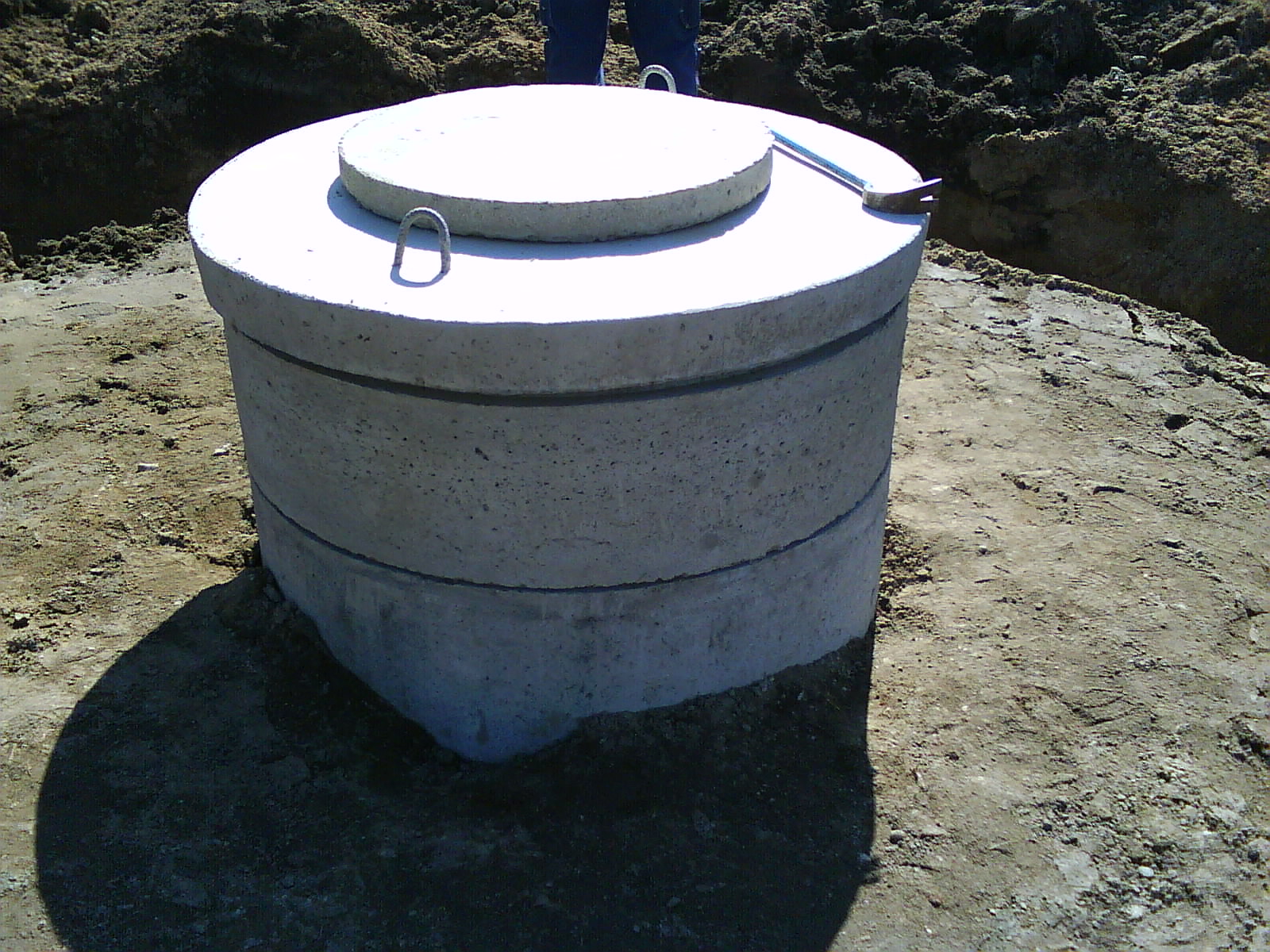

Liten oppdatering i dag også faktisk. Vi skal grave brønn for innlagt vann etterhvert, men når vi nå hadde gravefirmaet ute på tomten ba vi dem grave en brønn utenfor kjøkkenvinduet også. Kjekt med en reservebrønn om strømmen skulle gå, dessuten er det jo litt stilig med en gammeldags brønn med sveiv og bøtte. Gravde ned 7 meter til de støtte på fjell. Kaldt, friskt vann er nå på vei opp i brønnen. Det er sandjord på tomten, så vi har naturlig filtrering.

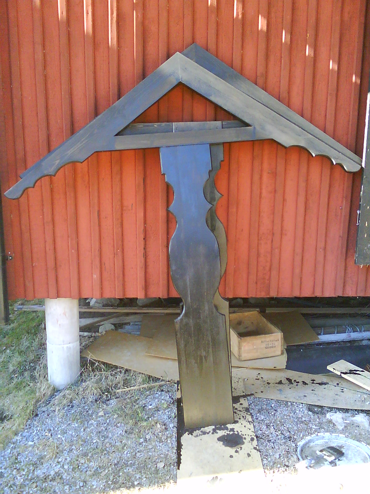

Svigers har gjort i stand sidestykkene allerede. Lerk innsmurt i tjære.

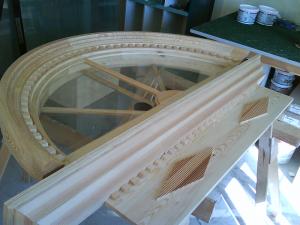

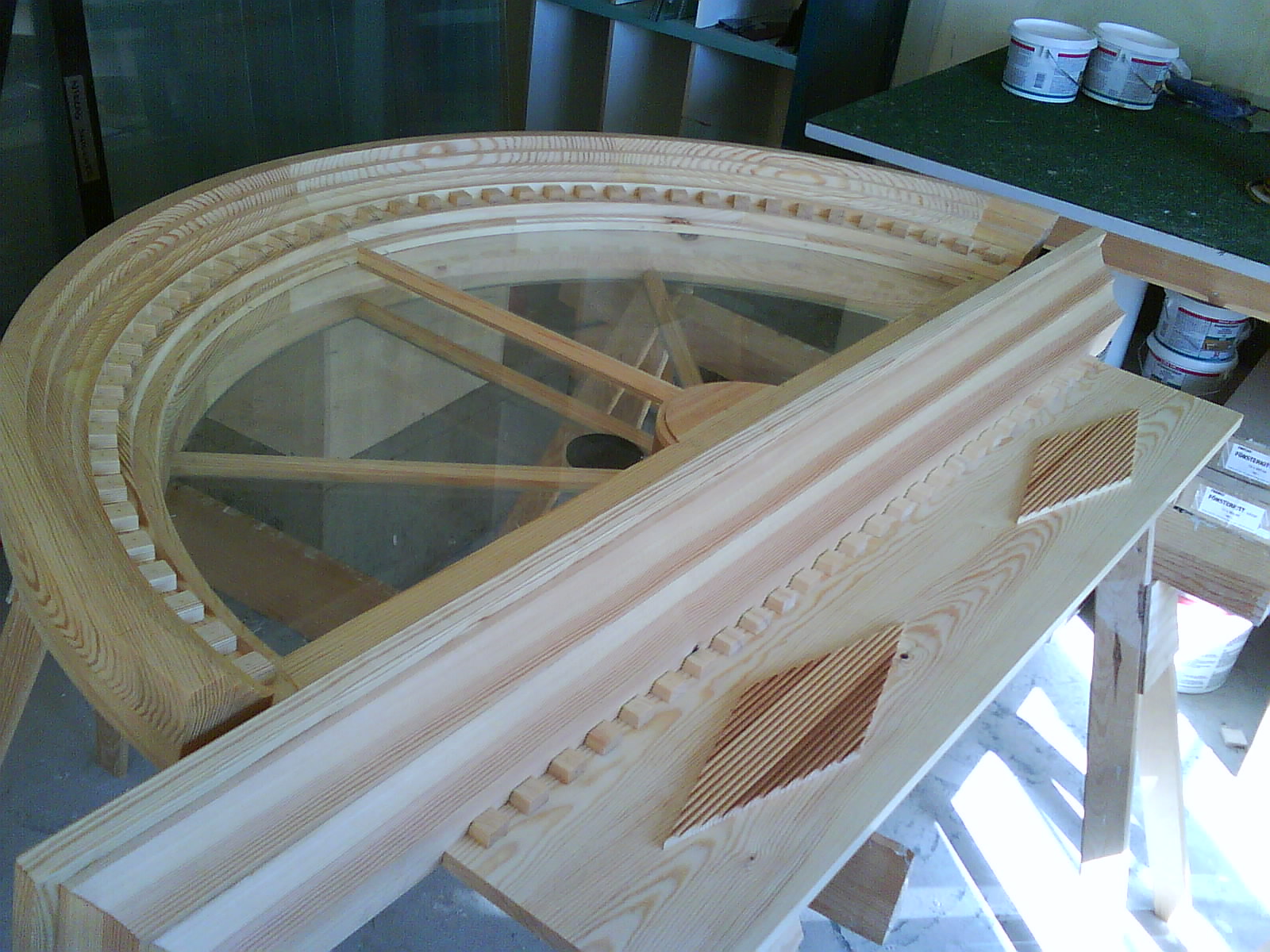

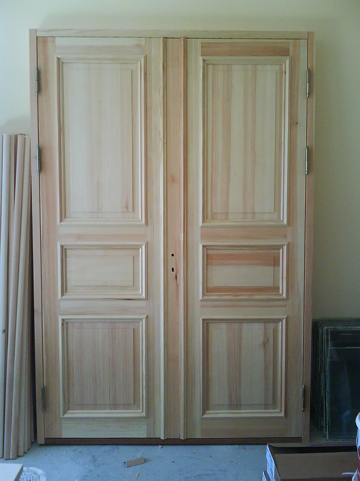

Spesialbestilte ei dør for en tid tilbake, og nå har vi endelig fått hentet den.
Dobbeldør 150x220

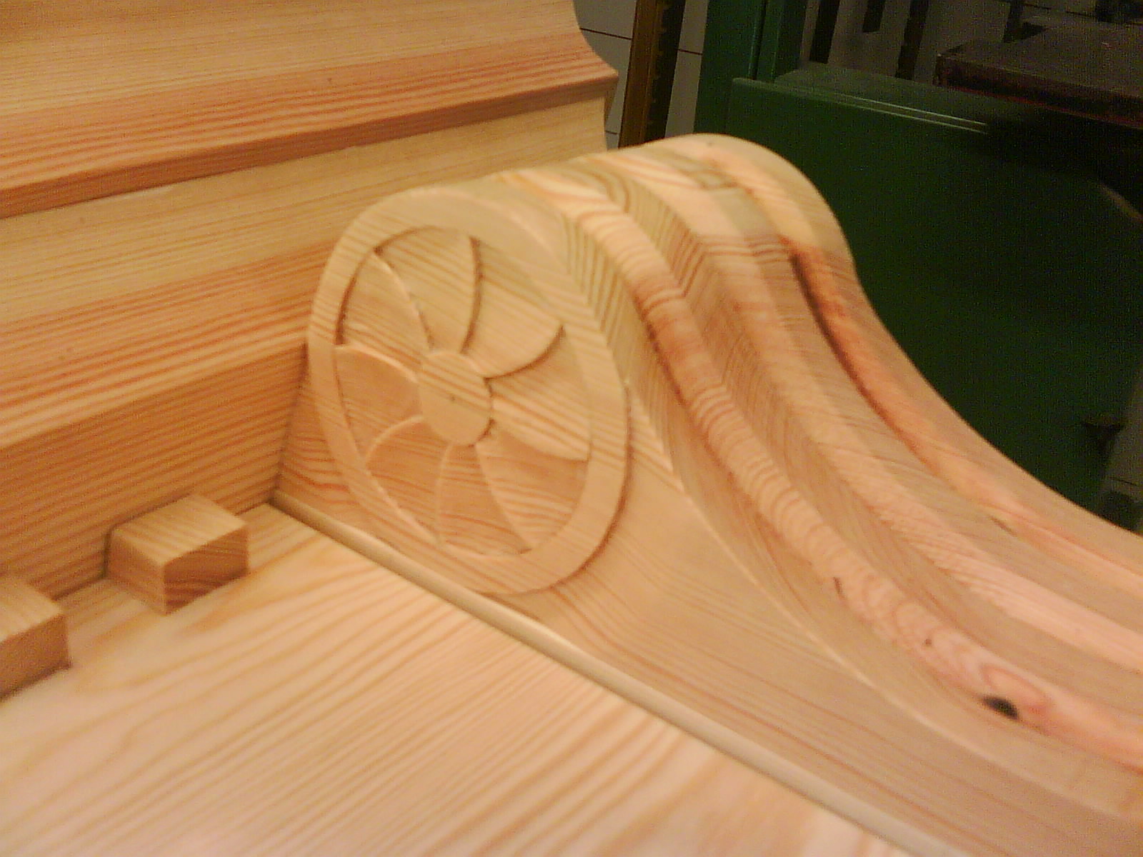

Diverse utskjæringer

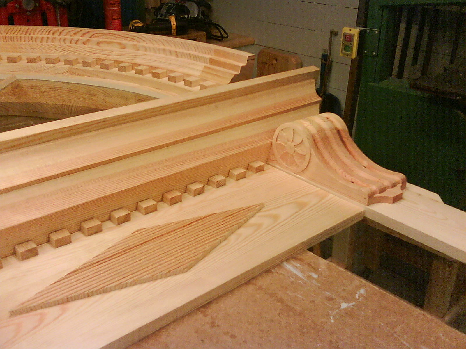

Liten detalj
Vinduet skal stå over ytterdøra. Ikke så helt ulikt som modellen i førsteposten.
Meget fornøyd med døra! Skikkelig håndverk dette her.
