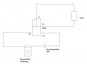

Jeg tror du kan bruke et slikt rele:
http://www.clasohlson.no/Product/Product.aspx?id=35483378
Koble det opp slik:
Spenningskilden må da være 12 V hvis du velger et 12V rele.
Du bør og sjekke at du ikke får et 12VAC rele, du vil vel bruke et 12V batteri el. som spenningskilde.
A1, A2, 11, 12 og 14 er vanlige markeringer på inngangene på de releer jeg har brukt. Jeg er ikke sikker på om det vil være det samme for dette releet.

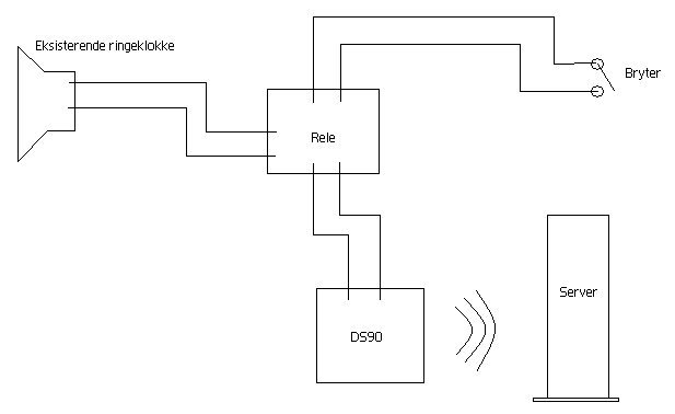

Ja, det er ideen (tror jeg :p).
Se min amatørtegning nedenfor. Når kretsen til venstre (med bryteren) lukkes, skal kretsen til høyre (med høyttaleren) lukkes, samt den neden for (med DS90) skal åpnes.

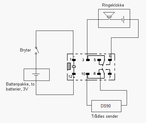

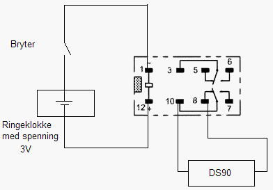

Hmmm... er det mulig å koble det som vist nedenfor (spenningskilden er da selve ringeklokken)? Og MÅ jeg da ha et relé for 2.5 V?
Om du kobler det slik må du ha rele for 2.5 volt.
Jeg er dessuten ikke sikker på om ringerklokken vil ringe, jeg tror den vil ringe, men er ikke sikker.
