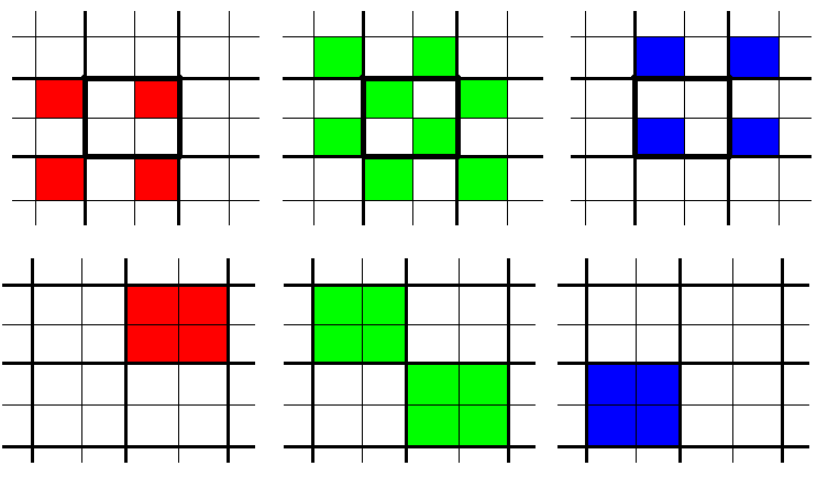

knutinh Skrevet 17. februar 2010 Rapporter Del Skrevet 17. februar 2010 I tillegg vil "pixel binning" potensielt også kunne gi skarpere bilder enn ellers, siden man ikke lenger trenger å interpolere ved hjelp av nabopiksler i Bayer-filteret for å danne nøyaktige farger. Her tror jeg enten at artikkelforfatteren har misforstått eller skriver veldig uklart. Dersom man gjør binning på en bayer-sensor så må man vel kombinere grupper av røde pixler, grupper av grønne, og grupper av blå pixler. Dette gir en akkumulering av ladning, og dersom man har "faste" støykilder så kan forvente bedret SNR. Disse "macropixlene" vil fremdeles være samplet på forskjellige steder (en bayer-sensor kan bare registrere en farge i ett punkt). Derfor vil man tjene på å gjøre en filter/interpolasjonsoperasjon før man former bildet som har r, g og b i alle punkter. Spørsmålet er om man ikke blir mer følsom for moire-effekter siden man mister informasjon om scenens romlige detaljer (og dermed mulighet til å prosessere). -k ...Men ville jo nok ønske at det var Foveon-teknologi, så vi også slap af med farvefiltrene... Hvorfor ikke 3-chip som i video-kamera? -k Lenke til kommentar
EskeRahn Skrevet 17. februar 2010 Rapporter Del Skrevet 17. februar 2010 .Disse "macropixlene" vil fremdeles være samplet på forskjellige steder (en bayer-sensor kan bare registrere en farge i ett punkt). Derfor vil man tjene på å gjøre en filter/interpolasjonsoperasjon før man former bildet som har r, g og b i alle punkter. Spørsmålet er om man ikke blir mer følsom for moire-effekter siden man mister informasjon om scenens romlige detaljer (og dermed mulighet til å prosessere). . Nja ikke helt, der vil jo netop være et vist overlap af det område de binnede sensorer dækker, så der bør kunne blive FÆRRE bayer-relaterede artefakter med binning end uden. Se fx dette billede (fra denne tråd) Hvorfor ikke 3-chip som i video-kamera?På grund af at tykkelsen af telefoner (særligt sliders og clamshells) vanskeliggør dette, men pricipielt ja da. :-) Lenke til kommentar
knutinh Skrevet 18. februar 2010 Rapporter Del Skrevet 18. februar 2010 (endret) Nja ikke helt, der vil jo netop være et vist overlap af det område de binnede sensorer dækker, så der bør kunne blive FÆRRE bayer-relaterede artefakter med binning end uden.Se fx dette billede (fra denne tråd) Binning består hva gjelder moire og lignende av å summere flere nabopixler. Det kan enhver vanlig debayer-algoritme også gjøre (men det er ikke hensiktsmessig). Av det følger at det er mulig å lage vanlige debayer algoritmer som er like god eller bedre enn binning hva gjelder moire. Når du først har aliasing så er det skjeldent en god ide å desimere før man prøver å rette opp ting. Bayer-sensoren gir naturlig aliasing med mindre optikk og optisk lavpassfilter fungerer som perfekte lavpassfiltre (Nyquists samplingsteorem) eller scenen rett og slett ikke inneholder slike detaljer. Binning legger seg oppå dette som et primitivt filter som reduserer informasjonen om hva som faktisk har skjedd, og gir dermed dårligere forutsetning for å gjenskape originalen. Nå har jeg bare snakke romlige fenomene (altså tilfellet rikelig lys, dvs støy er uinteressant). Binning har selvsagt stort potensiale når det gjelder støy for å bedre SNR, men det ville ha vært enklere og fungert bedre dersom sensoren var monokrom. -k Endret 18. februar 2010 av knutinh Lenke til kommentar
EskeRahn Skrevet 18. februar 2010 Rapporter Del Skrevet 18. februar 2010 (endret) Binning består hva gjelder moire og lignende av å summere flere nabopixler. Det kan enhver vanlig debayer-algoritme også gjøre (men det er ikke hensiktsmessig). Av det følger at det er mulig å lage vanlige debayer algoritmer som er like god eller bedre enn binning hva gjelder moire. Når du først har aliasing så er det skjeldent en god ide å desimere før man prøver å rette opp ting. Bayer-sensoren gir naturlig aliasing med mindre optikk og optisk lavpassfilter fungerer som perfekte lavpassfiltre (Nyquists samplingsteorem) eller scenen rett og slett ikke inneholder slike detaljer. Binning legger seg oppå dette som et primitivt filter som reduserer informasjonen om hva som faktisk har skjedd, og gir dermed dårligere forutsetning for å gjenskape originalen. Nå har jeg bare snakke romlige fenomene (altså tilfellet rikelig lys, dvs støy er uinteressant). Binning har selvsagt stort potensiale når det gjelder støy for å bedre SNR, men det ville ha vært enklere og fungert bedre dersom sensoren var monokrom. -k Vi har haft det her oppe i flere tråde før... Det jeg forsøger at sige er at der (hvis vi ser bort fra lystab ved mere arealspild) vil være en BEDRE arealdækning ved binning end ved tilsvarende forstørrede sensorer, og derfor mindre risiko for artefakter. Sammenlign øverste og nederste række på denne. Men det er da klart at HVIS der ikke kom anden støj på signalet, ville man selvfølgelig ligesågodt, eller endda bedre, kunne gøre det efterfølgende med avancerede algoritmer. Fremfor den simple addition, som der jo sker ved binning. Kan du konstruere en tegning/et mønster, hvor detaljer ikke er mindre end 2x2 på ovenstående gitter, der IKKE vil blive bedre med binning end med større sensorer ?? Tilføjelse: Det afgørende er jo at det netop IKKE er nabosensorer, der binnes sammen, som det ville være hvis vi IKKE havde Bayer mønster. Altså fx sort-hvid eller Foveon. Men nærmeste nabo med samme farve, hvorimellem der ligger sensor af anden farve jvf. tegning) (Se også tegning i dette indlæg https://www.diskusjon.no/index.php?showtopic=1024832&view=findpost&p=12721795) Endret 22. februar 2010 av EskeRahn Lenke til kommentar
knutinh Skrevet 1. mars 2010 Rapporter Del Skrevet 1. mars 2010 (endret) Det jeg forsøger at sige er at der (hvis vi ser bort fra lystab ved mere arealspild) vil være en BEDRE arealdækning ved binning end ved tilsvarende forstørrede sensorer, og derfor mindre risiko for artefakter. Jeg ser at du påstår det, men når jeg mener at det er feil, så må jeg få lov til å påpeke det? Hvis jeg forstår tegningen din rett så sammenligner du: A) Øverste rad, gjør binning ved å slå sammen de 4 nærmeste røde/blå pixler, og de 8 nærmeste grønne B) Nederste rad, en Bayer sensor med pixler som er dobbelt så brede og dobbelt så høye, ekvivalent med sensoren i A) med små pixler og fargefiltre i "2x2-mønstre" En bedre sammenligning ville kanskje være at du "hentet ut" 2 grønne superpixler fra A) (første rad), slik at de to alternativene produserte like mange pixler ut, hentet fra et like stort areal. Da produserer alternativ A) like mye støy som alternativ B), men: 1)Informasjonen for hver superpixel er hentet over et større totalt areal og dermed større risiko for utsmøring av kanter 2)frekvensresponsen til en [1 0 1 0...] funksjon har dårlig demping av høye frekvenser, noe som betyr at høyfrekvente mønster som ligner på koeffisientene vil slippe igjennom som aliasing og stygge feil -k Endret 1. mars 2010 av knutinh Lenke til kommentar
EskeRahn Skrevet 1. mars 2010 Rapporter Del Skrevet 1. mars 2010 Det jeg forsøger at sige er at der (hvis vi ser bort fra lystab ved mere arealspild) vil være en BEDRE arealdækning ved binning end ved tilsvarende forstørrede sensorer, og derfor mindre risiko for artefakter. Jeg ser at du påstår det, men når jeg mener at det er feil, så må jeg få lov til å påpeke det? Hvis jeg forstår tegningen din rett så sammenligner du: A) Øverste rad, gjør binning ved å slå sammen de 4 nærmeste røde/blå pixler, og de 8 nærmeste grønne B) Nederste rad, en Bayer sensor med pixler som er dobbelt så brede og dobbelt så høye, ekvivalent med sensoren i A) med små pixler og fargefiltre i "2x2-mønstre" En bedre sammenligning ville kanskje være at du "hentet ut" 2 grønne superpixler fra A) (første rad), slik at de to alternativene produserte like mange pixler ut, hentet fra et like stort areal. Da produserer alternativ A) like mye støy som alternativ B), men: 1)Informasjonen for hver superpixel er hentet over et større totalt areal og dermed større risiko for utsmøring av kanter 2)frekvensresponsen til en [1 0 1 0...] funksjon har dårlig demping av høye frekvenser, noe som betyr at høyfrekvente mønster som ligner på koeffisientene vil slippe igjennom som aliasing og stygge feil -k Jeg orker ikke at tage sagen igen. Vi snakker tydeligvis om forskellige ting... Lenke til kommentar
