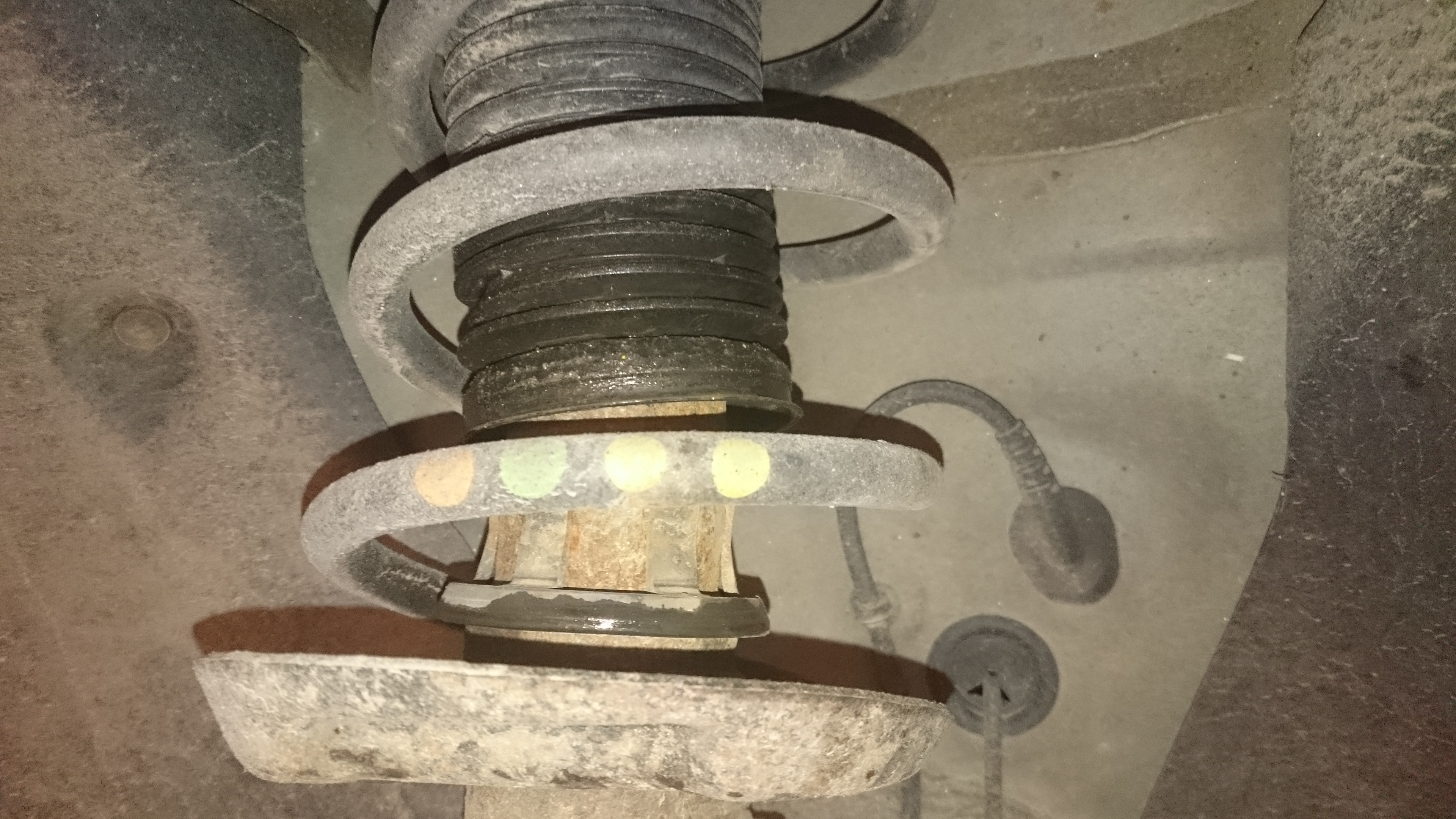

BIGG Skrevet 17. april 2016 Rapporter Del Skrevet 17. april 2016 Høyre side: 2016-04-11 09.26.49.jpg Det må jo være noe alvorlig galt med det fjærbeinet(er det rette navnet...?) der, med den knekken?? Lenke til kommentar
nomore Skrevet 18. april 2016 Forfatter Rapporter Del Skrevet 18. april 2016 for det første,så skal man alldri ta det en selger sier for en god fisk,og for det andre,kjøper man en brukt bil som nermer seg 200k på telleren,så tar man en nermere kikk på bilen,da holder det ikke med en prøvetur,og et par spark i dekkene,da må man ha bilen på bukk og gå skikkelig i gjennom den,og har du ikke greie på bil,så tar du med noen som har det,eller kjøper en nyere bil,eller kjøper bil av en skikkelig seriøs bilforhandler med garanti,og ikke en liten bruktbilforhandler,og som gjerne heter Pawel eller mohammed,som kjøper biler billig,og som "jukser" til seg en bedre tilstand på bilene,finnes nok en og annen nordmann som også gjør det samme. Bilselger har drevet på i flere år og har ett brukbart rykte(av det eg klarte å finne). Har i tillegg garanti på bilen i 3 måneder, men det eg vil er å reklamere(garanti og reklamasjon er som kjent to forskjellige ting). Eg hadde med meg en som har peiling men det er begrenset med hva vi har mulighet for å sjekke på ett kvarters kjøretur. Bilen var i tillegg eid av bilselger og eg forventet derfor at selger hadde god kjennskap til bilens tilstand og utstyrsnivå. Men joda - har lært litt underveis og Lenke til kommentar
nomore Skrevet 18. april 2016 Forfatter Rapporter Del Skrevet 18. april 2016 Høyre side: 2016-04-11 09.26.49.jpg Det må jo være noe alvorlig galt med det fjærbeinet(er det rette navnet...?) der, med den knekken?? Ja - det er akkurat det eg føler eg og. Demperen skal jo gå rett opp og ned - ikke ha en knekk på veien. Eg har kun fortalt selger hva eg har sett under der, ikke sendt over eller nevnt at eg har bilder. Dersom selger nå gjør som avtalt - dvs får den inn på en service og ber verkstedet se på demperene(om de ikke gjør det allikevel) så forventer eg at verkstedet ser om det er noe galt og gjør det som må for å fikse opp i det, og som ett minimum bytter mansjettene. Dersom de ikke vurderer de eller bytter mansjettene så kommer eg til å stille selger kraftigere til veggs med krav om retting innen veldig kort tid eller heving av kjøp. Lenke til kommentar
