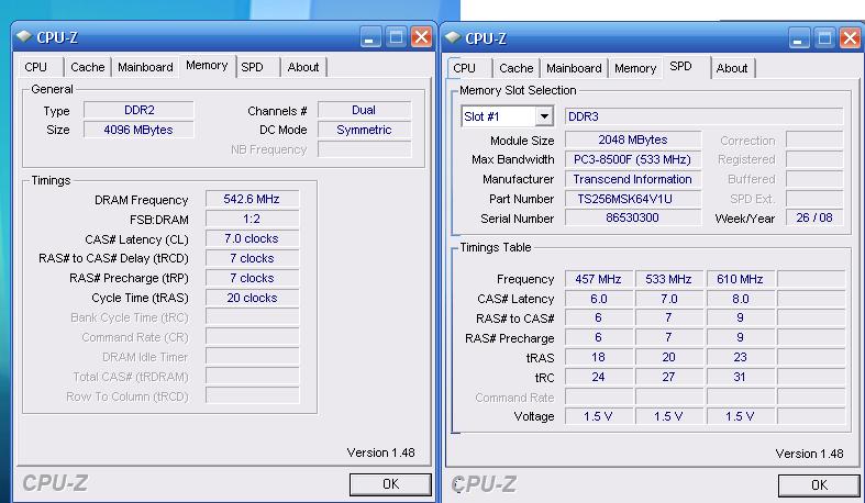

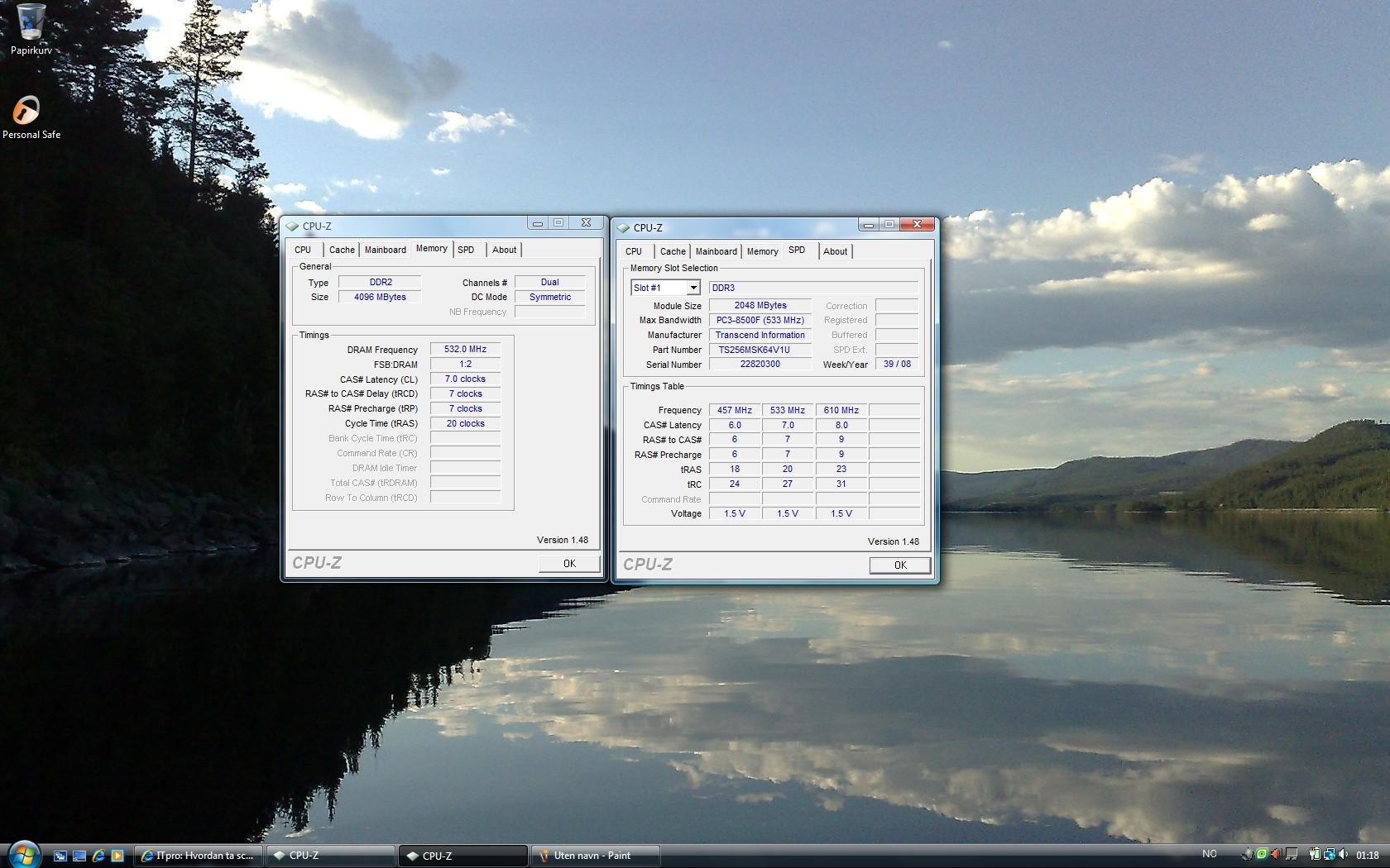

endelig da :D Kunne du legge inn bilde fra CPU-z ? Av ditt minne, lurer på Hva slags hastighet de kjører på.. gjerne vis de sidene som jeg har på bilde nederst
Endret av hproslan
Takk! Hmm, Aner du hvorfor Det står i det ene vinduet "DDR2" og i det andre "DDR3" Det var derfor jeg ville se hvordan det så ut på din maskin.. :hmm: Trodde vi fikk DDR3 når vi kjøpte bærbaren hah Også Skulle ikke DDR3 kjøre på 1060 Mhz, Og ikke 532 Mhz?! :wallbash:

Ja, er litt rart det egentlig, men klarer det programmet å lese ddr3 minne a?
Multicom skrev i mailen og lurte på hva slags rambrikker som satt i maskina mi. Om det var ELpida eller M (micron).
Jeg hadde Elpida, og skrev det i en ny mail. Da fikk jeg svar: Vi sender deg da noen brikker med Samsung IC-er, som er anbefalt av produsenten, Clevo.
Forsøk da å bytte disse RAM-brikkene og se om dette hjelper på problemene du har med maskinen.
