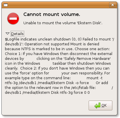

dahwan Skrevet 10. august 2008 Skrevet 10. august 2008 Får ikke starta Vista etter jeg slo av PCen midt i acronis disk suite harddisk "split". Splittinga hadde stått på i en time og ikke kommet lengre enn 5%, så jeg tenkte faen heller, jeg driter i dette her. Men nå vil ikke PCen starte. Jeg bruker nå Ubuntu fra en CD plate som jeg heldigvis brente ut bare for noen timer siden. Når jeg velger "250.0 Media" i "Places" menyen så får jeg feilmeldingen Åssen fikser jeg disken min?
Hårek Skrevet 10. august 2008 Skrevet 10. august 2008 Du kan vel 'fikse' disken ved å slette partisjoner og lage ny. Hvis man avbryter en partisjon resize så tror jeg det kan være vanskelig å få ordnet den igjen. Du kan dog sikkert hente ut filer med GetDataBack.
jonnor Skrevet 10. august 2008 Skrevet 10. august 2008 Løsningen står jo der Fra LIVE-CD'en åpner du en terminal (trykk på alt + f2 og start gnome-terminal). Der skriver du følgende kommandoer (du kan lime inn ved å bruke shift + insert eller høyreklikke og velge lim inn). Først: sudo mkdir /media/disk og så: sudo mount -t ntfs-3g /dev/sda1 /media/disk -o force
dahwan Skrevet 10. august 2008 Forfatter Skrevet 10. august 2008 (endret) Du svarte dæven... Magi? Nå kan jeg åpne disken. Skal prøve å starte Vista. (Millioner takk NorthWave!!!) BTW! Åssen gjør jeg det samme med min eksterne harddisk? Endret 10. august 2008 av dahwan
