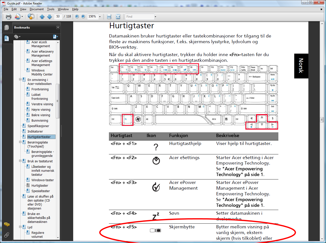

Laptoppen har vel en fn+tast for å disable/toggle mellom intern og ekstern skjerm.
Alle jeg har vært borti har intern , intern+ekstern eller kun ekstern.

EDIT: Takk, syar2003. Det fungerte faktisk. Det stemmer, FN+F5 gjør at du kan velge mellom laptopdisplay og eksternt display. Hvis jeg velger bare eksternt display derimot, får jeg ikke utnytta hele skjermen, den viser bare samme størrelse som laptop-displayet. Men med begge på fungerer det.

Det er 40-50 typer Acer Aspire XXXX (XXXX som i Asipre modell nummer)
Eksempel for Aspire 5920
Veklse skjerm fn + F5 tast , man intallerer ikke (enabler 2 skjermer i windows)
Men man veksler mellom intern ektstern VGA med knappe kombinasjonen.
Intern skjerm på en laptop vil alltid være primær skjerm.
Endret av syar2003
