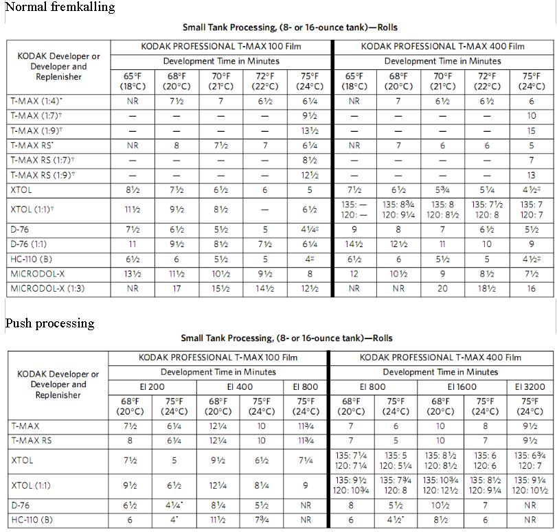

Jeg satt akkurat og tenkte litt, og plutselig slo det meg at fremkallingstiden til T-Max 400, eksponert som 400, og 800 ISO er den samme med T-Max fremkaller 1+4 (hvis jeg ikke husker feil). Vil det da si at hvis 400 blir for tregt, så kan man bytte til 800 midt i en rull og fremkalle som vanlig, der resultatet er gode negativer, men en litt mer oppbrukt fremkaller?
EDIT: Hvis dette stemmer, er det andre kombinasjoner av film og fremkaller som også har denne egenskapen?

Denne fikk jeg ikke med meg, i XTOL, T-Max og DD-X som alle er fremkallere som "lokker" ut god filmhastighet, får du absolutt brukbare negativer ved å sjonglere mellom 400 og 800 uten å endre fremkallingen.

Jeg har sett litt på databladet for T-MAX filmene og det er sant det du sier at TMAX400 har samme fremkallingstid uavhengig av om man velger å fremkalle den som en ISO400 eller ISO800 film. Det samme gjelder for TMAX100 som har samme fremkallingstid for ISO100 og ISO200. Det overrasker meg litt, hva betyr egentlig dette i praksis? Betyr det at TMAX400 filmen egentlig er en ISO800 film som man faktisk undereksponerer 1 EV ved eksponering? Eller vil en TMAX400 brukt som ISO800 og fremkalt i følge tidene fra Kodak gi negativer som er undereksponert med 1 EV? Normalt når man presser en film så vil det kreve lengre fremkallingstid enn angitt fremkallingstid for filmens angitte/spesifiserte ISO-verdi, men i følge databladet fra Kodak er de make.
Jeg får også Ansel Adams i tankene. Sonessystemet som ble utviklet av Ansel Adams og Fred Archer er egentlig utviklet for bladfilm hvor hvert enkelt negativ kan få «spesialbehandling». For film derimot kan ikke hver enkelt eksponering på filmen få en slik «spesialbehandling», men Ansel ga i 1981 en anbefaling for bruk av sonesystemet for film. Anbefalingen gikk ut på å «underfremkalle» filmen med 1 EV. I praksis vil vel dette bety at man tar f.eks. en ISO800 film, eksponerer den som en ISO800 film men fremkaller den som en ISO400 film.
Det er nesten det samme jeg får i tankene når eg ser i databladet for TMAX filmene. Problemet er at man eksponerer ikke filmen som en ISO800 film, men heller som en ISO400 film og i følge resonnementet mitt ovenfor har man en ISO800 film som eksponeres som en ISO400 film og blir fremkalt som en ISO400 film.
Jeg er litt forvirra, men ville likevel lufte tankene mine. Hadde vært kjekt om noen kunne hjelpe meg litt med å rydde opp i forvirringa mi.
