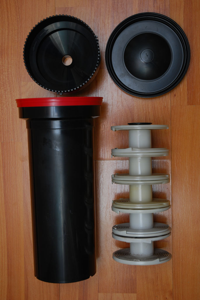

:Francis: Skrevet 26. februar 2009 Forfatter Skrevet 26. februar 2009 (endret) Jeg kom hjem fra en brukthandel med dette idag til 200kr: og Tanken ser ut til å være i perfekt stand, men rullene er etter fargen å dømme nokså godt brukt. Er det noe spesielt man pleier å bruke til å rense disse? Er det noen som har erfaring med Efke filmen? Den gikk ut for 10 år siden, men jeg antar at siden den er såpass lite følsom, så burde den være ok? Er det noen som vet hvilken fremkaller av T-Max, HC 110, Fomadon R09 (Rodinal) og Fomadon Excel som passer best til denne filmen? Brukthandleren hadde også en del kjemi, blant annet HC 110 og X-Tol, men jeg er skeptisk til å kjøpe gammel kjemi, spesielt når det er kjemi til film. Han hadde også noen gamle kameraer, blant annet et Voigtländer kamera med skrufatning, og ett eller annet f/1.8 objektiv (mulig jeg husker feil, det var på størrelsen med nikon 50mm f/1.8D). Jeg hadde dårlig tid, så jeg så ikke så nøye på det, slik at jeg ikke husker brennvidden. Lukkeren så ut til å fungere på ulike hastigheter (gikk opp til 1/1000s iirc). Jeg mener objektivet hadde inscripsjonen "Color" ett eller annet på seg. EDIT: Etter en del googling ser det ut til at kameraet er et Voigländer VSL1 + Voigtländer Color-Ultron 50mm f/1.8 (M42). Er det noen som har en formening om objektivet og/eller kamerahuset? Han hadde også ett eller flere Kodak Retina (mener jeg det var). Er det noe å spare på? Det lå også et TLR kamera med Zeiss 75mm f/3.5 objektiv, men søkeren så meget fuzzy ut (full av støv tror jeg), samt at metallstykket som holder sjaktsøkeren nede manglet en skrue. Er disse kameraene brukbare? Mvh Francis Endret 27. februar 2009 av :Francis:
