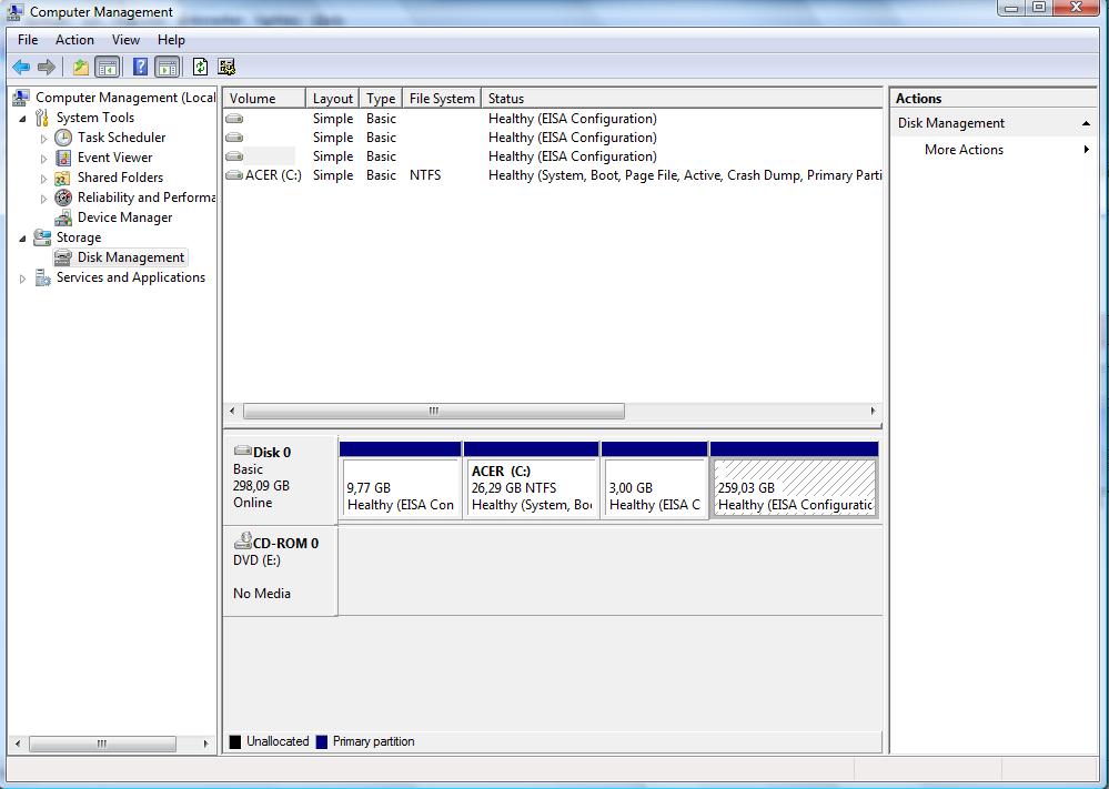

Problemet er at den ikke vises i windows, men når jeg går inn på diskbehandling så vises den der. Legger med et bilde
OK, det er EISA Configuration som er problemet.
Vet ikke hvordan man gjør for å få det slik. Men hvis du kan slette partisjonen (bare den på 259 GB) så kan du lage en ny partisjon.
Det har jeg gjort flere ganger, samme problemet. Men jeg kan ikke slette partisjonen via disk behandling, men gjennom disk manager. Lure på om det er Partition Magic som har ødelagt alt.

Helt fra begynnelsen av var det 2 partisjoner som delte på den totale plassen, så tenkte jeg det ikke var nødvendig å ha så mye plass på C:\ der så windows ligger. så jeg ville ha større på den andre slike jeg ikke mister filer når jeg formaterer. Så rota alt seg egentlig til når jeg begynte med partition magic. Vet ikke hvordan jeg skal få det til. Men det med at det er EISA, når jeg lagde partisjonen så alt greit ut, viste i window og jeg la filer innpå og fungerte optimalt. Helt til jeg slo av pcen, og starta opp igjen og da var den borte i windows, men viste som EISA i diskbehandlig. Så ja er noe galt.

OK, nå ser vi hva som er status. De to siste partisjonene er type 12 (Compaq configuration utility).
Jeg har lekt meg litt i Vista i dag (har ferie), og lært en del nytt.
Slike "EISA Configuration" partisjoner får man ikke gjort noe med i Disk Management. Men det finnes andre muligheter.
Start meny: Programs - Accessories, høyreklikk på 'Command Prompt' og velg 'Run as administrator'. Skriv følgende kommandoer:
diskpart (nå får du et nytt prompt som sier DISKPART>)
select disk 0 (du får beskjed: Disk 0 is now the selected disk)
list partition (gir deg en oversikt, tilsvarer Disk Management)
select partition 4 (velger siste partisjon)
delete partition override (fjerner partisjonen)
select partition 3 (velger siste partisjon)
Du kan nå stenge cmd vinduet.
Disk Management skal nå vise 'Unallocated', her kan du nå høyreklikke og velge 'New simple volume'.
