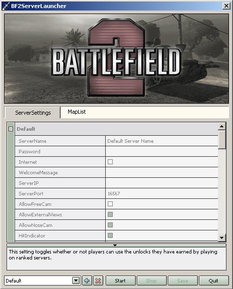

Når du har åpna serveren så kommer du til dette vinduet:
Her får du ikke trykt eller gjort noen endringer så her må du lage en ny konfiguasjon. Dette gjør du ved å trykke på pluss ikonet nederst til venstre. Så fyller du inn hva du vil kalle serveren.

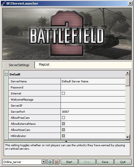

Etter at du har lagd en ny konfiguasjon så kan du endre på innstillinger, nå ska det se slik ut:
Mye av innstillingene trengs det ikke å endre på for å få serveren til å fungere.
Det som må endres på er:
- ServerIP
- Om den skal være lokal eller på internett.
- InterfaceIP
- Hvilke maps som skal være på serveren
Dette er det som endres på for at serveren skal fungere
Det som kan være lurt å endre på er:
- Server Name
- PunkBuster
- Voip
- Min/max spillere
- Global Unlocks
Etter at du har forwarda porter til den PCen som skal kjøre serveren så må du redigere på ServerIP, og InterfaceIP til din lokale IP adresse om du sitter bak en router. Om du ikke sitter bak en router, kan dette stå som din internett IP adresse.
Du finner din internett IP adresse på Minip.no

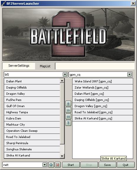

Så må du legge til hvilke maps du vil ha på serveren din, dette gjør du ved å trykke på fanen som heter MapList. Så dobbeltklikker du på mapene for å legge de til servern. Når du har blitt lagt til så legger de seg i lista til høyere.
