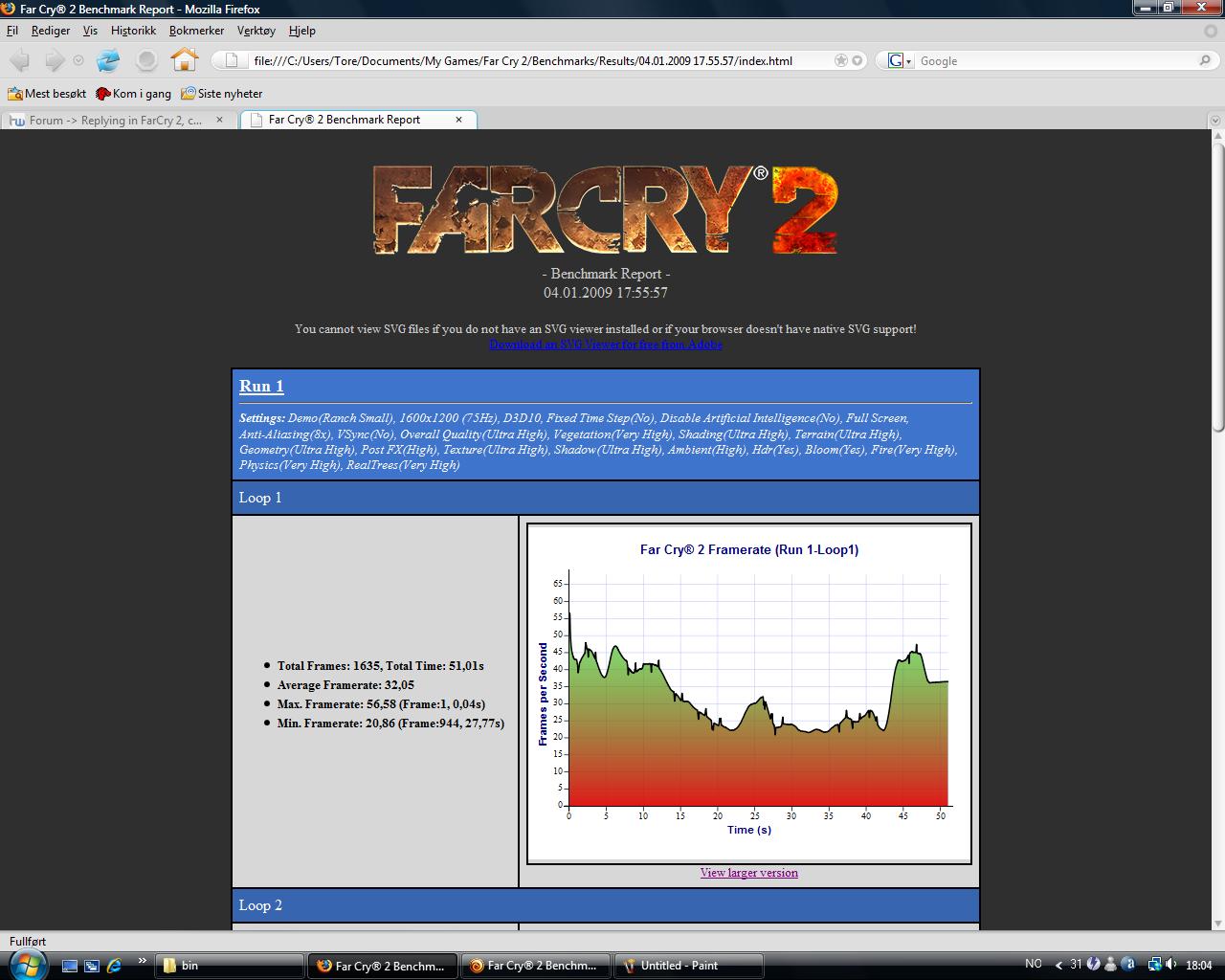

da er FarCry 2 innstallert, og tok selvfølgelig benchmarken for å se hvordan det fungerer.
mitt oppsett:
Q6600 @ 3.6Ghz
4870X2 stock
4Gb minne
Vista
jeg får dette: synes dette var fryktelig lavt, er dette normal score? avarage fps på 32??

Har du LCD skjerm? Da er det maks 60HZ du kan bruke uansett. Merkelig uansett - har du nyeste driver, eller har du bare innstallert den som følger med CD'en ?

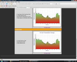

satte oppløsning fra 1600X1200 75Hz til 1600X1200 60Hz, og fikk da 50fps avarage, det er 20 fps mer.. noen som kan forklare det?
Det hjelper også å oppgi AA&AF ved ønske om kommentarer til bencher, men noe er i allefall galt, og den første benchen er neppe med 2 kjerner aktivert.
Jeg har ikke testet FC2 benchen selv, men med 8.12 skal man kunne se 70fps+ på 1920x1200 4xAA 16xAF med en godt overklokket quad.
Din differanse på 60hz vs. 75hz er nok bare ett symptom på at ting ikke er optimalt satt opp, eller driveren du bruker ikke er optimalisert for spillet.
Ifølge hans profil sitter han med en 19" CRT skjerm.
har en 19" Samsung Syncmaster 997MB CRT skjerm, bruker nyeste catalyst 8.12
Test Vantage for å skjekk at begge kjerner er igang, og post scoren. Det er vel rapportert at 8.12 medfører problemer for noen, ved at en kjerne er disablet, men da skulle du fått feilmeldinger under/etter innstallasjonen av driveren...
AA er på 8X, AF får man ikke stilt inn det jeg har sett

Performance GPU score på 14000+ kan du nok regne med, selv får jeg 15750 på GPU med en veldig "light" klokk på x2 kortet.
Anngående FarCry2, test på 4xAA i 1920x1200, der er det flest resultater å finne på 8.12 driveren, da er det lett å se om allt er slik det bør være.
Når det gjelder AA nivåer, så vær klar over at på tunge spill så faller ofte fps veldig mye når man går fra 4x til 8x Antialising. På høye oppløsninger så tjener du ikke inn det du taper i fps på visuelle forbedringer ved å gå fra 4x til 8x mener jeg, tapet er ofte allt for stort selv om noen spill har lite tap, FarCry2 er nok ikke et slikt spill.. Med høye oppløsninger mener jeg 1600x1200-1920x1200 og oppover.
